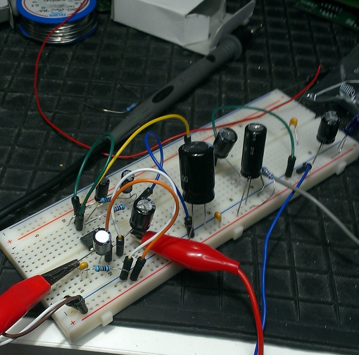

Hallo Leute,
ich möchte gern bestimmte Geräusche filtern und diese gar nicht
ausgeben, dann möchte ich anderer Geräusche, die im Bereich der
menschlichen Stimme liegen, ab einen gewissen Pegel herab regeln.
Es geht hier um einen einen elektronischen Gehörschutz.
Zur Ausgabe des Tons verwende ich einen TDA2822.
Seit einiger Zeit besitze ich schon einen preiswerten Gehörschutz mit
diesem IC und habe den auch schon sehr gut umgebaut. Jetzt möchte ich
eine eigene Schaltung bauen, die nicht komplett abregelt, sondern
Schrotschüsse komplett ausblendet (die liegen so bis 500 Hz) und andere
Schüsse auf ein gesundes Maß abregelt.
Habe heute schon ein wenig mit den heute gelieferten TDA2822 gespielt
und will nun den weiteren Bereich angehen.
Am Ende sollen ganz leise Geräusche extrem verstärkt werden und zu laute
Geräusche runter geregelt werden.
Gern möchte ich vom klanglichem Empfinden in den Bereich des MSA kommen.
Obwohl diese Teile richtig toll sind (und auch sehr teuer), ist mein
umgebauter viel natürlicher vom Klang.
Wenn mir vielleicht jemand einen Schaltungsvorschalg posten kann, sodass
ich einen Ansatz habe wie ich das mit dem Schmitt-Trigger und den
Bandpässen zusammen bringe, das wäre schön.
Vielen lieben Dank schon an dieser Stelle.
von Teo D. (teoderix)
Zeig doch mal was Du schon hast!
von F. F. (foldi)
Bis jetzt nur den TDA2822.
Ich kriege das Bild auf dem iPad leider nicht kleiner. Vielleicht machts
ja ein Mod?
Das was ich schon an Vorschlägen laß, das habe ich ausprobiert und fette
Kondensatoren am Eingang tun dem TDA richtig gut. Ich dachte ich hänge
vielleicht einen LM358 noch vor den Eingang. Im Moment habe ich
irgendwie eine Denkblockade und hab keine Ahnung wie ich den Bypass
machen soll.
Eigentlich möchte ich beide Eingänge vom TDA nutzen, um Stereo zu haben.
Äh... OK, Danke.
Ich dachte allerdings, aus Eigeninteresse, an einen informativen
Schaltplan. Hätt' ich wohl erwähnen sollen, sorry.
von F. F. (foldi)
Teo Derix schrieb:
> Äh... OK, Danke.
Das ist die Grundschaltung aus dem Datenblatt. Lediglich der Eingang ist
nicht im Datenblatt mit einem Elektret Mikrofon gezeigt.
2,4 Volt Versorgungsspannung, 2,2kO zum Mikrofon. Kondensator hinterm
Mikrofon habe ich verschiedene ausprobiert. Das hat nicht viel Einfluss,
der Rest ist dann wieder wie im Datenblatt.
von F. F. (foldi)
Bis hierhin war es erstmal den TDA kennen zu lernen.
Jetzt habe ich noch mal meinen Gehörschutz um 2200uF an der
Spannungsversorgung geändert. Jetzt hört man auch kein Handy mehr
einstrahlen.
