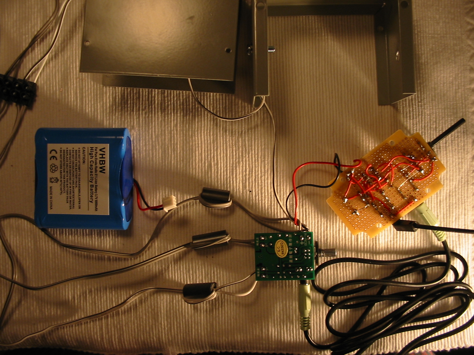

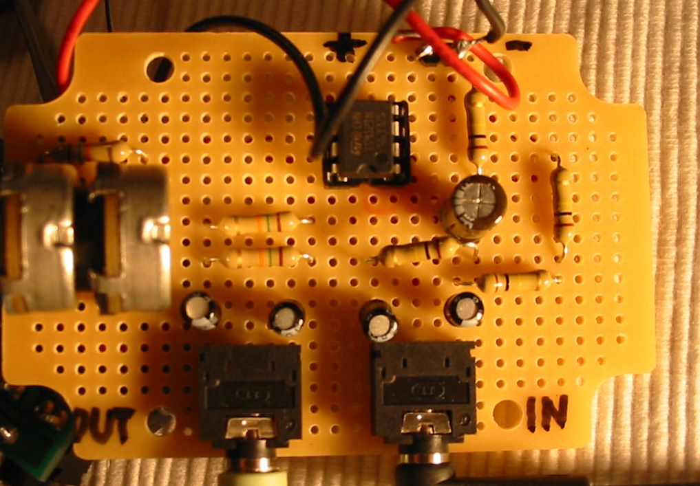

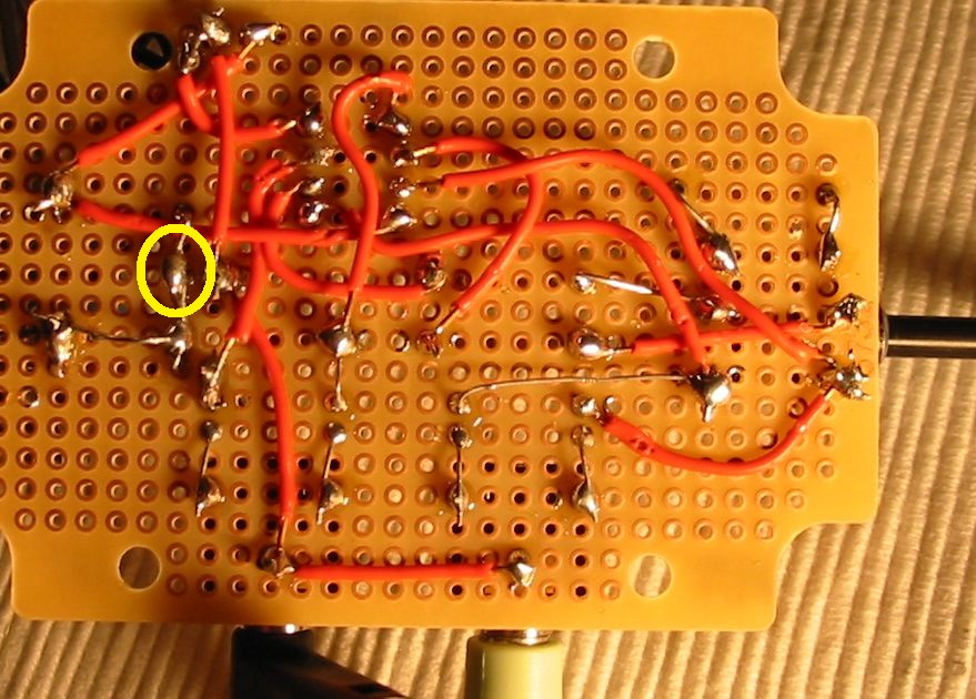

OP #3674357
Ich habe mal 3 Bilder angehängt:
- Schaltung von oben
- Schaltung von unten:
(Bitte nicht auslachen, weil es doch einigermaßen wüst aussieht, aber es
hat lange Zeit gut funktioniert - bis heute, obwohl am Aufbau nichts
geändert wurde - Ich schwöre!)
- Und den Aufbau in der Übersicht:
Verstärker ist ein PAM8406-Board aus der Bucht (das mit den 3 Ferriten
dran). Die unteren beiden gehen zu den Lautsprechern. Das obere
Doppelkabel bekommt direkt die Stromversorgung über den Akku. Den habe
ich ins Bild gelegt ohne ihn anzuschließen. Strom geht parallel in den
Verstärker und zu der Stereo-Verbreiterungs-Schaltung.
Das Gehäuse bekommt noch den Minus der Stromversorgung.
Das NF-Eingangssignal geht in die Stereo-Verbreiterungs-Schaltung und
von dort zum Verstärker.
#3674436
Wenn das Rauschen auf beiden Kanälen gleich ist, prüfe die Spannung am
Spannungsteiler R1-R2 bzw. über dem Elko C3. Die sollte 1/2
Betriebsspannung betragen. Ist C3 so herum eingelötet wie in der
Originalschaltung?
Vielleicht hat einer deiner Elkos einen Frühausfall mit erhöhtem
Leckstrom.
OP #3674622
1000 Dank, Helge!
Ich war schon am verzweifeln, weil ich nirgendwo die halbe Spannung
abgreifen konnte. Dann habe ich mir die im Bild markierte Lötstelle
genau angeschaut und festgestellt, dass das Löten hier wohl schief
gelaufen war. Die Verbindung bestand - wenn überhaupt - nur durch ein
"Aufliegen".
Jetzt habe ich an der Stelle nachgelötet und es ist wieder alles perfekt
Musik läuft schon seit einer halben Stunde ohne Rauschen.
Vielen Dank nochmal! Ohne Deinen Hinweis, mal die Spannungen zu messen,
wäre ich nie auf dieses Problem gekommen.
toshiuser

(Firma: Hobbytheoretiker) #6465816
Hier nur für den rechten Kanal gezeichnet. Die Schaltung für den linken
Kanal wäre analog dazu.
Die Quelle muss dafür aber relativ niederohmig sein.
R1 10M, R2 R3 10k, R4 10k-100k, C alle 10...22µF
Gebaut wurde das für einen Walkman, der an einem Verstärker
angeschlossen wurde auf einem Steckbrett als Versuchsschaltung.

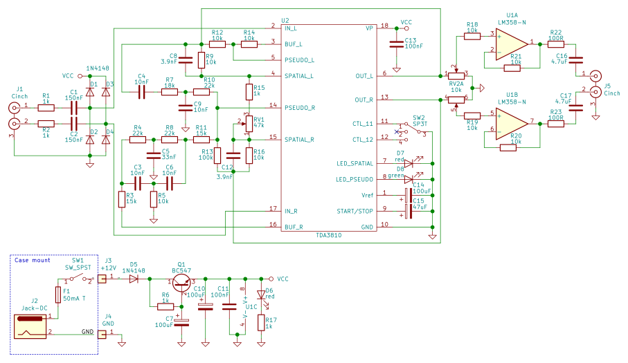

#6578197
Die Schaltung mit den TDA3810 von/für Mirko habe ich jetzt soweit
Steckbrettmäßig erprobt. Prinzipbedingt verstärkt der TDA bei
Maximaleinstellung den Eingangspegel jedoch um Faktor 10, weswegen ich
noch einen Pegelsteller vorsehen möchte, weis nicht was Verstärker mit
Analogschalter im Eingang von 6/7 V Vpp halten. Bisher habe ich das am
Ausgang per Extra OP-Amp vorgesehen, bin aber inzwischen am Zweifeln ob
nicht einfach ein 10k Poti am Eingang besser wäre, denn dann wäre der
Pegel im System niedriger und weiter weg von der Aussteuergrenze des
TDA.
Vorschläge?
