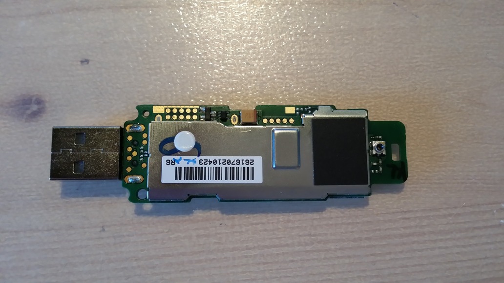

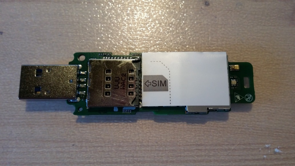

ich würde gerne eine Antenne an meinen UMTS Stick (Model: MF190v) von
1&1 anbringen, da der Empfang schon recht schlecht in der Gegend ist.
Nun die Frage an euch, wo ich genau das Antennenkabel/ die
Anschlussbuchse für die Antenne anlöten soll? Mir ist nicht ganz klar wo
sich die eingebaute Antenne überhaupt befindet. Im Internet bin ich
bisher auf geteilte Meinungen gestoßen. Manch sagen, dass man die
Testbuchse verwenden kann. Andere behaupten aber, dass man diese nicht
Verwenden soll, zumal diese eine Unterbrechung hat. Da mir hier das
nötige Know-How fehlt, hoffe ich, dass mir einer von euch weiter helfen
kann.
Noch eine Frage: Welche Antenne empfiehlt sich für UMTS?
LG
Schau mal auf dem ersten Bild ganz rechts, das sieht aus wie ein
Antenneanschluss ^^
Antenne? Normale UMTS Antenne eben, die im Frequenzbereich liegen
sollte.
Einfach mal danach googeln ;)
Erst einmal: Ich würde noch größere Bilder reinstellen! 2MB, geht
garnicht.
Die Testbuchse ist ideal für den Anschluß. Sie hat KEINE Unterbrechung.
Benutze RG174/316 Kabel oder noch dünner. Den Innenleiter an den
Mittenkontakt der Testbuchse. Man kommt von der Seite an den
Mittenkontakt. Den Schirm des Koaxkabels an eine der beiden äußeren
Seiten der Testbuchse.
Passenden Stecker (vorher) für die externe Antenne auf der anderen Seite
des Kabels
dran und fertig!
Habe ich schon x-fach gemacht und war immer vom Erfolg gekrönt!
Ein Hinweis noch: Man braucht einen Lötkolben mit extrem feiner Spitze,
bspw. die Stanol Lötnadel und 0.5mm Lötzinn, um den Mittenkontakt
anschliessen zu können.
Vor dem Anlöten auf dem Stick, fixiere ich das Kabel VORHER, mit etwas
5-Minuten Epoxyharz, damit eine Zugentlastung erreicht wird. Vorher den
Löstoplack und das Kabel leicht mit 400er Schmirgel anrauen (nicht
entfernen!).Da die Lötflächen sehr klein sind. Oft fixiere ich das Koax
ein paar Millimeter von Buchse weg am Stick und mache die Verbindungen
dann mit hauchdünnem Fädeldraht.
Funzt prima!
