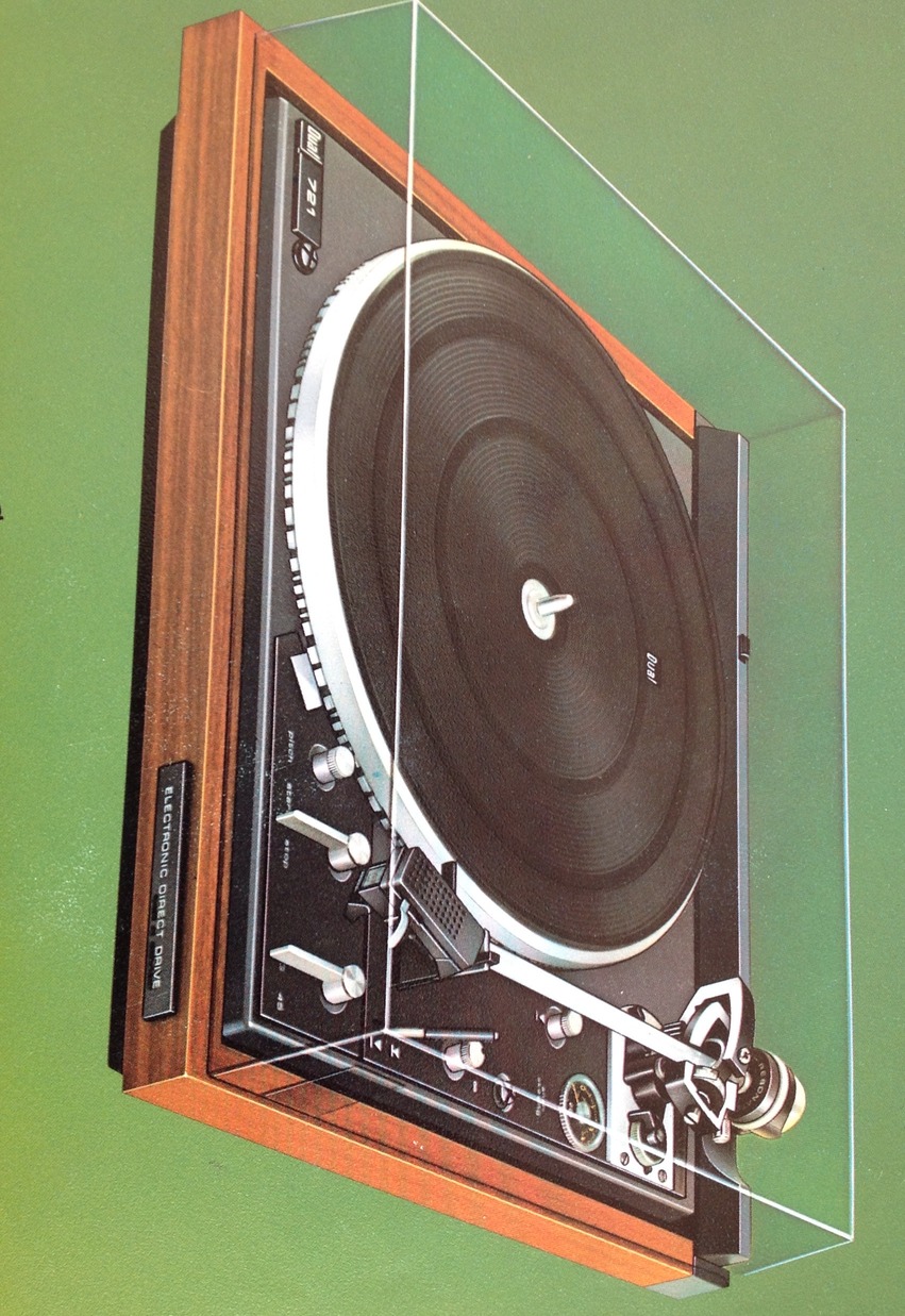

Hallo liebe Musikfreunde unter den Microcontroller-Freunden,
wie schon in der Überschrift des Threads zu erkennen ist möchte ich mich
mit einer Drehzahlregelung für einen Plattenspieler beschäftigen und
hoffe dabei auf freundliche Unterstützung.
Motivation des Projektes:
Bei dem Plattenspieler handelt es sich um einen Dual 721, einen
Direktantriebler. Im Dual-Forum (http://www.dual-board.de/) ist es ein
bekanntes Problem, dass diese Art von Drehern mit dem Alter einen
massives Problem mit dem Gleichlauf haben. Das bedeutet sie drehen nicht
mehr auf der passenden Geschwindigkeit und das klingt in meinen Ohren
und in dener die dieses Problem auch haben, nicht besonders schön. (eher
ein Jaulen :-))
Bei mir aüßert sich dieses Problem ebenfalls, und bin jeden Ratschlag
aus dem Dual-board nachgegangnen. Dazu gehörte das tauschen aller
Potentiometer/Trimmer/Kapazitäten auf der Reglerplatine (füge Schaltplan
hinzu). Doch nichts hat WIRKLICH geholfen, die Probleme kamen wieder.
Somit bin ich zu dem Entschluss gekommen die Regelung nicht mehr analog
zu gestalten, sondern komplett umzurüsten, auf eine Microcontroller
geregelte Drehzalregelung. Damit würde ich einige Vinyl-Liebhaber
glücklich machen.
Ich bin mittlerweile im 4. Semester Elektrotechnik-Student und muss mich
irgendwann eh mit Microcontrollern auseinandersetzen. Allerdings
benötige ich eine Motivation dazu, die hiermit gegeben ist.
Ich möchte dieses Projekt nicht nur aus dem Selbstzweck anschieben,
sondern um eine bekannte Problematik vielleicht für immer zu beheben,
für alle Dual-Fans.
Hier meine Fragen:
- Besteht Interesse daran mir zu Helfen und mich zu unterstützen?
- Ist das Projekt machbar?
- Ich bin kompletter Anfänger, was benötige ich dafür?
PS: Das wird ein Langzeitprojekt welches nicht morgen abgeschlossen
werden soll. Dennoch ist es mir sehr wichtig. Es soll völlig öffentlich
gestalten werden, jeder darf sich daran bereichern und seinen Teil dazu
beitragen.
Ich werde einen Info-Thread im Dual-Board, starten um evt. weitere Hilfe
von Plattenspielerkennern zu erhalten.
DANKE FÜR EURE HILFE! FREUE MICH AUF EURE BEITRÄGE!!!
