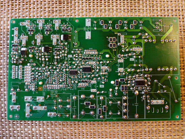

Noch einen schönen Sonntagabend ins Forum,
habe schon wieder eine wunderschöne Platine die vmtl im Schrott landet
falls keine Wiederbelebung möglich sein sollte.
Es handelt sich um einen Controller für einen bürstenlosen Lüftermotor.
Soweit ich das erkennen kann, handelt es sich um ein Schaltnetzteil mit
Mikrocontroller der ein 'Drehstromanschluss' simuliert.
Hat jemand Tipps zur Fehlersuche?
OP

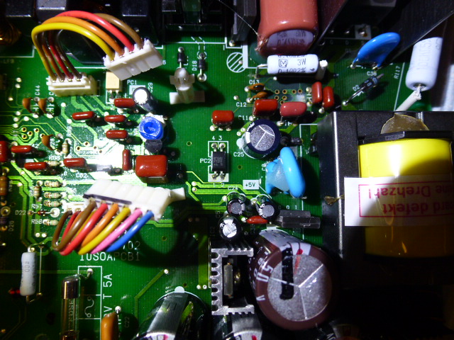

Verstehe die Frage nicht ganz. Es handelt sich um einen Einschub mir
fünf Lüftern mit der gleichen Platine. Denke mal, das der Controller das
aufgesteckte Board mit IC201 (64 Pins) ist. Die Versorgungsspannung ist
durchgeschleift bzw gibt es nur einen Alarm falls ein Lüfter steht.
Hoffe die Frage richti beantwortet zu haben.

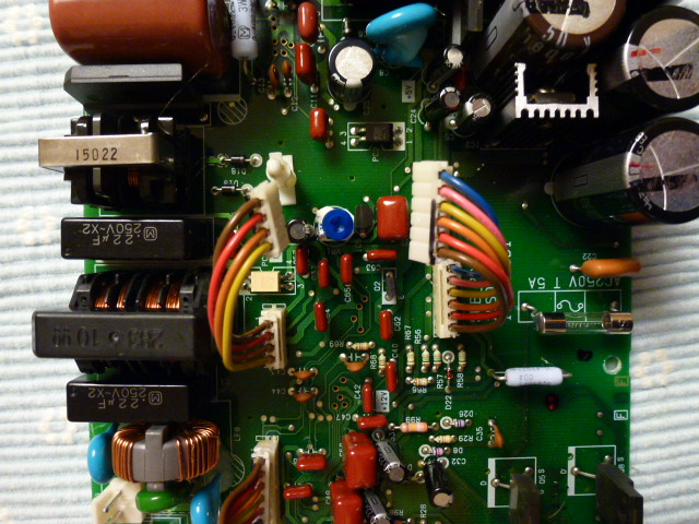

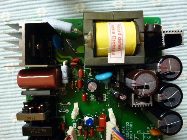

Habe das vermeintliche Controller Board abgesteckt und darunter ein
Label mit 5 Volt gefunden.
Kann man das Board auch ohne Controller testen? Welcher Elkos gehören
nach eurer Meinung zum Primärkreis des SNT?
weitere Fotos im Anhang.
> Welcher Elkos gehören nach eurer Meinung zum Primärkreis des SNT?
Äh, das erkennst du nicht? Solltest du dann lieber nicht die Finger
davon lassen, bevor was passiert?
Kleiner Tipp: Die Siebung der Primärseite passiert schon mit einem
dicken Kondensator, es ist nur kein Elko...
Bernhard F. schrieb:
> Versorgungsspannung beträgt 100 Volt.
Puh... das ist schwierig. Aaaaalso:
Der Controller läuft mit einer Betriebsspannung, die Endstufe läuft mit
einer Betriebsspannung und beide müssen plausibel sein. Und wenn da am
Controller sowas wie 5V anliegen, dann muss man mal messen, ob die
Endstufentransistoren ihre Betreibsspannung hat. Und da müsste anliegen,
was auch herauskommt. Wenn das der Fall ist, müsste man an den Gates
nachmessen, ob da ein PWM Signal ankommt und ob die Teile nicht
geschossen sind. UND: Zuerst misst man alle Sicherungen.

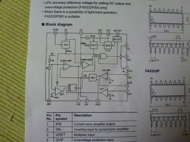

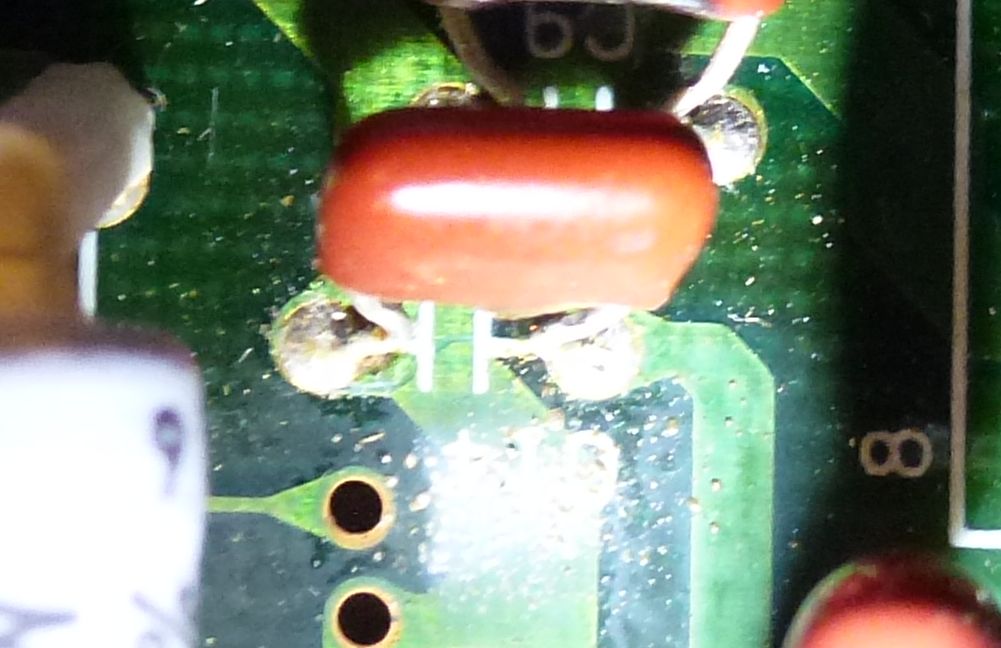

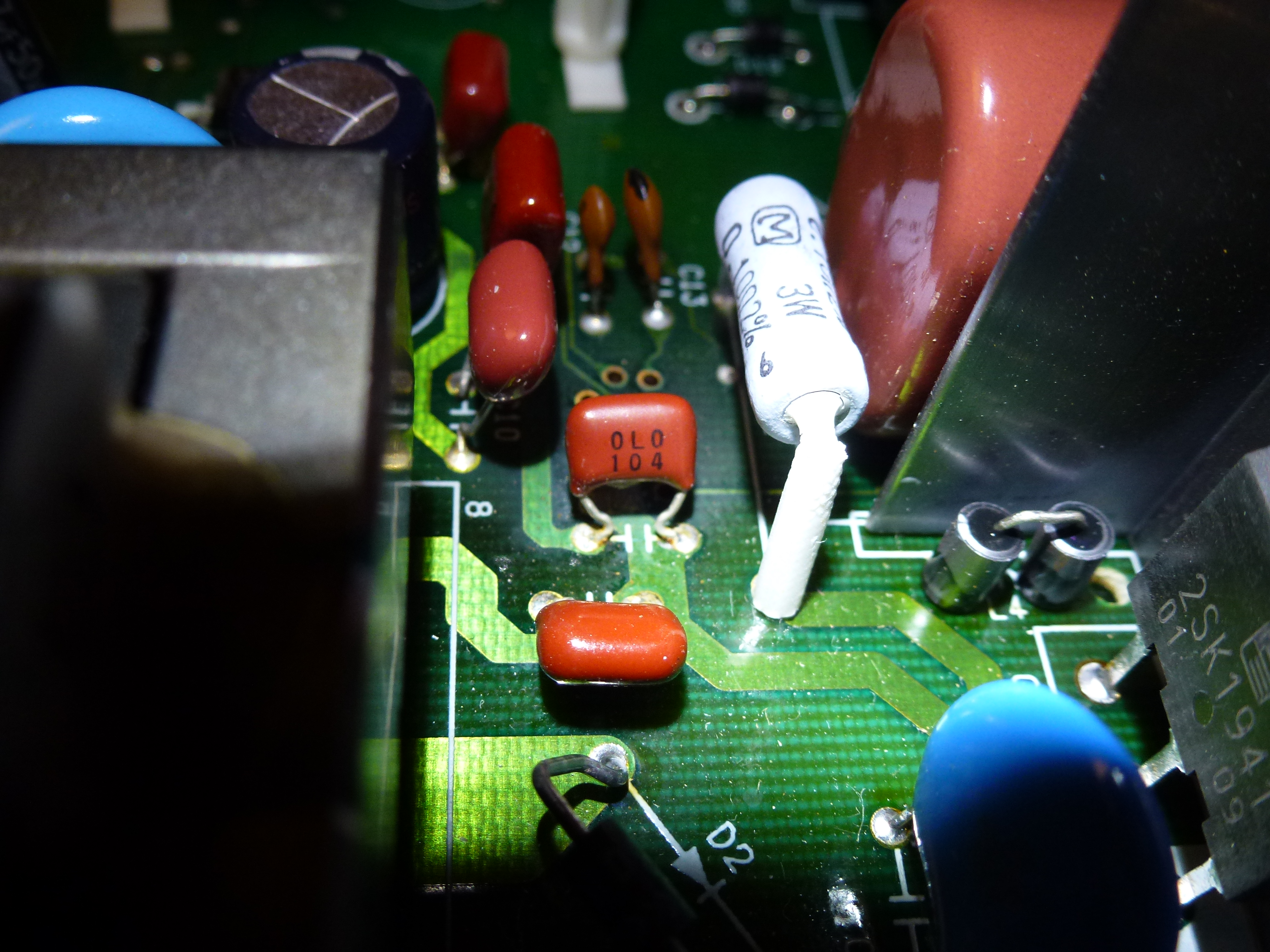

OP
Erstmal vielen Dank für die Antwort.
Sicherungen sind ok. Habe mal versucht das PWM IC ausfindig zu machen.
Es müsste sich um FA5331P(M) handeln.
Ausgang Pin 8 geht auf Gate von 2SK1941. Ich habe die Vermutung das ein
Kondensator der die Spannungsversorgung an Pin 10 VCC und Pin 7 GND,
defekt ist. Fotos im Anhang.
Weiss leider nicht um welchen Kondensator es sich handelt.
Wert bzw Bauart wäre wichtig.
OP
Nachdem Tausch des Kondensators schaltet nun nach ca 3 S ein Relais und
es sind auch 5 Volt auf dem Mikrocontrollerboard vorhanden.
