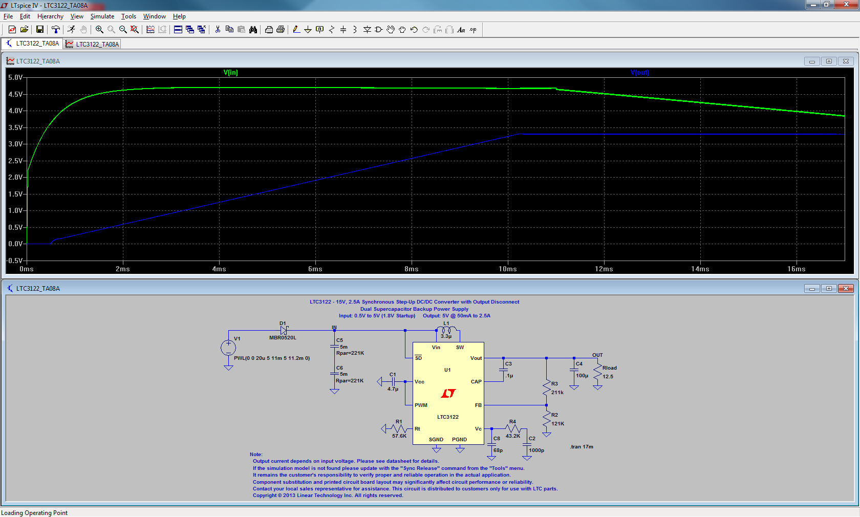

Hallo liebe Gemeinde,
ich suche derzeit nach einer Lösung meine Supercaps so gut es geht
auszunutzen ("auszulutschen").
Betrieben werden soll nur ein Low-power Sensorsystem mit µC etc.
2 x 10F 2,7V Supercaps = ~5V stehen in Reihe als Versorgungsquelle zur
Verfügung.
Mit einem DCDC möchte ich diese auf 3,3V regeln.
Vin = 1V-5.5V
Vout = 3.3V
Gefunden habe ich einen DCDC StepUp der in der LTspice Simulation auch
seltsamerweise herunterregelt (Vin =5V, Vout =3,3V).
http://www.linear.com/solutions/1774
Kann ich dieser Simulation vertrauen? Ansonsten finde ich keine
passenden DC/DC converter die die Supercaps tief genug entladen. Bisher
komme ich mit dem LTC3531 auf ungef. 3V.
Ja nun, was sagt das Datenblatt?
VIN > VOUT Operation
The LTC3122 step-up converter will maintain voltage regulation
even when the input voltage is above the desired
output voltage. Note that operating in this mode will exhibit
lower efficiency and a reduced output current capability.
Refer to the Typical Performance Characteristics section
for details.
Aber warum schaltest du deine Kondesatoren nicht parallel und verwendest
den Stepup um von 2,5V auf 3,3V zu kommen? Dann kann er bis zu 0,5V
herunter  "Lutschen"...
