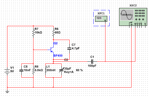

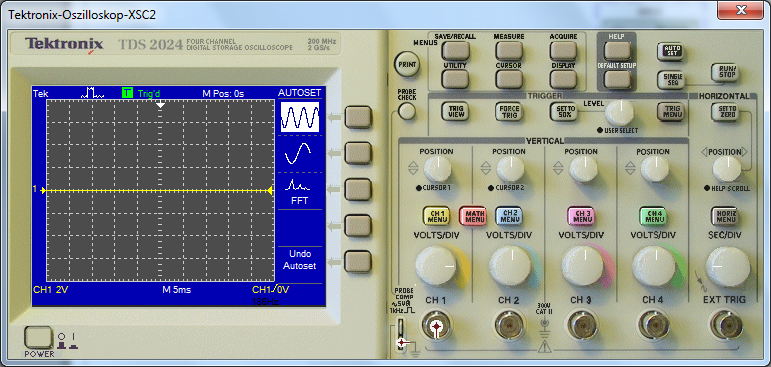

Hallo, ich versuche jetzt schon mehrfach in Multisim einen Schwingkreis
aufzubauen, aber hatte nie Erfolg. Auch im Labor erprobte Schwingkreise
schwingen bei mir nie.
Ich habe versucht mich im Internet zu informieren bzw anhand von
YT-Videos zu lernen, aber auch kein Erfolg. Habe daraufhin hier die
Schaltung 1:1 nachgebaut, auch das verwendete Oszilloskop verwendet:
https://www.youtube.com/watch?v=96uuyKTs9XE und immer noch nichts...
Kann mir evtl jemand helfen oder hat jemand mal einkleines Projekt mit
einem Schwingkreis oder einem Sender in Multisim?
Vielen lieben Dank soweit :)

Das ist ein allgemeines Problem der Simulation. In der Praxis benötigt
man in der Regel Störungen, wie Rauschen, um die Oszillation anzuregen.
Bau mal eine kleine HF-Störung ein.
Gruss Klaus.

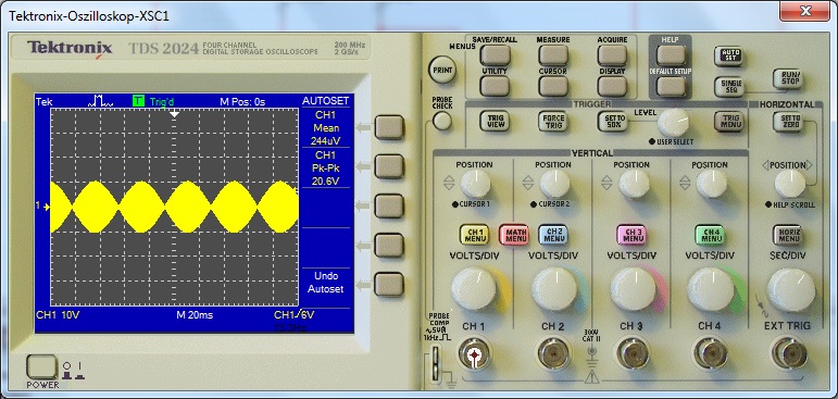

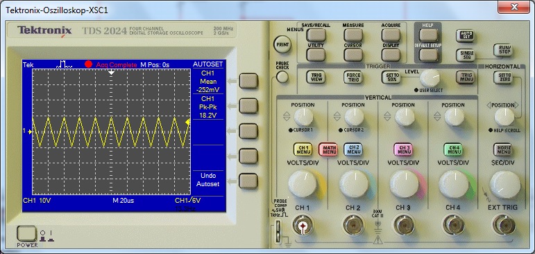

Ergänzung: Doch, sie schwingt jetzt auch an (allerdings erst nach ca 30s
(Simulationssekunden), im Video nach ca, 0.02ss, das sind einige
Zehnerpotenzen O.o). Und ich bekomme einen zwar schönen, aber nur
ampiltudenmodulierten Sinus (50kHz) hinten raus (siehe Anhang), mit
einer Dreieckträgerfrequenz. Bei gegebenen Werten hätte ich etwas
anderes erwartet...
Weiß hierzu evtl noch jemand Rat?

Gib mal in der Simulation eine maximale Schrittweite von 1ns vor und
setze die Gesamtsimulationszeit auf z. B. 100us. Der Oszillator schwingt
dann auf Grund des "numerischen Rauschens" an, oder auch nicht.
Wenn es dann immer noch nicht schwingt, gib der Schaltung einen
Startimpuls.

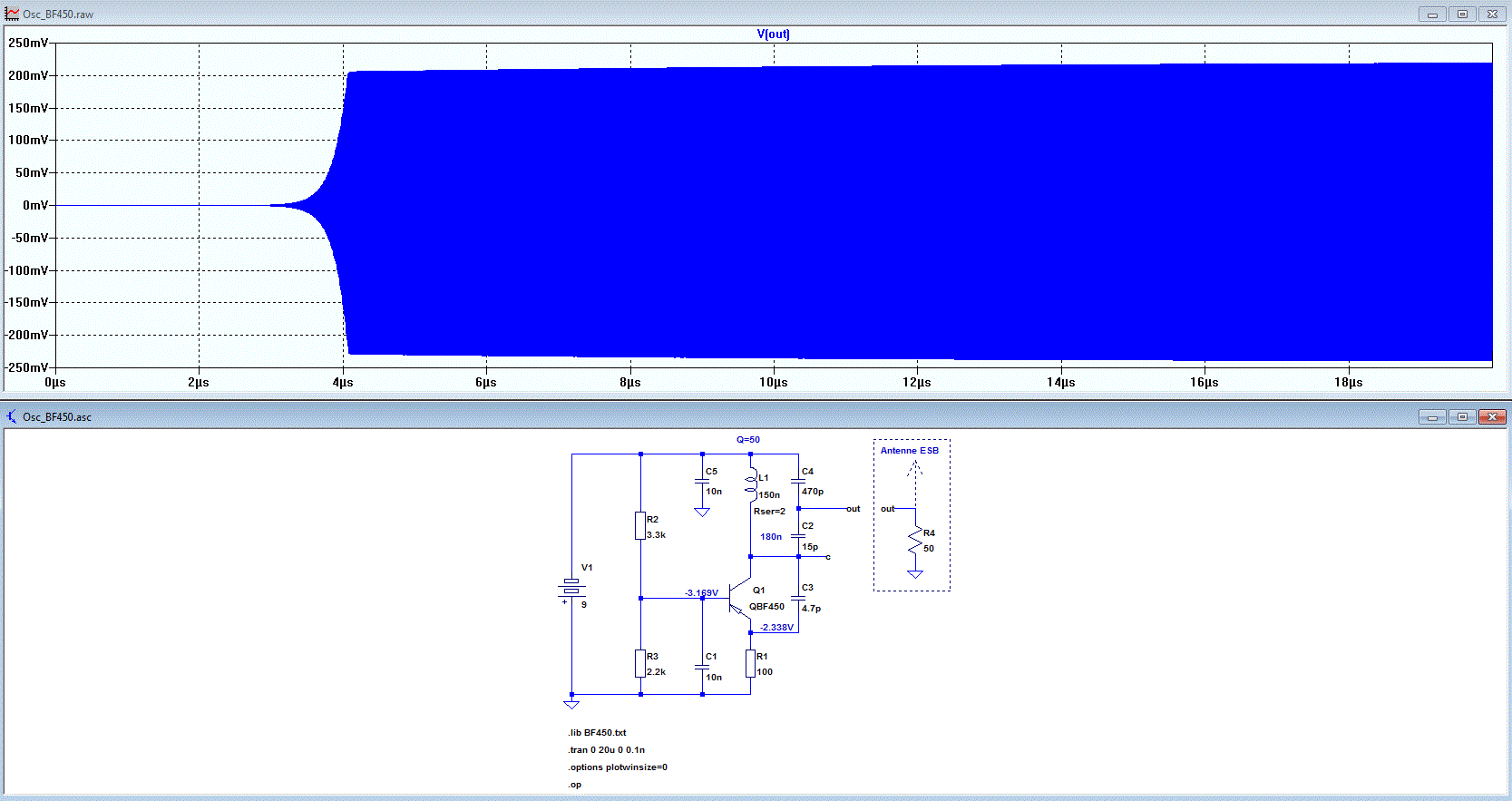

Das "fast" gleiche Beispiel mal mit LTspice. Die Auskopplung habe ich
über einen kapazitiven Spannungsteiler gemacht. Geschickter wäre
allerdings eine Auskopplung mit einer Spulenanzapfung (zumindest für
Bastler).
LTspice ist ein kostenloses SPICE Simulationsprogramm von LTC das
keinerlei Beschränkungen bezüglich Schaltungsgröße hat.
http://ltspice.linear-tech.com/software/LTspiceIV.exe
