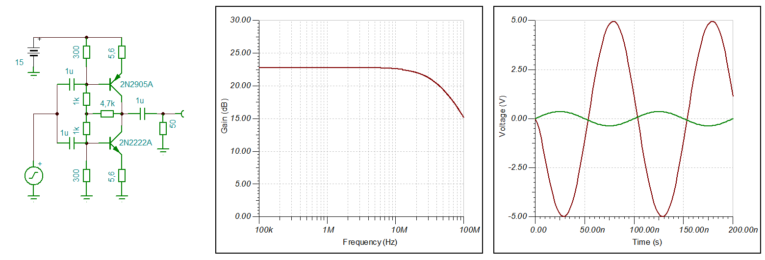

Gast #3570619
> Bitte sehr, ein Verstärker mit 2 NF-Transistoren, der bei 10MHz
> 3,5Veff=250mW an 50Ohm bei Vu=23dB liefert.
Vielleicht kommt es ja aber auf Leistungsanpassung an, da er bei 10 MHz
über 100m Kabel übertragen möchte. Da wäre diese Schaltung
wahrscheinlich ungeeignet, da Ausgangsimpedanz viel zu klein.

#3570643

Gast #3570715
Ganz schön, aber
es kommt mir auf geringstes Phasenrauschen an, deshalb würde ich lieber
den MGA31189 verwenden.
