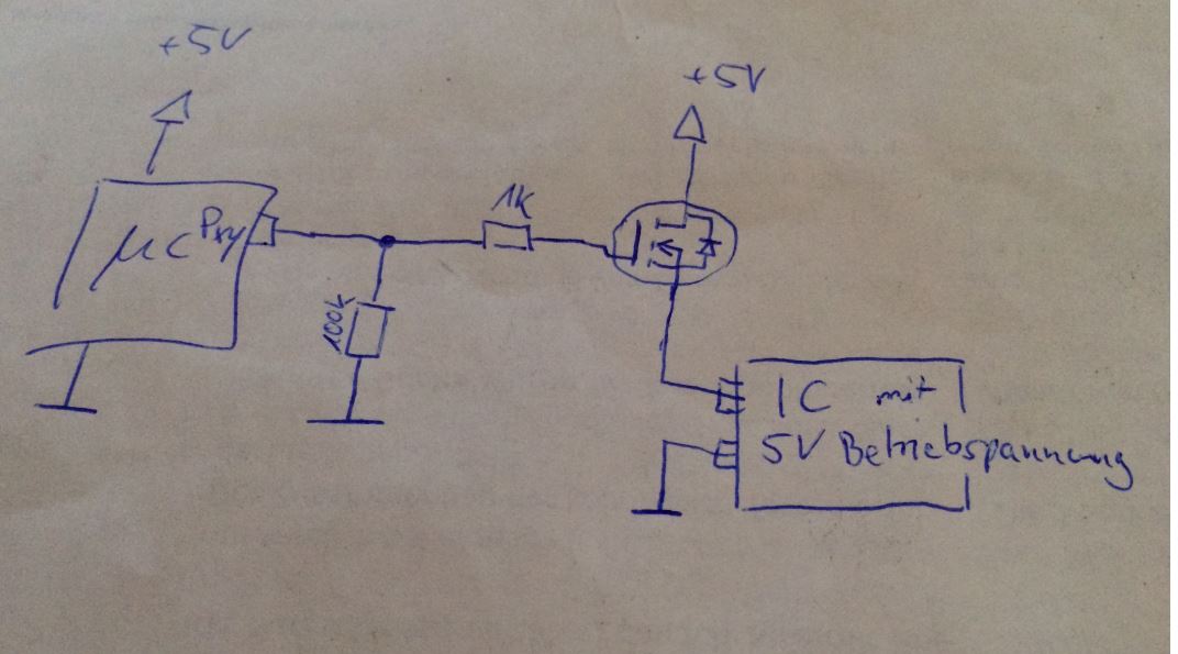

Hallo Zusammen, habe mich nach längerer Zeit mit jetzt mit Transistoren beschäftigt. Ich entwerfe gerade ein Board auf dem ein ein IC ohne RESET Eingang verbaut werden soll. Um den Power-On-Reset zu verwenden, möchte ich wie angehängt die Spannungsversorgung schalten. Würde gerne von euch erfahren, ob das so funzt. schon mla vielen dank. gruß
sorry, wusstenicht wie ich die große datei wieder entferne. und vllt noch eine Frage: welchen Transistor kann man dafür empfehlen? SMD wäre mir lieb.

Ein kleiner P-Mosfet Logik-Level-Typ reicht dazu. Als Widerstand vom Gate nach VCC noch ein 4k7 (für den Restzustand). Den 1K in Serie braucht es nicht. Die Schaltung ist aber LOW-Aktiv. Das heisst bei 0V am uC Ausgang wird dein unbekannter IC eingeschalten. @ ArnoR wenn du nicht helfen willst, so musst du es ja auch nicht lesen...

also ich weiß garnicht warum man sich so empören muss. Ich habe durchaus gesucht. habe auch hier threads gelesen. Das ich das mit zwei Transistoren machen kann, weiß ich auch. Was ich aber NICHT weiß ist, warum diese Schaltung NICHT 5 Volt schalten kann. bla bla dienstleistung gesellschaft, hätteste dir auch sparen können.
Markus schrieb: > Ein kleiner P-Mosfet Logik-Level-Typ reicht dazu. Als Widerstand vom > Gate nach VCC noch ein 4k7 (für den Restzustand). Den 1K in Serie > braucht es nicht. > > Die Schaltung ist aber LOW-Aktiv. Das heisst bei 0V am uC Ausgang wird > dein unbekannter IC eingeschalten. > > @ ArnoR > wenn du nicht helfen willst, so musst du es ja auch nicht lesen... Danke Markus! aber ich sehe gerade dass sich falsch gezeichnet habe! sorry an alle!

zu deiner Frage wegen 5V... man bräuchte bei deiner Schaltung an dem Gate des n-channels ca 7V um ihn durchzuschalten.
Christian Peskov schrieb: > warum diese Schaltung NICHT 5 Volt schalten > kann Damit ein n-Kanal-MOSFET einschaltet, muss das Gate ein paar Volt positiver sein als das Source. Der uC kann das Gate maximal auf 5V legen, also kann das Source nicht positiver als 5V minus die Gate-Source-Spannung sein. Nimm einen p-Kanal, das Source an +5V, Drain an den Verbraucher, wie auch schon oben vorgeschlagen.

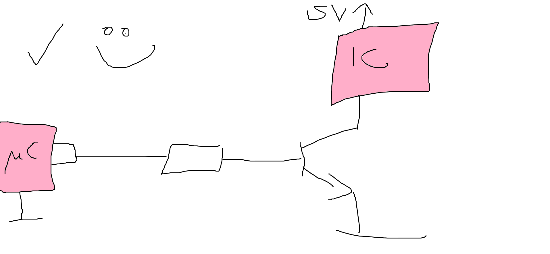

so war das gemeint. da hatte ich blind abegmalt :-/

wiso eig kein bipolar? klauste deiner Oma den Radio und lötest dir nen feinen general purpose npn aus, hängste E auf Masse und C an den IC und fettich.
#3569091
Basiswiederstand hast vergessen! sonst kannste deine Eier ausn Kühlschrank holen und bisschen Braten :)
Christian Peskov schrieb: > so war das gemeint. > da hatte ich blind abegmalt :-/ Das ist aber auch ein PNP Transistor. Der schaltet, wenn seine Basis negativer als sein Emitter ist (weil dann Strom rinnen kann. EIgentlich sind Transistoren ja stromgesteuert), was hier ja der Fall ist. Denn der Emitter liegt fix auf 5V. Entweder ist die Basis negativer (zb auf 0V Potential), dann fliest Strom aus der Basis raus und der Transistor leitet. Oder die Basis ist nicht negativer (weil auf 5V) und dann kann eben kein Strom aus der Basis rauskommen und der Transistor sperrt.

also ja, würde gehn wenn du an deinem µC-Ausgang noch z.B. nen 1k dranklebst.

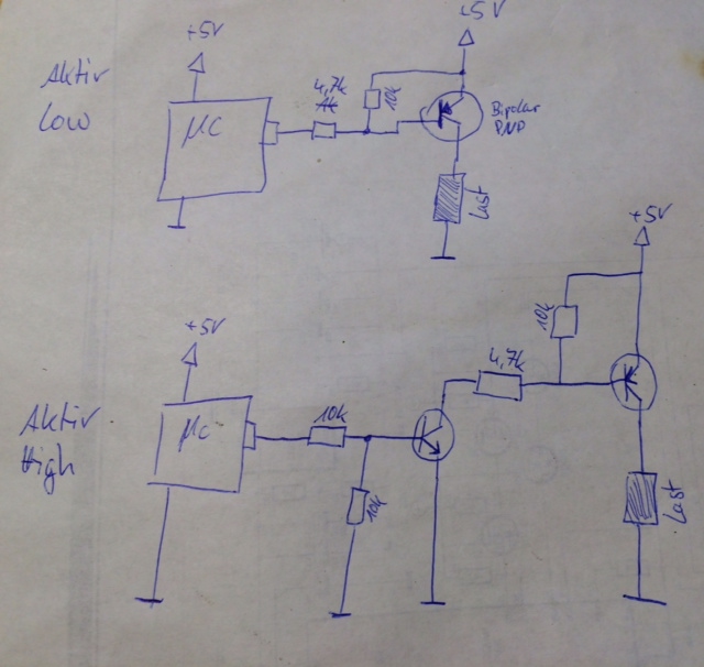

Christian: Du musst mit deinem Npn Transistor die Masse deines IC's unterbrechen. Also 5V an den Ic von dessen Masseanschluss zum Transistor der dann gegen Masse durchschaltet wenn der nötige Basisstrom fließt.
oddy schrieb: > also ja, würde gehn wenn du an deinem µC-Ausgang noch z.B. nen 1k > dranklebst. Danke schön! den hatte ich nicht gezeichnet weil oben wer sagte den "1k in Serie brauchste nicht..." das hatte ich dann wohl missverstanden. habs der sicherheit noch mal angehängt. Vielen DANK an die Helfenden. ps: wieder zu schnell gewesen?! 4,7k ist zu hoch oder? besser wie du sagtest ein 1k Widerstand?

Passt.
