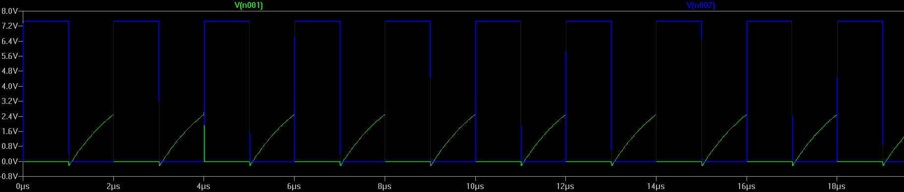

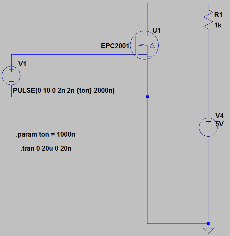

ich habe eine einfache MOSFET-Schaltung in LTSpice simuliert. Leider
kann das Ergebnis nicht stimmen. Als MOSFET habe ich den EPC EGaN 2001
genommen (Modell von EPC-Homepage). Die 500kHz Ansteuerung sollten kein
Problem für diesen Schaltertyp sein. Ich erwarte über der DS-Strecke
also ein perfektes Rechtecksignal. Leider sieht es nicht so aus
(e-Funktion).
Der blaue Kurvenverlauf stellt die Gateansteuerung dar und der grüne
Verlauf die Spannung über der DS-Strecke.
Vielen Dank für Eure Tips!
> (e-Funktion).
Und worauf weist die e-Funktion hin? Genau, ein RC-Glied. Den Widerstand
kann man sehen und nun überlege wo die Kapazität versteckt ist.

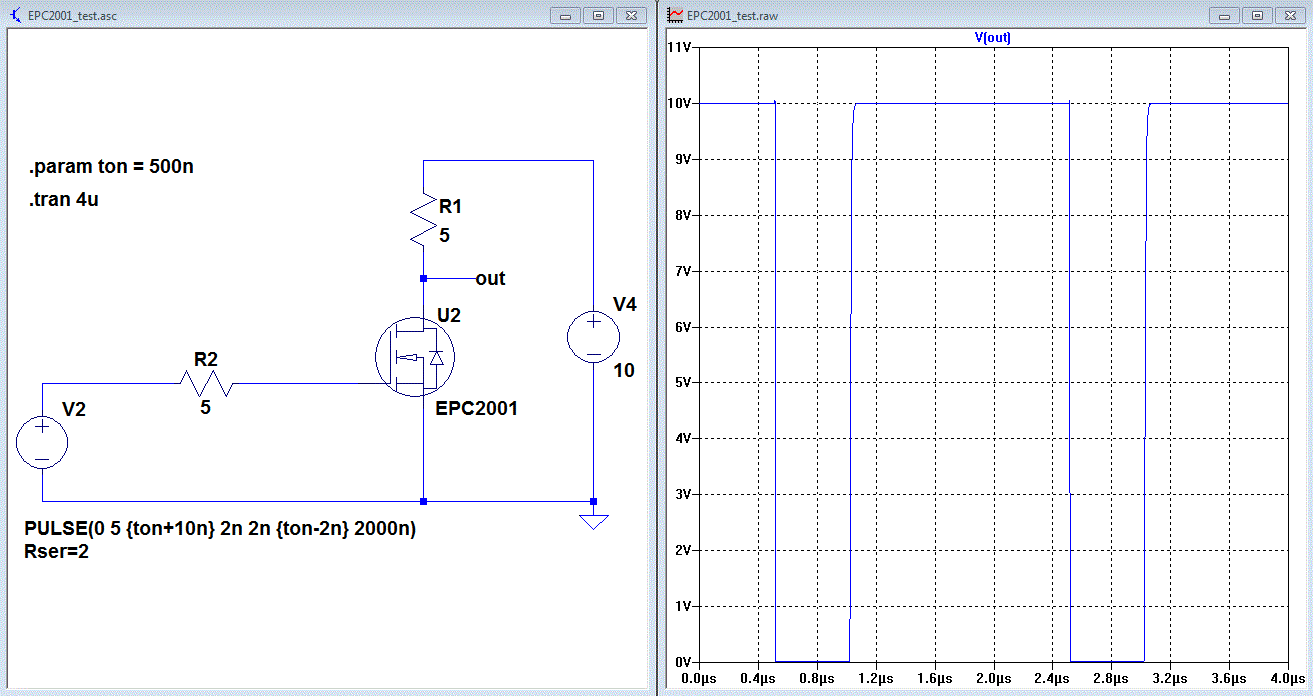

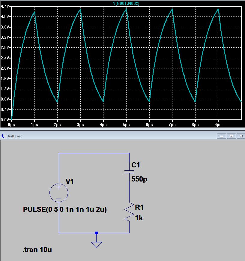

Gast #3570258
die Zeitkonstante der e-Kurve ergibt sich aus der Kapazität (bei beiden
Flanken gleich) mal dem Lade- bzw Entladewiderstand. Dieser
Widerstandswert ist für beide Flanken stark unterschiedlich. Du kommst
sicher selbst darauf warum.
