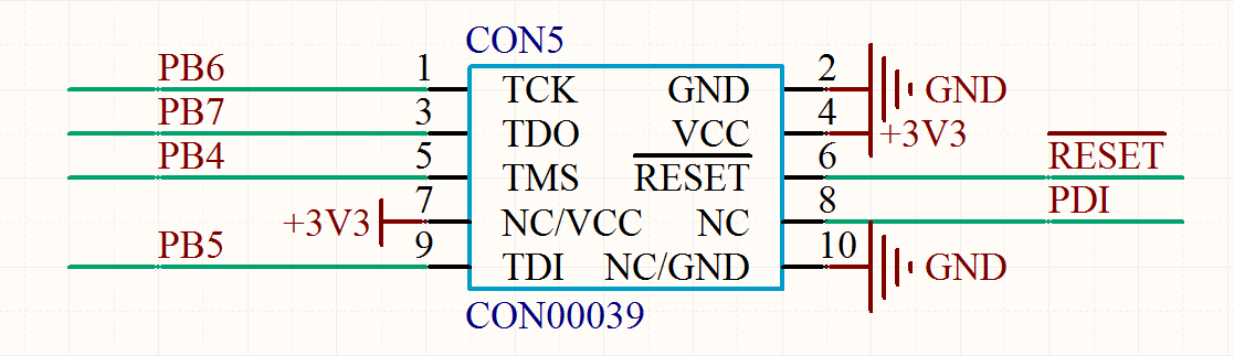

ich habe hier ein XMEAGA128A1 Modul auf dem Tisch und möchte dieses
Debuggen mit dem AVR Dragon. Leider bekomme ich keinen Zugriff auf den
uC. Elektrisch ist alles richtig verbunden. Der Dragon funktioniert
einwandfrei an einem XMEGA16A4U. Verwende AVR Studio 6.x

Moderator Persönliche Seite #3570260
Michael schrieb:
> Hallo zusammen,
> Leider finde ich unterschiedliche Aussagen bzgl. der Verwendbarkeit des
> Dragon für die A1 Familie:
Wenn du bei Atmel auf die Produktseite des ATxmega128A1 gehst, dort
den Reiter “Tools” auswählst und dann beim “AVR Dragon” die “Details”
aufklappst, steht doch klipp und klar:
Note: Atmel AVR XMEGA PDI mode on AVR Dragon does NOT work for the
following XMEGA devices: A3/D3 - revisions B, C and E or A1 (up to
revision K).
Das heißt also, wenn du einen ATxmega128A1 bis einschließlich Revision
K hast, dann kannst du den Dragon nicht per PDI dafür benutzen.

Moderator Persönliche Seite #3570557
Jörg Wunsch schrieb:
> Das heißt also, wenn du einen ATxmega128A1 bis einschließlich Revision K
Habe hier noch ein altes Xplained-Board mit einem ATxmega128A1 gefunden
und kann das bestätigen: JTAG funktioniert mit dem Dragon, PDI nicht.
Das REVID-Register (Speicheradresse 0x93) hat den Wert 7, also eine
Revision G.
