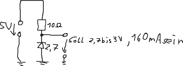

Meine Idee: 10 Ohm Vorwiderstand, 2,7V Zenerdiode. Allerdings messe ich an der Zenerdiode immer 3,7 ... 3,8 V - auch unter Belastung. Zweite Idee: 10 Ohm Vorwiderstand, 100 Ohm statt der Zenerdiode. Allerdings messe ich am Widerstand 4,58V.

Wie kriege ich es denn mit Zenerdiode und Widerstand hin bzw. warum geht das so nicht, wie ich es getan habe?

San Lue schrieb: > Wie kommst du auf 10 Ohm? U_Quelle - U_Abnehmer --------------------- = R I_Abnehmer 5,04V - 3V ---------- = 12,75 Ohm 0,16A => 10 Ohm.

jop, und wo fließen die ~160ma jetzt durch?

frage schrieb: > jop, und wo fließen die ~160ma jetzt durch? Den Abnehmer, wofür ich den U-Teiler gebaut habe. Allerdings steht auf diesem dick und fett "Max 3V!".

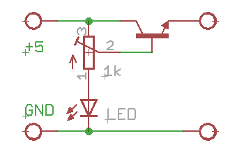

Schaltung
Re: Wie sieht eine Schaltung aus um USB-Spannung(5,04V) auf 2,7V bei einem Strom von 160mA zu bringe
Bin gerade nicht sicher, aber war da nicht einmal was vonwegen max. 100 mA von einem USB Port? Sollte das Teil von einem PC sein, ist es gut möglich dass deine Last dir zu viel Strom zieht und die Zenerdiode somit nicht mehr genug Strom bekommen kann... Leg aber bitte nicht zuviel Wert auf diese Annahme, bin mir da absolut nicht sicher...
Wenn es auf +/- 0,5V nicht ankommt, dann passt eine Z-Diode. Wenn doch, dann siehe Anhang, aus einem Datasheet von Z-Dioden.

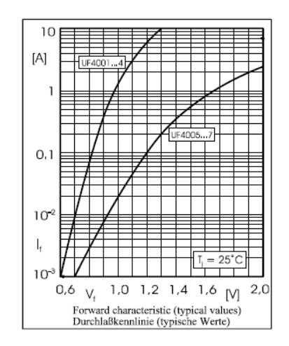

Karl schrieb: > 5-1,1-1,1=2,8 Wo findest du Dioden mit Uf=1.1V?
Karl schrieb: > Max H. schrieb: >> 5V-1.4V=3.6V > > 5-1,1-1,1=2,8 Der Spannungsabfall über Dioden wird Standardgemäss mit 0,7V definiert.

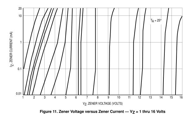

@Frank welche Bezeichnung hat die Z-Diode, bzw wieviel Watt kann deine Z-Diode? Habe schon 10-20% Abweichungen bei mir gemessen, je nach Strom bei gleicher Z-Diode. Gruß Gerd

Max H. schrieb: > Wo findest du Dioden mit Uf=1.1V? Bei LEDs könnte die Spannung zwar hinkommen, aber nicht der Strom ;-) Ich würd´s einfach mit 3 Gleichrichterdioden versuchen, die haben ca. 0,6 bis 0,7 V Durchfluss-Spannung. Außerdem habe ich die Schaltung mit dem Vorwiederstand nochmal anders rum gerechnet, da würde bei einer idealen Z-Diode am Wiederstand eine Spannung von 2,3 V anliegen und nach dem Gesetzt U/R = I bekomme ich einen Strom durch den Wiederstand in Höhe von 230 mA raus. Dann müsste der Wiederstand U * I = P also 2,3 V * 0,23 A = 0,529 W aushalten.
Max H. schrieb: > Wo findest du Dioden mit Uf=1.1V? http://www.reichelt.de/1N-UF-AA-Dioden/UF-4005/3/index.html?&ACTION=3&LA=2&ARTICLE=42036&GROUPID=2987&artnr=UF+4005 San Lue schrieb: > Der Spannungsabfall über Dioden wird Standardgemäss mit 0,7V definiert. Standard ist nicht. Man muss schon ins Datenblatt schauen. Wie Holger schon schrieb kann man auch 3 statt 2 nehmen.
Karl schrieb: > Standard ist nicht. Man muss schon ins Datenblatt schauen. Mir schon durchaus bewusst dass der eigentliche Wert im Datenblatt angegeben ist. Trotzdem wird beispielsweise an Berufsschulen oder auch Theorien über Elektronik meist der Wert 0,7V verwendet. Daher denke ich, kam die Frage von Max.

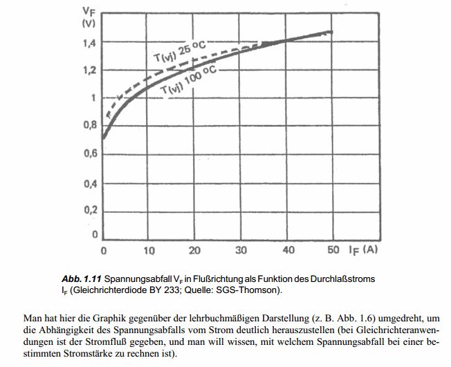

San Lue schrieb: > Der Spannungsabfall über Dioden wird Standardgemäss mit 0,7V definiert. Das ist ein Anhaltswert, der aber nur bei einem bestimmten Durchlaßstrom gilt. Schau dir mal das Bild an, in dem Diagramm sieht man die Abhängigkeit der Flußspannung vom Durchlaßstrom.

Karl schrieb: > http://www.reichelt.de/1N-UF-AA-Dioden/UF-4005/3/index.html?&ACTION=3&LA=2&ARTICLE=42036&GROUPID=2987&artnr=UF+4005 Diese Diode hat 1.1V @ 40mA, ich bin von Standard Si-Dioden ausgegangen. Spätesten, wenn man sich die Stromabhängigkeit der Spannung ansieht, wird man merken, dass das mit der Diode keine so gute Idee ist.

Moin, also für Rl ergibt sich ein Widerstand von 18,8Ohm (3V/160mA). Nehmen wir die nominellen 2,7V der Diode an, bleiben 2,3V die an Rv abfallen müssen. Bei 10Ohm also 230mA; bleiben nominell 70mA für die Diode. Daraus kann man schon mal die Größe der Diode abschätzen, die muss mit ca. 200mW klarkommen. Diese Teilchen haben ihre nominellen Spannungen allerdings bei 5mA definiert. Zur Verdeutlichung:

San Lue schrieb: > Der Spannungsabfall über Dioden wird Standardgemäss mit 0,7V definiert. Da kannst du als Standard definieren was du willst. Alleine die normative Kraft des Faktischen wird dich eines Besseren belehren. Jede Diode macht da abhängig von dem Halbleiteraufbau/-dotierung ihr eigenes Ding. Wie Uf typisch vom Strom und Temperatur abhängt, steht im Datenblatt (und daran hält sie sich gewöhnlich so ungefähr).
