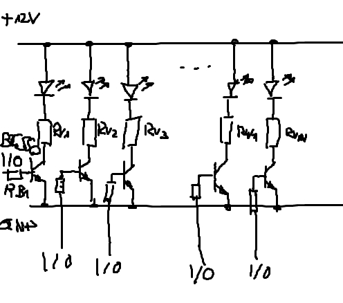

Ich versuche derzeit ein paar LEDs (18 Stück, 2V / 20mA) per Atmega8 und
18 NPN BC550 Transistoren anzusteuern. Alles hatte ich im Sammelsurium
was zum Experimentieren gedacht ist.
Im Anhang ist der bisherige Aufbau der Schaltung zu sehen. Die LEDs
werden mit entsprechendem Vorwiderstand mit 12V betrieben. Als
Basiswiderstände für die Transistoren hatte ich noch einige 3,8k (sollte
ja gehen).
Die erste Erkenntnis war, dass bei +5V von den I/Os die Transistoren
sperren, und bei 0V schalten. Das ist ja kein Thema, für die Software
lediglich ein Logikdreher.
Das Eigentliche Problem ist, dass die LEDs nicht ganz dunkel werden. Hat
jemand einen Tipp wie ich die bestehende Schaltung berichtigen kann,
evtl. mittels Pull Up/Down Widerstände? Oder habe ich einen kompletten
Schaltungsfehler in diesem Aufbau?
Vielen Dank für eure Hilfe vorab!
lG
Infotecher
von Nico (nico123)
Das kann nicht sein wenn die Schaltung wirklich so ist wie gezeigt!
Und die LEDs sollten auch komplett aus gehen wenn der Controller-Ausgnag
auf 0 geht.
Zeig doch mal deinen Quellcode!

Das kann nicht stimmen. Hast Du wirklich npn verbaut????
von Stefan (Gast)
Ich denke, Du hast einen Fehler in Deinem Aufbau.
Bei 5V sollten die T leiten, wenn sie so wie in Deiner Skizze verbaut
sind.
Bist Du sicher, daß Du die T richtig herum verschaltet hast?
Gruß  Stefan

von Info T. (infotecher)
Da ich von den Transistoren ne ganze Stange hatte und der Aufdruck fast
nicht zu erkennen ist könnte es natürlich auch ein PNP sein, ich dachte
ich hätte BC550 gelesen. Die einfachste Erklärung wäre dann wohl ein
Dreher, kann damit das Phänomen erklärt werden?
Hallo zusammen, also es sind tatsächlich BC556 PNP Transistoren, damit
hätte sich das schon mal aufgeklärt. Kann mir jemand rein Interesse
halber erklären wie ich es geschafft hab die PNP nach obiger Skizze
"invertiert" zu betreiben und wieso dann die LEDs nicht komplett AN/AUS
schalten sondern immer von schwach leuchtend auf An schalten? Danke
schon mal!

oder besser gleich nen uln2003 da spart man sich den basiswiderstand da
schon mit integriert.

NPN - PNP
achte mal auf den mittleren Buchstaben. Erster schaltet bei positiver
Spannung durch und der andere bei negativer.
Übrigens gibts ein Sammelsurium Datenblatt auf dem ist CBE mit gebogener
Basis gezeichnet, als CEB. Kann verwechselt werden.
Baugleich sind die 2N3904/2N3906 mit 546/547, aber die haben nicht
die gleiche reihenfolge des Anschlusses.
von OAmp (Gast)
Ah ja, der 18-Kanal Treiber für LEDs heisst WS2803.
Mit dem ULN der 8 Ports hat bräuchtest du 4 Stück.
