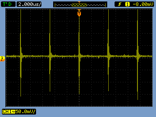

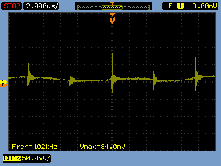

Hallo zusammen..
habe einen TME1215S auf einem Steckboard aufgebaut und mir das Resultat
am Ausgang angeschaut..
Vorab: Auf den Scope-Screens ist nur der reine Wechselanteil zu sehen
(AC-Kopplung). Wie man sieht, gibt es ziemlich hohe Spikes am Ausgang..
Mein Ziel ist aber: AC-Anteil so klein/ glatt wie möglich zu bügeln..
Ausprobiert hab ich bis jetzt:
- Einfach mal paar Kondensatoren angefangen im pF, über nF bis uF
zwischen Ausgang(GND) und Ausgang(+)
- RC-Filter am Ausgang für ca. fg=1kHz mit C=10u (max. 33u C_load im DB)
und R=15Ohm..
CL-Filter schließe ich aus, da ich schon bei fg=1kHz und 20uH Indukt. um
die 10 mF Kondensator brauche..
Jemand Erfahrung mit den Dingern / Ideen die ich vielleicht noch
ausprobieren kann???
LG
Jan
PS: Glaube das Problem mit den Spikes ist, dass diese eig. alles an
Frequenzen beinhalten und es deshalb schwer ist da was zu machen, oder?

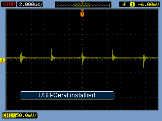

OP #3571616
Habe den Wandler am Ausgang mit 100k belastet.. beim den ersten
Scope-Screens hatte ich das total vergessen peinlich
Deshalb hier ein neuer Screen.
Zwischen Vout(GND) und Vout(+) steckt ein 1u Elko..
GND des Eingangs und GND des Ausgangs habe ich nicht verbunden..(das
hatte ich in einigen bereits hier geposteten Beiträgen in anderen Topics
gelesen) .. soll ja isoliert sein.
GND vom Oszi liegt an Vout(GND).
benutze einen 1:10 Tastkopf.
Resultat (Scopescreen) siehe oben..
- nicht wirklich besser

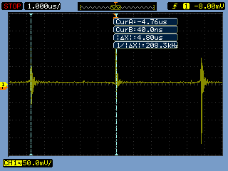

#3571633
versuche mal zusätzlich ein Keramik-C von 1nF bis 3,3nF zwischen Vi- und
Vo- zu schalten (in der endgültigen Auslegung natürlich mit der nötigen
Spannungsfestigkeit). Das kann je nach Schaltungstopologie auch noch
etwas die Spikes reduzieren.

Also Keramik war nicht so dolle.. aber 1nF Folie hat die Spitzen auf
10-15 mV platt gebügelt :-)
