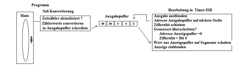

Gast #3573288
Hi
Was willst du mit Decodern? Wie viel freie Portpins für die Anzeige
stehen denn zur Verfügung? 7 für die Segmente und 5 für die Stellen
wären 12 und dann kann der Controller den Code liefern. Dazu gehst du
wie folgt vor:
Du erzeugst ein Array of Byte, wo du den Portpins für die Segmente alias
a-g die Signallage zuordnest. Bei gemeinsamer Kathode "1"er und bei
gemeinsamer Anode "0"er.
Das Array fängt bei Index 0 an, also ist dein Segmentcode für 0 im
Arrayfeld mit dem Index 0 Hast du eine Zahl 4, nimmst du die
Basisadresse vom Array (das ist die mit dem Index0) und addierst darauf
deine Zahl. Die zeigt dann auf die Adresse mit dem Index 4 und damit auf
den Code der Anzeige 4. Somit hast du die Ziffer konvertiert. Um eine
mehrstellige Zahl zu konvertieren baust du dir einen Zahlenpuffer,
bspw.für deine Zeit im Format <m><m><s><s><z>. Dann setzt du einen Index
auf <z>, wobei auch diesmal <z> im Puffer mit der niedrigsten Adresse
steht.Das Konstrukt für den programmcode kann ich dir in BASCOM nicht
geben, da das nicht meine Welt ist, aber etwas allgemein gültiges schon.
Zeitpuffer -> Array of Byte mit fünf Feldern
Matrix -> Array of Byte mit zehn Feldern
Anzeigepuffer: Array of Byte mit fünf Feldern
For j = 0 to 4
   Lade Zeitpuffer(i)
   Addiere auf Basisadresse Matrix Wert aus Zeitpuffer
   Adressiere damit Matrixpuffer
   kopiere den dort abgelegten Wert
   nach Anzeigepuffer
Next
Dieser Block wird im Hauptprogramm entweder bei Änderung der Werte im
Zahlenpuffer oder in jedem Zyklus bearbeitet.
Im Interrupt setzt du im mSek. Bereich einfach einen Zeiger auf den
Ausgabepuffer, wo deine Matrix der anzuzeigenden Zahlen steht und mit
Ziffer 0 adressierst du Anzeigepuffer(0). Zur Selektion der Ziffer
eignet sich ein Byte, in dem du einfach ein Bit von der ersten Ziffer
bis zur letzten schiebst und dann von vorn beginnt, Zählt dein
Adresszähler vom Ausgabepuffer mit, hast du die Adresse des
Anzeigepuffers. In fedem Interrupt erst Anzeige dunkel schalten, nächste
Adresse für Ausgabepuffer. Stellenbit schieben. Grenzwert überschritten
dann Adresse Ausgabepuffer 0 und Schiebebit auf Anfang
Schließlich den Segmentcode aus Anzeigepuffer auf den Port schreiben und
die Ziffern wieder zuschalten.
Damit löst du Zahlenwerte von deiner Anzeige. Es ist egal, aus welcher
Zahlenaufbereitung der Code im Ausgabepuffer kommt. Die ISR greift nur
auf den Puffer zu, was da drin steht, ist ihr völlig egal. Auch wenn du
da "HILFE" rein schreibst, wird sie es abbilden. Die Skizze soll dir die
Trennung ISR und Main mit der gemeinsamen Schnittstelle "Anzeigepuffer"
zeigen

Tom schrieb:
> Ehm, NOP ist laut Wikipedia ein Befehl der nichts macht, richtig?
Jup, genau richtig... NOP = No Operation aus dem Assembler Befehlssatz.
Der verbrät einfach nur 1 Takt!
das ist der große Vorteil von Bascom das man zwischendruch mal schnell
ein paar Assemblerzeilen schreiben kann. Geht in AVR GCC aber nicht ganz
soo schön!
Zu deiner ISR:
Waitms hat im Interrupt mal garnix verloren! damit bremst du das ganze
Programm aus! In der Zeit kann kein anderer Interrupt erfolgen, da das
I-Flag im SREG während der ISR gelöscht wird!
Folgende Rechnung: Systemtakt: 1 MHZ / Prescale: 128 / Takte bis
Überlauf:78
1/1MHZ = 1µS
Also: 1µS X 128 X 78 = 10ms von Interrupt zu Interrupt... Wenn du das
mit waitms machst, bekommst du rechnerisch bei 6 Anzeigen schon 10ms
Wartezeit!! Sowas kann man in der Do - Loop schleife machen aber NICHT
in einer ISR!
Das was du machst ist kein Richtiges Multiplexing.
Multiplexing sieht so aus:
HAUPTPROGRAMM
INTERRUPT: Anzeige 1 aktualisieren
HAUPTPROGRAMM
INTERRUPT: Anzeige 2 aktualisieren
HAUPTPROGRAMM
INTERRUPT: Anzeige 3 aktualisieren
HAUPTPROGRAMM
INTERRUPT: Anzeige 4 aktualisieren
HAUPTPROGRAMM
INTERRUPT: Anzeige 5 aktualisieren
HAUPTPROGRAMM
INTERRUPT: Anzeige 6 aktualisieren
HAUPTPROGRAMM
und dann wieder von Vorne!
In SUMME: Bei jedem Interrupt von Timer2 1!!!!!!!!!!! Anzeige
aktualisieren und dann auch bis zum nächsten Interrupt stehen lassen.
