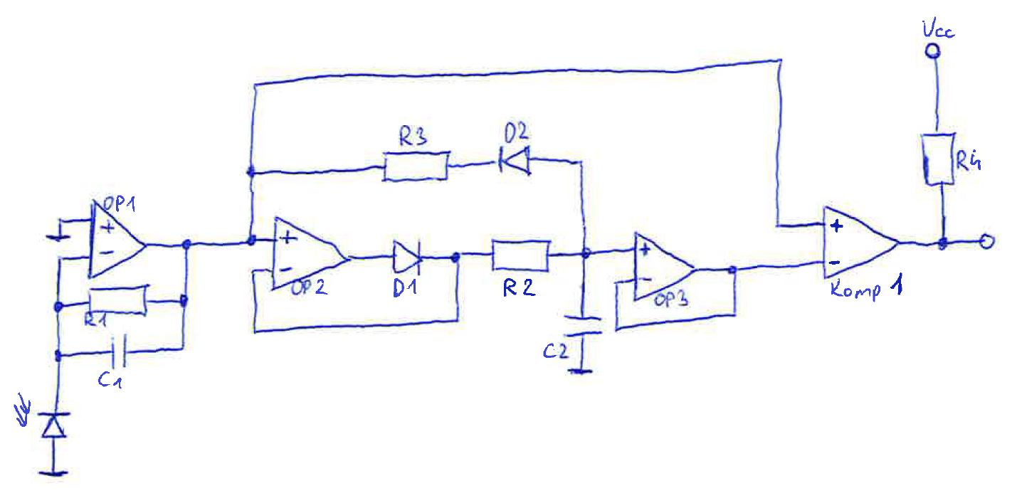

Ich möchte mit Hilfe einer Photodiode den genauen Mittelpunkt eines
Lasers bestimmen. Dazu habe ich mir schon durch verschiedenste Beiträge
eine Schaltung zusammengebaut. Diese besteht aus einem
Transimpedanzverstärker der den Photodiodenstrom verstärkt und in
Spannung umwandelt, einem dahinter geschalteten Spitzenwertdetektor und
zum Schluss einem Komperator der die Signale vergleicht.
Die Schaltung, die auch oben angefügt ist, funktioniert nach viel
Tüfftelei auch ganz gut, nur sind allein Bauteile verbaut die ich in
meinem Vorrat hatte.
Für die Widerstände habe ich 100k verwendet. Die OPV's sind LP324N, der
Komperator ein LM2901M, die Dioden 1N4007, C1=2,2uF, C2=10pF.
Das Ziel ist es den Laserstrahl so schnell wie möglich über die
Photodiode zu bewegen und trotzdem ein sehr exaktes, d.h. schnelles
Ausgangssignal zu bekommen. Ich habe mal überschlagen das das
Ausgangssignal dem Eingangssignal mit max. 0,4ms Verzögerung folgen
soll. Aber je schneller desto besser.
Zuerst hatte ich C1 weggelassen, jedoch schwingt die Diode recht stark.
Dann habe ich mich so langsam an die 2,2uF herangetastet und bin mit dem
Ergebniss recht zufrieden. Nur weiß ich nun nicht ob ich meine Schaltung
damit verlangsamt habe.
Allgemein stellt sich bei mir die Frage welche anderen (besseren)
Bauteile kann ich einsetzen um mein Ziel zu erreichen, bzw. was passiert
wenn ich die z.B. R2 ändere (oder R3 oder C2...)
Vielleicht kann mir jemand erklären welche Wirkung die einzelnen
Widerstände und Kondensatoren haben und wie ich diese optimieren kann.
Auch wäre ich über Vorschläge über andere OPV'S, Komperatoren oder
Photodioden dankbar.
Viele Grüße
Dominik
Prinzipiell OK.
Also die langsamste Gurke, seit erfindung der Dampfmaschine ;-)
1N4007 ist eine 50 Hz Diode! Die LANGSAM! Nimm 1N4148.
Eine Ewigkeit.
Wie schnell? 1us? 1ns?
Logisch, siehe
http://www.mikrocontroller.net/articles/Lichtsensor_/_Helligkeitssensor#Photodiode
Und wie! 2,2uF ist VIEL ZU VIEL!!! Dort sind im Normalfall ein paar
Dutzend bis hundert PICOfarad dran!
Kommt auf dein Ziel an. Welche bandbreite (Geschwindigkeit) soll
erreicht werden? Wie lange läuft der Laserstrahl über die Photodiode?
Wenn der Puls meinetwegen 100us lang ist, kommt man mit dem OPV und dem
Komparator hin, allerdings muss man die anderen Komponenten anpassen.

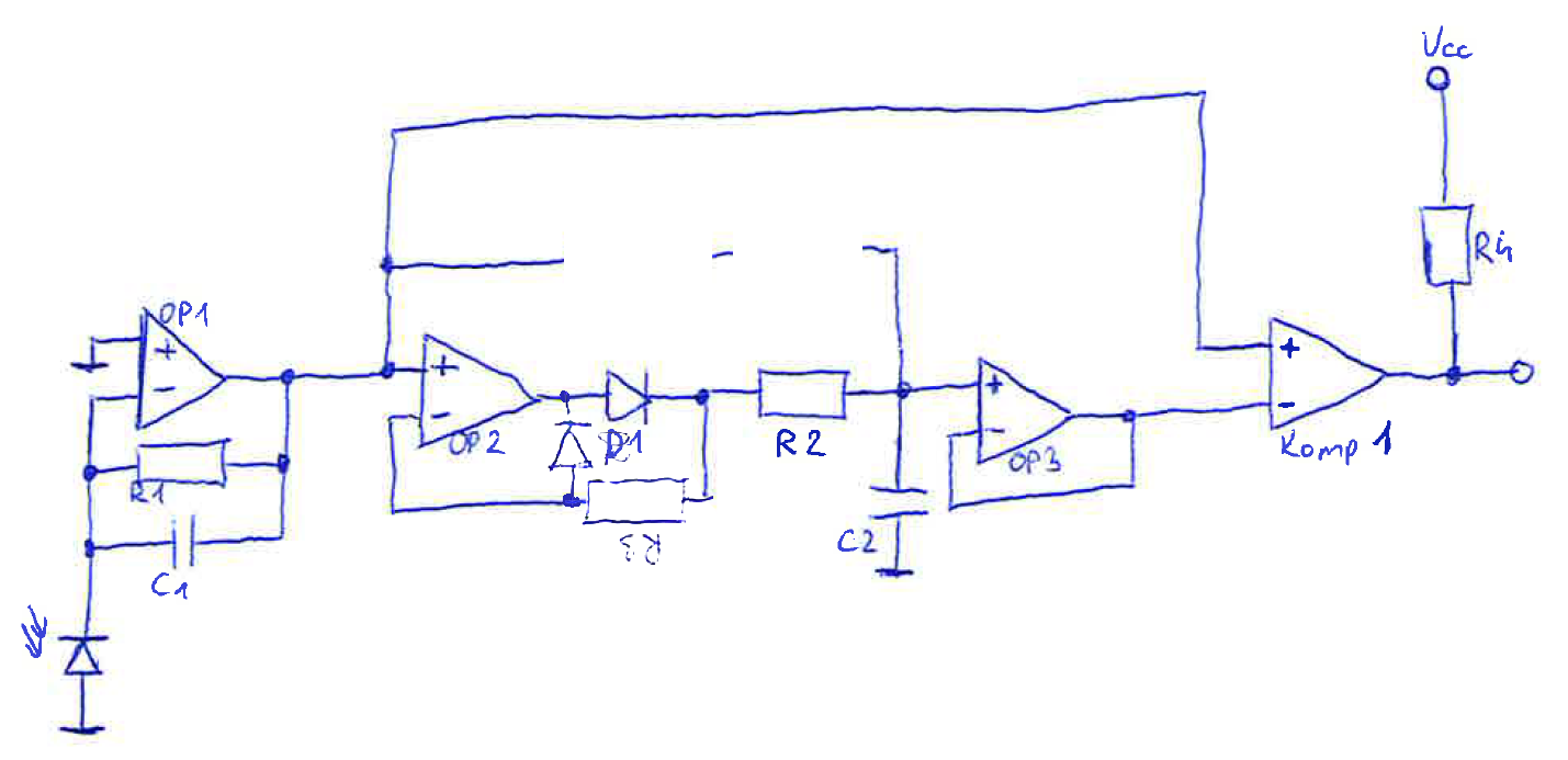

von Krangel (Gast)
Moin,
Der Gleichrichter ist falsch.
von Krangel (Gast)
So is richtig

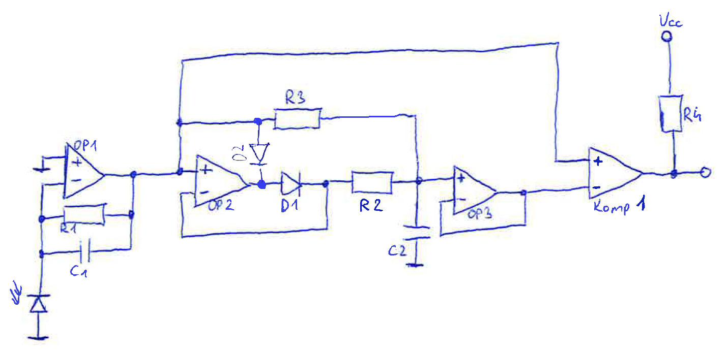

von Krangel (Gast)
die Diode verhindert ein Übersteuern des OP2 bei negativen
Eingangssignalen. Rückkopplung zum Pluseingang wäre eine Mitkopplung,
die ist hier allerdings wirkungslos da sie auf den Ausgang des OP1
führt. Eventuell kommt da auch deine Schwingung her.
Grüße
von Dominik (Gast)
@Krangel
hab das jetzt mal so aufgebaut wie du, jedoch keine Änderung im
Schaltverhalten sowie im Schwingungsverhalten.
von Falk B. (falk)
@ Dominik (Gast)
>Robotersteuerung weiterliefere und damit meinen Nullpunkt des Lasers
>bestimmt habe. D.h. je schneller der Roboter verfährt desto weiter bin
>ich vom idealen Nullpunkt entfernt (bei gleichbleibender
>Schaltgeschwindigkeit).
>Ich wäre aber schon mit einer Impulsdauer von 20us zufrieden.
Klingt machbar. Der Komparator ist schnell genug, LM393 reicht, dort
sind nur 2 drin. Der OPV könnte knapp werden, muss man mal rechnen und
probieren. Man braucht ja kein Signal mit mehreren Volt, 100-200mV
reichen für den Komparator.
>Beim Kondensator in der Rückkopplung vom TIA habe ich den erwähnten
>Artikel auch schon gelesen und die Rechnungen angewendet. Den Wert für
>den Kondensator habe ich auch ausgetestet. Jedoch hat das überhaupt
>keine Änderung in der Schwingung gebracht.
Deine Schwingung hat andere Ursachen. Möglicherweise fehlen
Entkoppelkondensatoren, möglicherweise kommen Störungen vom Netzteil.
http://www.mikrocontroller.net/articles/Kondensator#Entkoppelkondensator
