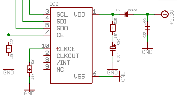

Ich habe gerade die RTC RV-2123-C2 eindesigned, kann da irgendwer aus
dem Nähkästchen plaudern, irgendwelche Fallstricke?
Also CE ist seltsamerweise High-aktiv, daher der Pulldown.
Den Clockout und den Int brauche ich garnicht, ich möchte nur die Zeit
und das Datum speichern und wieder abrufen.
Alarm ist mir auch egal.
C26 als Puffer-Kondensator ist jetzt aktuell mit 0,33F vorgesehen, das
könnte so 30...60 Tage reichen wenn man von 200nA ausgeht und 3V am
Kondensator beim Ausschalten.
Zur Software habe ich mir überlegt beim Start des Controllers das
OS-Flag zu lesen.
Ist das OS-Flag gesetzt sind die Daten ungültig, also war es Power-Up
oder der Kondensator unter 1,1V.
In dem Fall erstmal ein bisschen warten, versuchen das Flag zu löschen,
weiter warten wenn das nicht klappt, Datum und Uhrzeit Default-Werte
schreiben.
Ist das OS-Flag nicht gesetzt werden Datum und Uhrzeit gelesen und die
Default-Werte damit überschrieben.

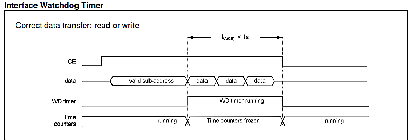

Das die Uhr angehalten wird beim SPI-Zugriff erscheint mir noch etwas
seltsam zu sein, der  Zugriff sollte also selten und schnell erfolgen
damit die Zeit nicht zu sehr wegschmiert.
#3572966
Dürfte Absicht sein.
Bei Stromausfall zieht ja Dein MC alles auf low, wär dann blöd, wenn die
RTC sich angesprochen fühlte.
> seltsam zu sein
Steht das wirklich so im Datenblatt?
Üblich ist, daß alle Zeitregister beim Beginn des Zugriffs gelatcht
werden. Der interne Zähler läuft natürlich weiter.
Gast #3573180
Ah, ja, klingt plausibel.
Was mein µC macht wenn er tot ist interessiert mich ja eher selten. :-)
>> seltsam zu sein
In der Application-Note steht unter 4.2 Interface Watchdog Timer:
During read/write operations, the time counting circuits are frozen.
Und im angehängten Bild steht auch "Time counters frozen".
Also das nur die entsprechenden Register eingefroren werden damit man
keinen Schrott liest würde ja schon Sinn machen.
Aber hier steht ja direkt, dass der Schaltkreis angehalten wird.

Gast #3574945
Maxim schrieb:
> Na dann zeig mir mal deinen code für das Ding:;-)
Den Code fange ich an wenn ich die Platine habe und vor der Uhr ist das
Display noch interessanter. :-)
Das Datenblatt, bzw. das Application-Manual von dem RV2123C2 fand ich
vom bisherigen Überfliegen jetzt nicht so schlimm.

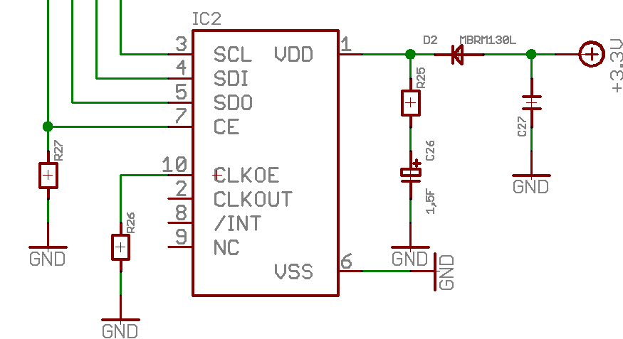

Gerd E. schrieb:
> Du kannst Deine ganzen Nanoamperes in der Pfeife rauchen solange Du über
> Deine Schottky-Diode Microamperes an Reverse-Current abfließen lässt.
> -> Nimm auf jeden Fall ne andere Diode.
Hmm, die empfehlen Schottky Dioden dafür und ich hatte die noch von
einem Step-Up Regler rumliegen, die haben halt eine kleine
Durchlass-Spannung.
Und im Datenblatt gibt es gar keine Angaben zum Reverse-Current unter
5V.
Ja, was jetzt nicht heisst, dass da nichts mehr passiert. :-)
Muss ich mal beobachten, ja.
Wobei noch die Frage wäre, welches Potential man an der Anode annehmen
soll wenn Aussen die Versorgung abgeschaltet ist.
Null Ohm gegen GND wäre zwar Worst-Case ist aber auch überhaupt nicht
realistisch.

#3594419
Rudolph schrieb:
> das Datenblatt NXP war um einiges ausführlicher als
> das App-Manual von Micro Crystal.
Na endlich mal ein vernünftiges Datenblatt.
"After this read/write access is completed, the time circuit is released
again and any pending request to increment the time counters that
occurred during the read/write access is serviced. A maximum of 1
request can be stored; therefore, all accesses must be completed within
1 second"
Das klingt doch schon deutlich freundlicher.
Der Überlauf des Vorteilers wird sich also gemerkt. Damit führt jeder
Zugriff <1s zu keinem Gangfehler.

Den externen pulldown am CE kannst Du Dir übrigens sparen, den hat die
2123 intern (siehe AppMan p.26)
Gruß, Daniel
#3595121
Rudolph schrieb:
> Durchlass-Spannung.
> 5V.
Zur Diode:
Im Datenblatt Figure 3 und 4 kannst du bei 5V und 25 Grad Celcius ein
reverse current von 10*10^-6 bis max. 30*10^-6 ablesen, d.h. 10uA bis
30uA.
Das ist 70 bis 200 mal so viel wie die RTC selbst verbraucht. (der
Unterschied zu 3V3 ist da nicht gravierend.)
Verglichen mit der BAS40 mit 20nA bei 5V siehst du was machbar ist.
Bei der Schaltung ist R27 überflüssig, da an CE ein Interner Pull-Down
sitzt. Was ist dir an dem Internen zu üppig? Was siehst du da für
Probleme?
Ebenso kann R26 vermutlich weg gelassen werden, da die selbe Funktion
auch per Software gesetzt werden kann..
Gast #3595151
> 30uA.
Ich hatte ja schon geschrieben, dass ich das noch im Blick habe, ich
werde da wahrscheinlich eine BAT54 einbauen.
Der Datenerhalt war jetzt noch nicht so wichtig wie überhaupt da Daten
rein und raus zu bekommen. :-)
> Probleme?
Die gleichen wie mit den AVR-Reset Pins, in verseuchter Umgebung kann es
zu Fehl-Auslösungen kommen.
Nur hat der Mega644P am Reset so 30...60 kOhm, das halte ich für meine
Anwendung für total unkritisch.
Dennoch packe ich da auch vorsichtshalber nen 10k dran, tut doch nicht
weh.
Einen Widerstand für <0,1 ct kann man wegdiskutieren wenn man 100k
Geräte die Woche produziert aber doch nicht bei einem ersten
Test-Design.
Und in Serie würde ich sowas auch immer vorhalten, bestenfalls nicht
bestücken.
Nein, man kann zwar per Software den Ausgang abschalten, damit wäre der
Eingang aber immer noch offen und man lässt unbenutze Eingänge nicht
einfach so offen rumhängen.
Gast #3597535
So gewissermassen zum Abschluss nochmal der aktualisierte
Schaltplan-Schnipsel.
Als Diode habe ich mich jetzt für eine BAS20 entschieden, die sah von
allen kleinen Dioden die ich so hier habe am besten aus.
Die Eingangs geschätzen 30...60 Tage nur anhand der
Kondensator-Kapazität, der Spannungs-Werte und einem angenommenen Strom
halte ich inzwischen auch für unrealistisch.
Der Strom ist wahrscheinlich höher, selbst wenn das IC wirklich nur
160nA aufnimmt.
Und der Kondensator müsste nicht nur die angegebene Kapazität haben, er
müsste beim Abschalten auch wirklich voll geladen sein.
Ich bin nur nicht sicher, wie ich das bewerten soll, eine Messung
verfälscht bei solchen Strömchen ja schnell das Ergebnis.
Die Laufzeit liesse sich jetzt durch einen Kondensator mit höherer
Kapazität verlängern der zudem noch auf eine höhere Spannung aufgeladen
wird.
Für 5V an der Uhr (mit 5,5V Regler vor der Diode) würde ich aber am SPI
Pegelwandler benötigen, da ja der Controller auf 3,3V läuft.
Naja, erstmal zur Seite schieben, als Problem identifiziert. :-)
Wenn die Uhr morgen noch läuft reicht mir das erstmal. :-)
#3597571
Schmeiss die BAS20 wieder raus und nimm die BAS40 oder irgendeine
andere, noch bessere, Schottky Diode mit geringem Reverse Current und
geringer Forward Voltage.
Die BAS20 hat zwar einen geringeren Ir als deine bisherige, jedoch, da
sie keine Schottky-Diode mehr ist, eine sehr hohe Vf:
http://diodes.com/datasheets/ds12004.pdf
Also gewonnen hast du nun nicht wirklich was, da nun die maximale
Spannung nur noch 2.6V ist. Du somit nur noch mit 1.5V
Spannungsdifferenz arbeiten kannst, anstatt mit 1.9V im Fall der BAS40
:-) Das sind 3 Tage bei 500nA.
Zum Messen würde ich die Caps sich voll aufladen lassen (ein zwei
Stunden), dann die Schaltung vom Netzteil abklemmen und für einen oder
zwei Tage so stehen lassen. Danach hat sich die Spannung meist
stabilisiert und die Selbstentladung der Caps bleibt konstant. Dann
anfangen jeden Tag die Spannung am Caps kurz messen um daraus den
mittleren Stromverbrauch pro Tag zu berechnen. Nach ein paar Tagen hast
du dann schöne und aussagekräftige Messwerte.
Natürlich erst, nachdem du eine gescheite Diode eingebaut hast.
Die Spannungsmessung für 2 Sekunden ruiniert dir da nichts.
Dann würde ich das selbe Spiel nochmals machen, nur ohne R27.
Und dann nochmal ohne R26 um den Einfluss der beiden Widerstände
bestimmen zu können.
Und wie immer wäre es für andere sicherlich auch interessant wenn du
deine Ergebnisse hier weiter posten würdest.
Gast #3597694
Da die Vf vom Strom abhängig ist komme ich mit der BAS20 auch auf 3,0xV.
Nach ein paar Stunden bin ich jetzt auf 2,8V runter ohne das der
Kondensator vorher wirklich voll war.
So richtig schlecht ist das also gerade nicht.
Gast #3599068
Schlapp 21 Stunden später sind es 2,67V, also mehrere Tage sind mit der
BAS20 und dem 0,33F Doppelschichtkondensator schon drin.
Vor allem wenn man dem Kondensator mehr als ein paar Minuten zum
Aufladen gewährt. :-)
Gast #3600137
10:15 2,57V
Die 0,33F hatte ich noch rumliegen aus einem anderen Projekt.
Die haben 13mm Durchmesser.
Also äquivalent wäre eine CR1220, die ist mit so 35mAh Stunden
angegeben.
Das wären dann so ca. 100 Tage - einfach nur mit der angegebenen
Kapazität gerechnet ohne auf die Entlade-Characteristik zu schauen.
Der Halter 1 Euro, die Zelle 0,5 Euro bei Reichelt.
Die Kondis kamen von Farnel zu etwa 4 Euro das Stück, was vergleichbares
gibt es bei Reichelt leider nicht.
Also nach zwei bis vier Jahren, je nachdem wie lange das Gerät einfach
nur im Regal liegt, gewinnen die Kondensatoren.
