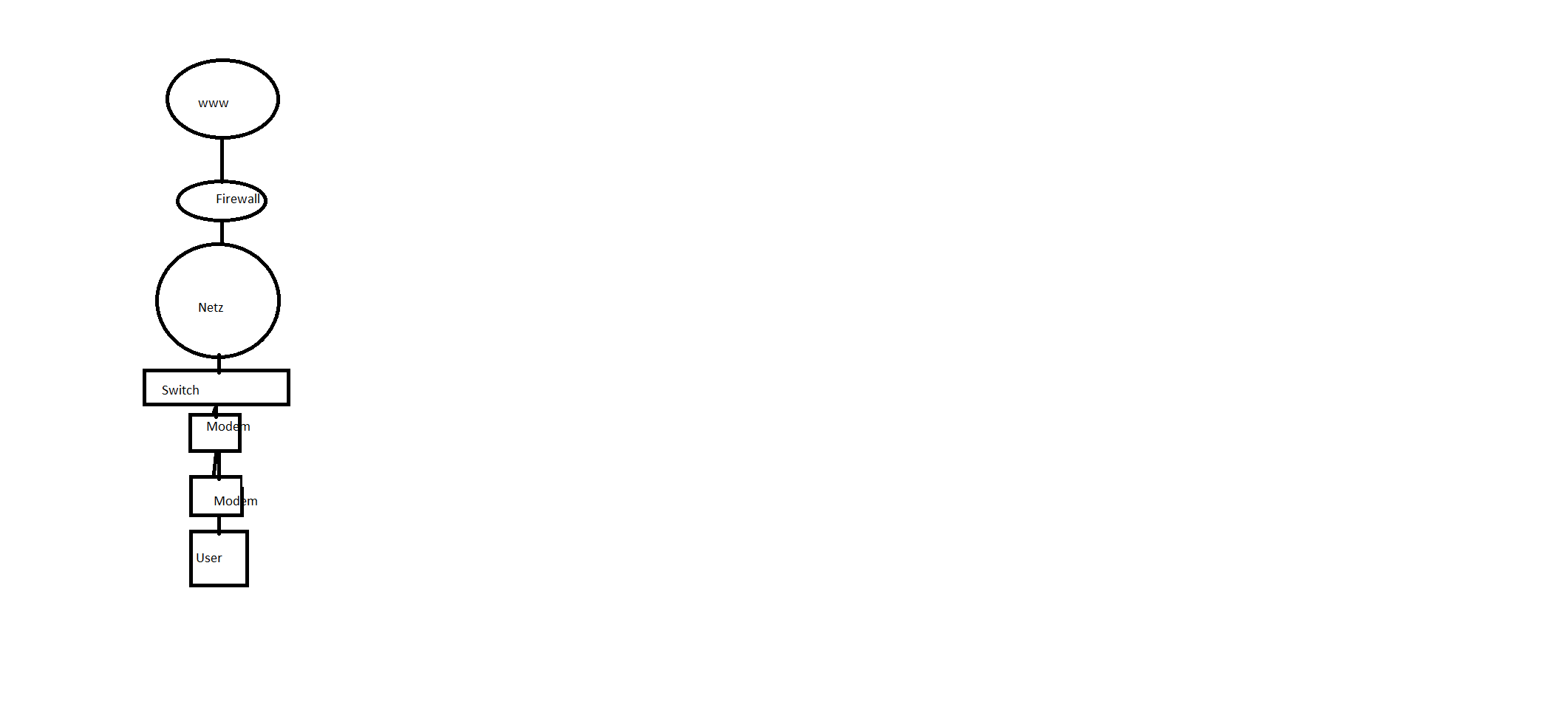

Ich denke, ich habe vergessen zu sagen, dass zwischen Switch und Ethernetbuchse noch zwei Modems sind. Macht dies aber einen grossen Unterschied zu meinem URSPRÜNGLICHEN Problem?
Übung für den Start in die Woche: Wir (DU) machen eine Skizze und laden diese hoch, sonst glaube ich langsam Du bist ein TROLL! Genaue Skizze, was wo wie angeschlossen ist und/oder werden soll ...
Hier eine Skizze. Der Switch soll jetzt nur autorisierte MAC-Adressen zulassen. Bei nicht autorisierten Adressen soll der Broadcast auch unterbunden werden. Wie geht das?
#3578109
Um welche Modems handelt es sich? Arbeiten die Modems synchron der asynchron? Wie hast Du die Modems untereinander verbunden?
Hugo schrieb: > Wie hast Du die Modems untereinander verbunden? Über DSL-Verbindung. Könnte es sein, dass man den Broadcast nicht kann unterbinden? Jemand muss ja IP-Adressen verteilen, damit die Geräte untereinander kommunizieren können.
