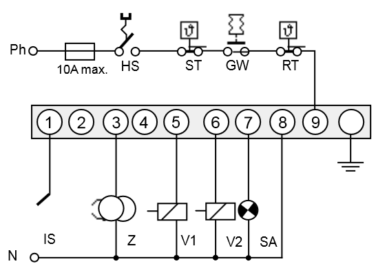

da ich auf der Suche nach einer Lösung meines Problems noch nicht fündig
geworden bin, möchte ich die Frage an euch richten. Verweise auf andere
hilfreiche(!) Threads im Forum würden mir auch schon ausreichen. Ich
selber wusste nicht einmal genau nach was ich suchen soll.
Im Anhang befindet sich das Anschlussschema eines Gasfeuerungsautomaten.
Dieser steuert und überwacht den Brenner in Gasthermen. Es ist zu
erkennen, dass Außenleiter und Neutralleiter jeweils nur an eine
bestimmte Klemme anzuschließen sind. Bei einer stationären Montage, wie
in einer Gastherme ist das kein Problem.
Der Feuerungsautomat soll nun aber auf einen mobilen Gaskocher adaptiert
werden. Problematisch ist dabei, dass die Lage von Außen- und
Neutralleiter von der Eintseckrichtung des Steckers in der Steckdose
abhängt. Wie löse ich es am besten, dass der Gaskocher sofort unabhängig
von der Richtung funktioniert, ohne vorher messen oder etwas manuell
umschalten zu müssen?

Es ist leider nicht egal. Der Automat geht sonst kurz nach Zündung in
Störung. Hat vermutlich etwas mit der Überwachung der Flamme per
Ionisationselektrode zu tun.

Gast #3575133
Danke für die hilfreichen Antworten.
Also es geht nicht ums Camping, sondern um hobbymäßiges Bierbrauen. Für
das Brauen ist es notwendig die Temperatur der Maische möglichst auf ein
Grad genau zu halten. Da das Messen und Regulieren per Hand ziemlich
lästig ist, möchte ich das Ganze automatisieren. Zur Regelung nutze ich
einen Zweipunktregler mit PT100, der über ein solid state relay die
Spannung auf den Feuerungsautomaten schaltet. Dieser öffnet das
Gasventil, zündet und überwacht die Flamme. Mein Equipment ist aus
Platzgründen jedoch nicht fest installiert, sondern wird nach der
Nutzung wieder in den Keller geräumt. Je nach Wetterlage und Anlass
wechselt der Ort auch. Angewiesen bin ich auf die haushaltsübliche
Schuko-Steckdose. CEE-Steckdose ist also keine Option. Die benötigte
Leistung ist recht gering. Der Automat hat einen Eigenverbrauch von 5VA
und der Zündtrafo 60VA. Das Gasventil habe ich noch nicht, aber das
dürfte auch nicht viel brauchen.
Einen Trafo hatte ich auch schon im Sinn. An die Primärseite L und N,
wobei Polung egal. Sekundärseitig einen Leiter mit PEN verbinden und den
anderen an den Anschluss "Phase" (ist in der Anleitung so bezeichnet)
des Feuerungsautomaten.

(Firma: matzetronics) #3575242
> wobei Polung egal.
Du kannst so einen Trenntrafo kleiner Leistung auch mit zwei
konventionellen (also nicht-elektronischen) Halogentrafos 'emulieren':
230V auf Trafo 1 -> 12V von Trafo 1 auf 12V vom Trafo 2 -> Ausgang von
Trafo 2 sind die netzgetrennten 230V. Wenn du Halogentrafos > 80W
nimmst, sollte das von der Leistung für die Therme reichen.
Soweit ich die Ionisationssonde der Gasthermen verstanden habe, ist das
Problem, das sie einseitig direkt mit der Gehäusemasse (Brennerraum)
verbunden ist. Es kann also sein, das du nach der Installation des
Trenntrafos das PE der Therme mit ihrem N verbinden musst.

Gast #3575617
Der gesamte Brenner muss geerdet sein, zum einen aus Gründen der
Sicherheit bei Berührung und zum anderen wird der Ionisationsstrom gegen
Erde gemessen.
Gast #3576091
Das ionisierte Gas zeigt sogar einen Diodeneffekt. Das kann man an der
Zündelektrode oszilloskopieren. Der Strom beträgt iA einige uA, aber
nur, wenn an der Elektrode auch Spannung gegen PE = Gehäuse anliegt,
sonst geht der Automat auf Störung (Ionisationsfehler).
Aber zum Thema. Warum baut man nicht einfachst eine Schukoverlängerung
mit UP Dose im Gehäuse (H07 RN-F, IP 54, Zugentlastung).Darin zwei
Glimmlampen mit je 100k zwischen Pol und PE. Die markierte Schuko-
Anschlussleitung der Therme wird mit dem markierten Pin phasenrichtig
eingesteckt, dort wo s leuchtet. Fertig. Da muß man doch kein
Atomkraftwerk draus bauen. Wer Angst hat wegen der paar uA  über die
Glimmlampe, der kann noch einen 2pol. Taster davor bauen.
Wie ist denn der Gasanschluss gebaut ? Flüssiggas ?
=^**^= hicks ! RRR!
#3576141
Ist zwar nicht Automatisiert aber da Du ja jedesmal nur beim Aufbau
einmal schauen müsstest wär doch die bessere und einfachste Lösung
einfach mit einem Phasenprüfer (ca. 1,50€) oder einem Messgerät wie dem
Duspol wenns VDE Konform sein soll, einfach zu messen bevor Du den
Stecker richtigrum (Markierung für Phase)einsteckst.
Kannst das Messgerät ja gleich hinhängen an die Leitung.
Gruß Ritsch
Gast #3576167
Am Ende ist sind das wahrscheinlich die einfachsten Lösungen. :D Aber
ihr kennt das ja vielleicht; man ist bequem, möchte es möglichst perfekt
machen und natürlich ein bisschen basteln.
Vermutlich werde ich mir Markierungen an den Stecker und die meist
verwendete Steckdose zu Hause machen. Für alle anderen Fälle setzte ich
eine Glimmlampe mit 100k Vorwiderstand zwischen PE das Kabel, das mit
dem Neutralleiter verbunden werden soll. Sobald die Lampe glimmt, muss
ich den Stecker drehen. Das sollte so in Ordnung gehen!?

Dann bau mal scheunigst alle Endstoerkondensatoren aus deinen Geraeten
aus. Die liegen am Eingang meistens an PE und fuehren Strom. Also von
daher sind die paar uA fuer die Glimmlampe zu vernachlaessigen.
#3577078
MaWin schrieb:
> In den USA ist folgende Schaltung üblich:
>          /o----+-- L
> ~ --+--o/:     |
>          :o--+-(-- N
>          /o--+ |
> ~ --+--o/:     |
>     |    :o----+
>     +--Rel--+
> PE ---------+
> die bei einem 10mA 230V Relais auch vom FI akzeptiert werden würde (das
> Relais braucht beispielsweise 6mA
> http://www.reichelt.de/Industrierelais/FIN-56-32-8-230V/3/index.html),
> aber in Deutschland ist das wohl nicht zulässig.
Alternativ könnte man obige Schaltung auch noch über einen Opto-
koppler steuern, den man zweckmäßigerweise aus Glimmlampe und
LDR aufbaut. Dann könnte man den Strom über den PE auf unter 1mA
reduzieren. Einen solchen OK baut man sich am besten selbst, da
fertige Glimmlampen-Fotowiderstands-Optokoppler käuflich nur schwer
zu finden sind.
Gruss
Harald
Gast #3577084
Man koennte aber auch elektrisch heizen.
Dann waeren alle diese weit hergebastelten Probleme vom Tisch inclusive
der EXTREM fragwuerdigen Bastelei mit Gas.
wendelsberg
#3577085
Wieso dann überhaupt noch eine Glimmlampe? Dann kann man auch eine
Schaltung nehmen, die nur so viel Strom über den PE "zieht" um kurze
Pulse über einen normalen Optokoppler zu schicken. Die Auswertung würd
ich dann mit einem kleinen µC machen, der das Relais anzieht wenn solche
Impulse vorhanden sind. Kriegt man auch mit einem NE555 oder einem
einfachen Schmitt-Trigger hin, je nach dem wie man will.
Edit:
Er baut ja nichts an den gasführenden Komponenten der Anlage, insofern
finde ich das okay. Schlimmstenfalls passiert das gleiche wie wenn im
Betrieb der Stecker gezogen wird und damit sollte die Anlage klarkommen.

Moment, den Brenner zündet der Feuerungsautomat und der überwacht auch
(in Verbindung mit einigen thermischen Schaltern und Schutzschaltern)
den Brenner. Da hat er noch nichts dran gebaut hoffe ich.
Und wieso meine Idee überkompliziert sein soll wenn es darum geht einen
möglichst geringen Strom über den PE zu ziehen weiß ich jetzt gerade mal
nicht.

#3577129
Viel komplizierter wird meine Idee auch nicht. Ich würds mit einem sehr
hochohmigen Widerstand probieren (der wird auf jeden Fall hochohmiger
als der von einer Glimmlampe), der über einen Gleichrichter einen
Kondensator läd, der über einen DIAC kurzzeitig genug Strom für einen
Optokoppler liefern kann. Es sind ein paar Teile mehr (auch die
sekundärseitige Auswertung, die braucht man bei einer Glimmlampen-Lösung
auch) aber ich denk kleiner kriegt man den Strom über den PE nicht.

Gast #3577323
Bei einer Menge von über 50 Litern im Kessel ist elektrisches Heizen
kaum noch möglich, zumindest nicht über eine haushaltsübliche
Schuko-Steckdose. Der Gaskocher liefert immerhin fast 10 kW
Heizleistung. An den gasführenden Komponenten wird nichts geändert,
sondern lediglich ein Magnetventil in die Zuleitung integriert, das
stromlos geschlossen ist.
Gast #3577400
Die Zündüberwachung ist üblicherweise verkapselt. Meist beschränkt sich
auch die Außenbeschaltung auf wenige Kontakte, wie Gasventil,
Hochspannungssteuerung, Kontrollleuchte u.s.w. Aus
versicherungstechnischen Gründen würde ich mich beim Einbau dieser
Einheit strickt an die Anleitung halten.
Wie ich oben schon geschrieben habe: Eine Glimmlampe am oder im Stecker
- das war's.
Für die Luxusausführung, wenn das sofortige drehen des Steckers zu viel
ist, wäre noch ein zweipoliger Umschalter im Bereich der Zuleitung zu
empfehlen.
Es klingt ja komisch: Es kann ja nichts passieren. Wird das Teil falsch
herum angeschlossen wird halt kalt gekocht.

#3578838
> Nein, aber ein DIAC. Die Spannung steigt stetig an und ab einer
> gewissen Spannung fängt schlagartig an Strom zu fliessen.
Genau wie ichs haben will. Dadurch kann ich den Widerstand gegen PE weit
höher wählen, als für den kontinuierlichen Betrieb der LED im
Optokoppler nötig wäre. Der Optokoppler hat bestimmt kein Problem mit
den Impulsen, der einzige Nachteil ist der, daß ich halt sekundärseitig
ein paar weitere Bauteile brauche, um ein Relais zu steuern.
Naja den Brenner selbstbauen würde ich bei Gas ja nun nicht gerade. Das
sollte schon eine abgenommene bzw. geprüfte Anlage mit oben genanntem
Flammenwächter/Feuerungsautomat sein, die lediglich um die
Phasenwender-Funktion erweitert werden soll.
