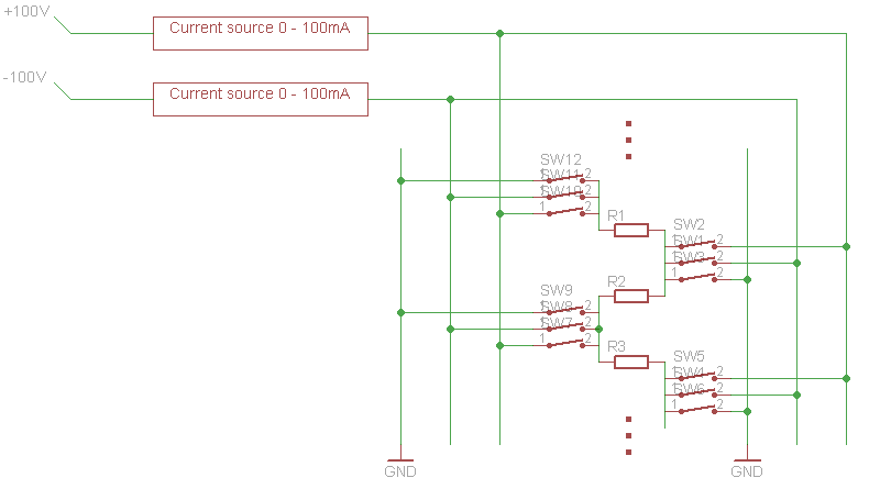

ich habe mehrere Lasten, die über Konstantstromquellen auf der High-Side
mit positiver und negativer Spannung versorgt werden (+-100 V, 10-100
mA). Angesteuert werden diese über Pulse mit einer Dauer von 10-400 uS.
Erschwerend kommt hinzu, dass die High-Side einer Last auch zur Low-Side
einer anderen Last werden kann
Ich bin auf der Suche nach einer platzsparenden und kostengünstigen
Lösung, die Low-Side für positive und negative Spannungen
durchzuschalten. Die Steuerspannung beträgt +3V.
Bisher haben wir dafür Analogschalter verwendet, die jedoch im
geforderten Spannungsbereich teuer und vergleichsweise hochohmig sind.
Ich sehe derzeit 3 Alternativen:
1) ein Transistor für positive Spannungen, 2 Transistoren für negative
Spannungen mit jeweils einer Diode davor (Nachteil: hoher Platzbedarf,
da mit Widerständen insgesamt 8 Bauteile)
2) 2 Optokoppler mit jeweils einer Diode davor (ggf. teuer, immer noch 3
Bauteile)
3) Triac (teurer als (1), aber nur ein Bauteil; fraglich ist für mich,
ob diese schnell genug für die Pulse sind; Abschaltbarkeit ist nicht
erforderlich, da dies über die High-Side erfolgt)
Seht Ihr Alternativen? Wie würdet Ihr die 3 Optionen (insbesondere (3))
bewerten ?
Danke schonmal vorab!

Jetzt wird es mal Zeit für einen Schaltplan.

Ist es wirklich wichtig (aus dem Schaltplan nicht ersichtlich), daß ein
Widerstand mal von links nach rechts und ein anderes Mal von rechts nach
links mit Strom durchflossen wird? Kann doch nicht sein, oder?

Kostantstromquellen sind keine Spannungen. Was du brauchst ist eine
Howland Current source, das ist eine die ist kann den Strom gegen Erde
bringen.
Die hat allerdings ihre eigene Ansteuerung. Falls es darum geht einfach
Spannungen mit Widerstaenden zu schalten, sollte man das auch so
bezeichnen.
Wie ich mit bekommen habe, geht es auch darum, mit 3.3V Logik
anzusteuern. Und die resultieren Stroeme fliessen gegen Erde.
Den Rest der Beschreibung kann man spuehlen.
Die positiven Spannungen schaltet man mit P-Schaltern(Fet oder bipolar),
die negativen Spannungen mit N-Schaltern(Fet oder bipolar).

Was hältst Du von der Lösung mit Triac?

Die Stromquellen sind nicht das Thema, hier ist alles fein, ebenso die
High-Side Schalter
Wir reden hier über die Low-Side, nicht die High-Side (also über P für
negative Spannungen und N für positive), Herausforderung ist, dass an
der Low-Side (Richtung GND) positive und negative Spannungen anliegen
könne.
Zusätzlich haben wir die Randbedingungen Schaltzeit <10 uS, geringer
Platz und geringer Preis (ca. 50 ct / Schalter)
Naja, nach einiger Überlegung könnte das was werden. Wenn du nur Pulse
hast und sich pro Puls die Strompolarität nicht ändern, könnte man mit
kleinen TRIACs das machen und ggf. billiger sein al 60 Cent/Kanal. 5us
Schaltzeit sind kein Problem, TRIACs schalten so in 1-2us. Allerdings
haben die einen Mindeststrom (Einrast und Haltestrom), je nach Typ im
Bereich 1-50mA.

Man könnte auch zwei MOSFETs antiseriell verschalten, dann hat man einen
Schalter, der beide Polaritäten schalten kann und abschaltbar ist. Also
bei Sources zusammenschalten, ebenso die Gates. Die beiden verbleibenden
DRAINs sind dann die Schalteranschlüsse. Allerdings wird es schwierig,
einen MiniMOSFET mit 200V Sperrspannung und 3,3V an Gate zu schalten,
hier bräuchte man einen Pegelwandler.
