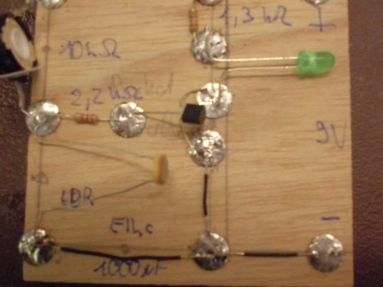

Hallo. Ich hatte als Projekt für eine Technikprüfung vor eine
Dunkelschaltung mit Ausschaltverzögerung(Elko 1000yF) zu bauen. Jedoch
leuchtet die LED im Bild trotzdem nicht, obwohl ich den Kondensator
richtig angelötet habe. Was habe ich falsch gemacht. Bitte helft mir!
Sorry, das hier ist ja nur eine Dunkelschaltung. Das klingt jetzt etwas
kompliziert: Ich habe schon vorher versucht, den Kondensator einzubauen,
doch es hat nicht funktioniert.
Das Foto wurde gemacht, nachdem der Kondensator wieder abgelötet wurde.
Wie soll das funktionieren?
Ohne den Kondensator, also mit einem Draht an dieser Stelle, geht die
LED an, sobald es dunkel genug wird.
Mit dem Kondensator wird sie immer leuchten, unabhängig von der
Helligkeit. Denn die BE Spannung kann nie abgebaut werden. Es gibt
keinen Pfad nach Masse. Als einzigen Effekt hast du eine
Einschaltverzögerung, weil der Kondensator erst aufgeladen werden muss.
