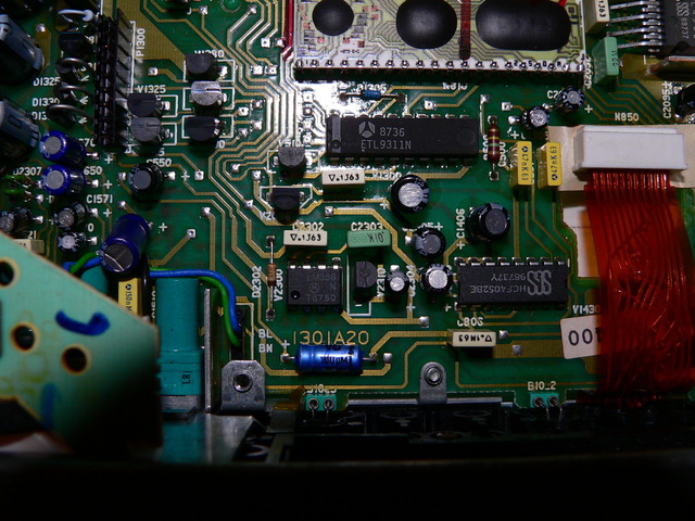

wollte gerne ein Autoradio Soundtechnisch etwas verbessern, hierzu
möchte ich den Vorverstärker von dem Radio tauschen,
da das Radio ca 24 Jahre auf de Buckel hat gehe ich mal davon aus das es
heutzutage bessere Bauteile gibt die ich dafür verwenden kann.
als Endstufe dienen zwei TDA2005,
als Vorverstärker dient ein LM358N (Bild im Anhang), habe schon zig
andere op Amps gefunden mit dem man den originale eventuell ersetzen
könnte, wie zum Beispiel:
-tl074
-TS912
-NE5532
-OPA 2604 AP
-OPA1612
-OPA211
usw...
könnte mir jemand ein op amp Empfehlen um den LM385N zu ersetzen?
Meinungen über mein vorhaben sind auch gerne willkommen.
danke,
mfG. Kévin

music verzerrt ein wenig zu schnell wenn man die Lautstärke erhöht,
insbesondere bei tiefen, und im allgemeinem finde ich den klang ein
wenig leblos, wenns möglich wäre eine kleine Verbesserung zu erzielen
wäre ich schon zufrieden

Die TDA2005 verstärken auch die Frequenzen, welche Deine Lautsprecher
aufgrund ihrer Bauweise nicht mehr wiedergeben können -> Übersteuerung.
> wenig leblos,
Etwas Bass über einen extra Verstärker auf einen großen Lautsprecher
ausgeben wirkt hilfreich. Und es reichen normale Wattzahlen.
Fortbewegeung durch Schall funktioniert hier nicht...
Ein OPV-Wechsel kann rauschen und Klirrfaktor verringern. Aber Deine
Wünsche werden dabei nicht erfüllt.
von holger (Gast)
Das ist die Endstufe die begrenzt. Das hat mit dem Vorverstärker
überhaupt nichts zu tun.
hatte schon einmal einem Bassfilter zwischen Radio und Lautsprecher
gehängt, brachte aber nur eine kaum bis nicht hörbare Verbesserung?
Möchte gerne das Original Radio aus optischen gründen behalten, externen
Verstärker und Zusatz Lautsprecher sind keine Lösung für mich, original
Optik ist mir wichtig, mein ziel ist auch nicht die Scheiben zum wackeln
zu bringen oder so. Wie gesagt wenn ich eine kleine Verbesserung
erzielen könnte wäre ich vollkommen zufrieden,
Die TDA2005 zu ersetzen möchte ich vermeiden da das Radio Praktisch
komplett zerlegt werden muss um daran arbeiten zu können,
Die einzige Möglichkeit dich für mich sehe ist es mit dem LM358N zu
versuchen, wenn es nichts bring ist es auch nicht schlimm.
Kleineres Bild im Anhang.
Nimm den TS912, der kann dasselbe wie der LM358 aber in besserer
Qualität, TS922 geht auch.
Der LM358 ist sowieso nicht für Audiosignale geeignet.

von Amplifier (Gast)
Der ne5532 ist für Audio geeignet. Ich würde einen Blick auf die
Kondensatoren werfen. Die Filterkurven könnten verschoben sein.

Warum nicht wenigstens einen externen Verstärker versuchen? Das Signal
nach dem LM358N abgreifen, herausführen und an einen externen Verstärker
geben. Diesen wiederrum an die Original-Lautsprecher anschliessen. Wenn
Du es dabei nicht übertreibst mit der Leistung, sollte das schon eine
Verbesserung geben, ohne Deine Lautsprecher gleich über den Jordan zu
befördern...

Normalerweise übersteuert die Endstufe. Bei 12 Volt bekommst du an 4 Ohm
selbst mit Brückenverstärker theoretisch maximal 16 Watt Sinus. In der
Praxis eher 10 Watt. (Die neuen Auto-Endstufen haben einen
Spannungswandler.)
Bessere Auto-Lautsprecher klingen bei 10 Watt noch brauchbar - hast ja
auch mit normalen Lautsprecherboxen ausprobiert.
Vorverstärker mit 12 Volt auslegen ist kein Problem.

Ich denke auch das es einfach die Endstufen Sind die an ihre grenzen
kommen, aber wenn man einen Vorverstärker einsetzen kann das den
Endstufen ein besseres Signal liefert wie der originale dann hat man ja
schon was gewonnen denke ich, auch wenn es wahrscheinlich nicht viel
sein wird,
hab ein paar op amps Bestellt und ein Sockel dann kann ich an meinem
Testradio ein bisschen rumprobieren, werde dann berichten ob es was
gebracht hat oder nicht.
