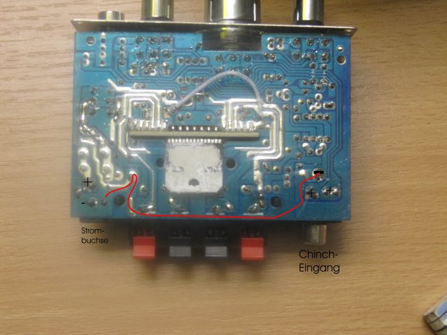

Ich hab jetzt mal ein Foto vom zweiten Verstärker, in Rot eingezeichnet die Verbindung. Es ist also so, dass wenn man z.B. ein MP3 Player anschließt, sich die Masse über den Stecker in das Andere Gerät holt....
..ein letzter Versuch zum Mitschreiben: Beim Line-Eingang (hier: vom
∗zweiten∗ Verstärker) ist das ∗normal∗. Nicht grundsätzlich
vorauszusetzen dagegen ist es beim Hochpegel-∗Ausgang∗ des ∗ersten∗
Verstärkers (hier: Emfpänger). Wenn ∗letzerer∗ (nämlich der
Hochpegel-∗Ausgang∗ des ∗ersten∗ Verstärkers (hier: Empfänger)) ∗keine∗
Verbindung zu Masse hat ist das ein Grund zur Sorge (hier: eine gute
mögliche Erklärung für die von Dir beobachteten Probleme).

g457 schrieb: >> Ich hab jetzt mal ein Foto vom zweiten Verstärker > > ..ein letzter Versuch zum Mitschreiben: Ja, wer Lesen kann, ist im Vorteil. :-) > Aber wies aussieht hast Du das Problem ja eh schon längst (korrekt) > gelöst bekommen. Ja, vermutlich per Trenntrafo. Meist funktioniert auch mein Vorschlag mitder einpoligen Cinch-Verbindung. Gruss Harald
Jepp, ich habs mit einem Trenntrafo gelöst. Vielen Dank für die Unterstützung. Wenn ich nämlich nur den Mittelkontakt von dem Chinch Anschluss nehme, sind alle Frequenzen von den Tiefen weg, sprich man hat kein Bass mehr...
