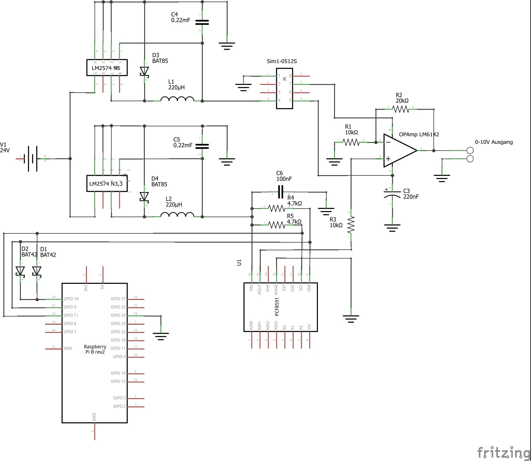

von Jay M. (blubb33)
Danke! Quasi so in der Art? An die 5V kommen später vielleicht noch
andere Dinge... Derzeit nur die Relais (noch nicht eingezeichnet)
Bin für jede Kritik dankbar! Bitte nehmt das Teil (konstruktiv) völlig
auseinander.
@Borgkönigin: Welche Linearregler würdest du empfehlen? Ich finde die
LM2575 leicht zu verschalten. Bin eben leider nicht so bewandert auf
diesem Gebiet. Ist alles Neuland für mich...
Habe gerade eine andere Idee: 24V Netzteil -> Per Schaltregler (LM2574)
auf 5V -> LowDrop (LM1117) auf 3.3V
Für die 10V ein zweiter Schaltregler vom 24V (Netzteil) oder aber wenn
man 12V einsetzt ebenfalls ein LowDrop.
Sinnvoll?
von Borgkönigin (Gast)
Zunächst zum Schaltregler:
Im Datenblatt steht bei deiner Betriebsspannung von 24V eine andere
Induktivität (zwischen  470 und 1500µH) je nach Ausgangsstrom. Du hast
eine ziemlich kleine Induktivität gewählt.
Der Variabilität des Ausgangsstroms ist auch Grenzen gesetzt, weil der
Regler vom kontinuierlichen in den diskontinuierlichen (lückender)
Betrieb wechselt, wenn die Ströme zu klein werden.
 “In many cases the preferred mode of operation is in the continuous
mode. It offers better load regulation, lower peak switch, inductor and
diode currents, and can have lower output ripple voltage. But it does
require relatively large inductor values to keep the inductor current
flowing continuously, especially at low output load currents.”
Aber da ich von Schaltreglern keine Ahnung habe, gebe ich die
Dimensionierung an andere weiter ;-)
Also ich glaube halt du solltest dir Gedanken machen, welche Spannungen
du auf jeden Fall brauchst und welche Ströme bei den jeweiligen
Spannungen.
Die Idee mit den 12V Relais von Helge würde dir schon mal den 5V
Spannungskreis abnehmen.
Einen Linearregler zum empfehlen ohne die Ausgangsspannung und Strom zu
kennen ist schwierig.
Im Zweifel ein Standardtyp 78XX.

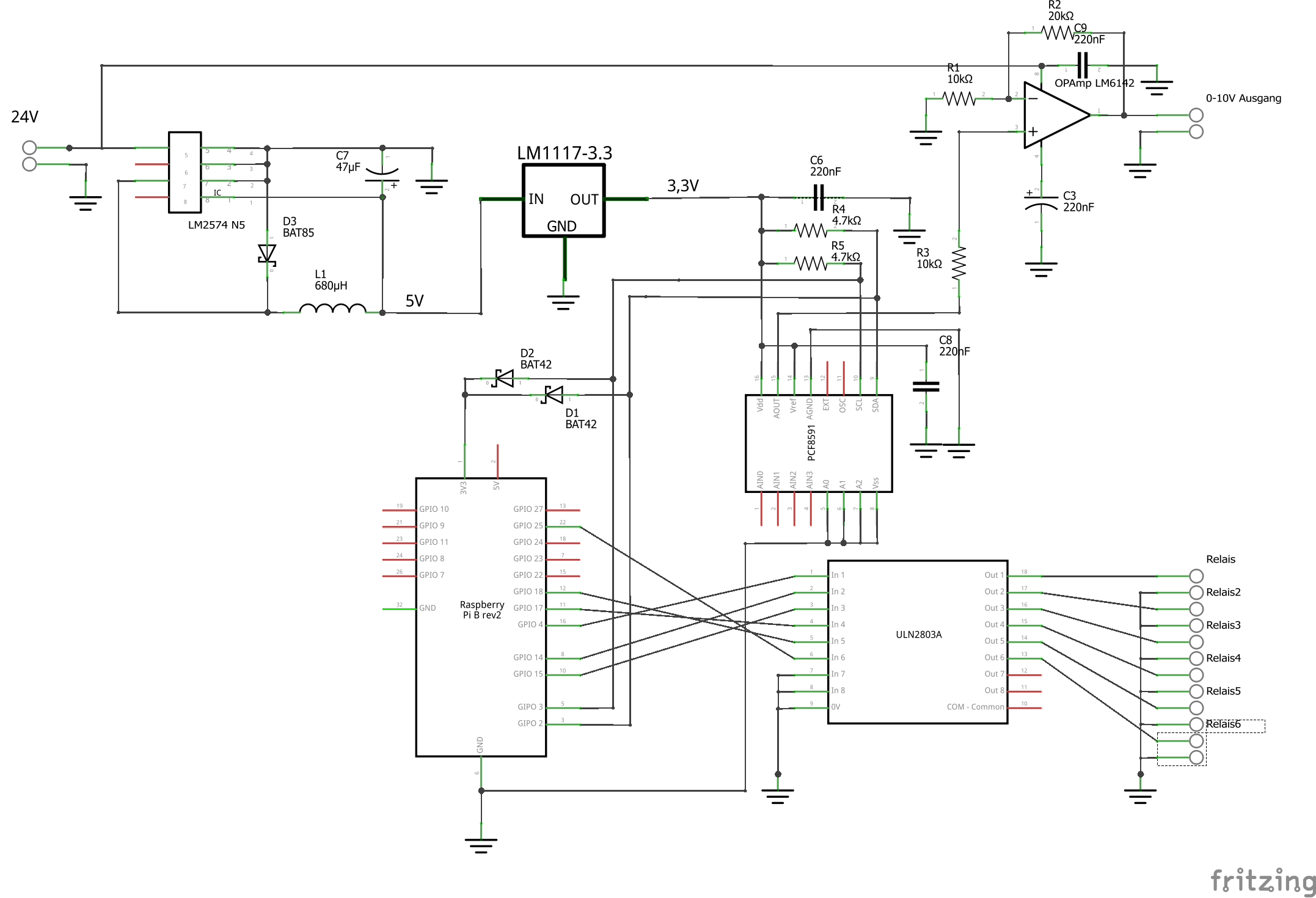

Ich habe die Schaltung jetzt erst einmal so umgesetzt. Die ist noch
nicht fertig (z.B. werden die 5V noch nicht verwendet [Relais]).
Da ich wie gesagt etwas unbeholfen bin in Sachen Elektrotechnik, brauche
ich etwas Nachhilfe bzgl. der Kondensatoren, Widerstände, Dioden und
Spulen.
Fehlt da irgendwo noch ein Kondensator oder Widerstand? Sind diese
korrekt dimensioniert?
Wenn nimmt man Elkos und wann Keramikkondensatoren?
Sollte ich Kohleschicht- oder Metallschichtwiderstände verwenden?
Bin natürlich für jede Kritik bzgl. der Schaltung dankbar!

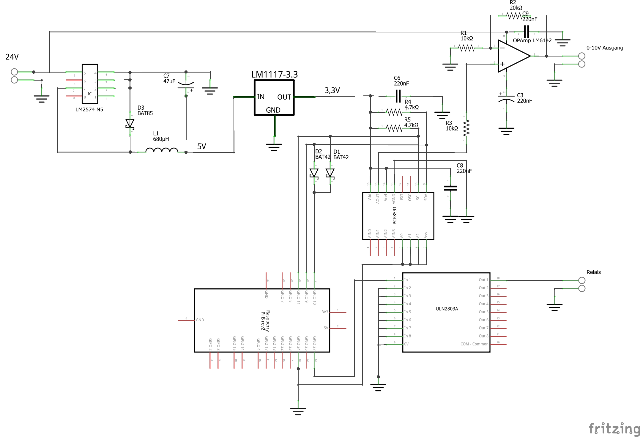

Sorry, ist eine falsche Skizze gewesen. Müsste so sein...

Hallo liebe Gemeinde,
ich habe (mit Hilfe) den angehängten Schaltplan entworfen. Da ich in
Sachen Elektrotechnik sehr unerfahren bin und nun meine ersten Schritte
mache, möchte ich die Schaltung nun mal aufbauen und ein wenig damit
spielen.
Allerdings habe ich die triviale Frage welche Art von Kondensatoren und
welche Spule ich verwenden muss?
In der Zeichnung kommen Elkos und Keramikkondensatoren vor - aber nur,
weil ich es nicht besser weiß.
Ich benötige scheinbar 220nF im Wesentlichen und einen 47µF. Aber welche
Art?
Ich hätte mir diese herausgesucht:
http://www.reichelt.de/Elkos-radial/RAD-0-22-100/3/index.html?&ACTION=3&LA=5&ARTICLE=15086&GROUPID=3143&artnr=RAD+0%2C22%2F100
http://www.reichelt.de/Elkos-radial/RAD-47-100/3/index.html?&ACTION=3&LA=5&ARTICLE=15141&GROUPID=3143&artnr=RAD+47%2F100
Aber sind die mit 100V nicht überdimensioniert? Sind das überhaupt die
richtigen?
Bei der Spule habe ich das gleiche Problem. Welche Art? Und vor allem
220 oder 680?
Ich wäre für einen Link zu den passenden Bauelementen sehr dankbar!
P.S.: Müssen die Dioden unterschiedlich sein? Oder kann ich drei BAT85
bzw. BAT42 verwenden?
Bitte entschuldigt die wahrscheinlich sehr grundlegenden Fragen. Aber um
in de Welt der Elektrotechnik einzutauchen möchte ich einfach ein wenig
experimentieren. Nur ohne Bauteile geht das schlecht :-)
von Helge A. (besupreme)
Für die 220nF nimm keramische Kondensatoren. Die dürften besser geeignet
sein als Elkos an diesen Stellen.
Der Elko (wirklich nur 47uF?) muß "low ESR" sein. Also ungefähr
http://www.reichelt.de/Elkos-radial-105-5000-10000h/RAD-FR-220-16/3/index.html?&ACTION=3&LA=2&ARTICLE=121254&GROUPID=5513&artnr=RAD+FR+220%2F16
Dein RPi läuft mit 5V und stellt 3,3V für das IC bereit. Den 1117 kannst
du dir einsparen.
Der 5V Regler braucht eine Spule, die mindestels 1A überlebt. Häufig
werden diese "Speicherdrosseln für Schaltregler" genannt.
Schließe den "COM" Anschluß des ULN2803 an +24V an. Da sind Schutzdioden
drin, die sonst nutzlos sind.
D3 ist zu klein. Besser sowas wie z.B. SB130 nehmen. Die kann 1A.
1.
Du musst die Datenblätter deiner Komponenten lesen!
2.
Mit deiner Shottky-Diode am Schaltregler darfst du nur 200mA / 1,5' =
133mA maximalen kontinuierlichen Ausgangstrom ziehen. Bei der
Sperrspannung bist du auch schon am Limit, was die Diode abkann, nämlich
1,25V'*24V = 30V, würde ich so nicht betreiben wollen.
' Werte aus dem Schaltregler Datenblatt.
3.
Dein Spannungsregler braucht mindestens 10µF Ausgangskondensator, der
fehlt komplett. Empfohlen werden Tantalkondensatoren. Höhere Kapazitäten
sind besser.
4.
Deine Relais sind falsch angeschlossen und werden so gar nix tun. Die
müssen an +5V und der Common – Eingang des ULN2803A sollte auch mit +5V
aus deiner Quelle gespeist werden um Induktionsspannungen von über +5V
bezogen auf GND über die Quelle ableiten zu können.
5.
Der Operationsverstärker scheint mir auch etwas wirr verschaltet zu
sein… Du kannst nicht einfach einen Kondensator in Reihe zu GND an die
negative Versorgung vom OpAmp machen, der muss parallel dran.
von Horst (Gast)
Die Spannungsversorgung des OPs geht garnicht
Warum nicht? Und wie geht es besser?
von humberto (Gast)
Nicht nur das(*). Vor allem muß der gemeinsame Anschluß der Relais auf
+24V, da der ULN2803A als OC-Ausgang nach GND schaltet. Ein
Abblock-/Stütz-C für die Relais wäre auch nicht verkehrt.
Die 3,3V Versorgung ist Lötzinn. Der RPi läuft mit 5V und erzeugt intern
3,3/2,5/1,8V.
http://www.raspberrypi.org/wp-content/uploads/2012/10/Raspberry-Pi-R2.0-Schematics-Issue2.2_027.pdf
Dein Pin 1 am GPIO ist also ein 3,3V-Ausgang, der den PCF8591
mitversorgen kann.
http://www.elinux.org/Rpi_Low-level_peripherals
Der LM2574 benötigt einen passenden Eingangs-C.
Den LM6142 direkt mit 24V zu versorgen, hängt von deren Stabilität ab -
ich würde ihm einen 78L12, Shuntregler o.ä. und einen Filter (wg.
Schaltregler, Relais) spendieren.
(*) Man könnte auch eine Zener-/TVS-Diode mit 30-40V COM-GND benutzen.
von Ulrich F. (Gast)
Wenns meine Schaltung wäre, würden KIS 3R33 Module zum Einsatz kommen.
Die sind leicht auf 5V zu trimmen, und mit Umbau auch auf 10V
(und ich habe genug davon rum liegen)
Leider bringen die schnell Unruhe in die Schaltung.
Also nicht an Kondensatoren sparen.
von humberto (Gast)
Beitrag "Re: Verschiedene Spannungen auf einer Platine"
Hab ich erst jetzt gesehen - könnte man bitte einen der beiden Threads
sperren.
> mitversorgen kann.
D.h. ich kann den PCF8591 ohne die Pullups direkt anschließen? D.h. von
3,3V Pin direkt an Vdd anschließen ohne die Widerstände? Die Dioden kann
ich aber lassen, oder?
von F. F. (foldi)
Wäre auch nicht schlecht den Schaltplan mal zu "entzerren"
Du kannst doch die Ausgänge vertauschen, sodass sie gerade rüber zum ULN
gehen.

von Raspen (Gast)
Haben die Rpi GPIOs eigentlich definierte Zustände beim Einschalten?
von spontan (Gast)
Nur C3 am OP stellt keine Versorgung für den Op dar.

von humberto (Gast)
Für SDA und SCL sind die schon am RPi (R1,R2) vorhanden.
Ja.
> Die Dioden kann ich aber lassen, oder?
Wie soll das funktionieren?
Bist du sicher, dass bei einer Vref von +3,3V und einer Ausgangsspannung
von 0-10V deine OPV-Schaltung geeignet ist?
Vergleich doch mal die beiden Wikipedia-Einträge:
https://de.wikipedia.org/wiki/Operationsverst%C3%A4rker#Invertierender_Verst.C3.A4rker
https://de.wikipedia.org/wiki/Operationsverst%C3%A4rker#Nichtinvertierender_Verst.C3.A4rker_.28Elektrometerverst.C3.A4rker.29
Jetzt ist der ganze Thread doch irgendwi Off-Topic geworden...
Meiner Ansicht nach ist das ein nichtinvertierender Verstärker. 20/10 +
1 ergibt 3. Also wird 3fach verstärkt. 3,3V * 3 ~ 10V
Müsste also passen. Es sei denn ich habe da einen grundlegenden
Denkfehler.
Edit: Oh, kann es sein, dass ich das falsch verschaltet habe? Also
richtig gerechnet, aber invertierend verschaltet...
