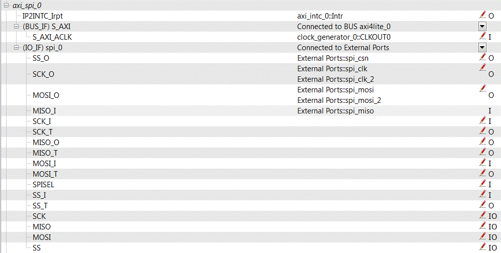

Hi. Ich möchte einen AXI SPI Core wie auf Seite 20 beschrieben verwenden
(http://www.xilinx.com/support/documentation/ip_documentation/axi_spi_ds742.pdf).
Im ucf-File habe ich dazu angelegt:
NET spi_csn[0] LOC = AM25  | IOSTANDARD = LVCMOS25;
NET spi_csn[1] LOC = L33   | IOSTANDARD = LVCMOS25;
NET spi_clk_1  LOC = AL25  |  IOSTANDARD = LVCMOS25;
NET spi_mosi_1 LOC = AP30  |  IOSTANDARD = LVCMOS25;
NET spi_miso_1 LOC = AP31  |  IOSTANDARD = LVCMOS25;
NET spi_clk_2  LOC = M32   |  IOSTANDARD = LVCMOS25;
NET spi_mosi_2 LOC = R31   |  IOSTANDARD = LVCMOS25;
NET spi_miso_2 LOC = R32   |  IOSTANDARD = LVCMOS25;

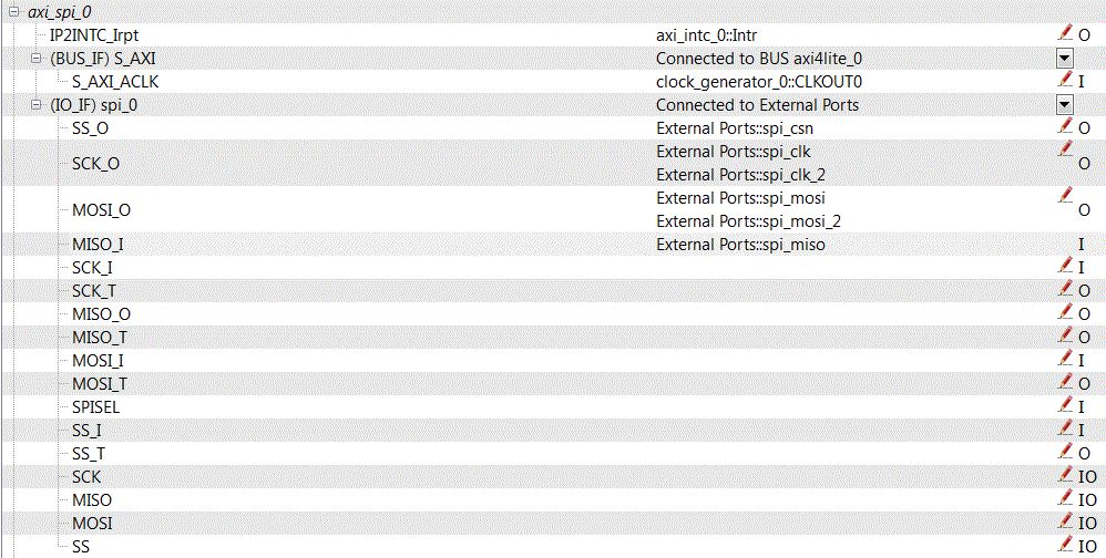

In den Core-Einstellungen habe ich zwei Slaves eingestellt. In EDK habe
ich an den SPI-Core beide spi_csn, beide spi_mosi, beide spi_clk
angeschlossen. Nur bei spi_miso kann ich keine neue Verbindung
hinzufügen. Lediglich eine darf ich auswählen. Ich vermute einmal, weil
es sich im einen Eingang handelt. Hat einer einen Vorschlag wie ich das
Problem behebe und auch hier n miso Leitungen anschließen kann?
Anbei nocheinmal die Einstellungen. In ISE würde ich nun einfach eine
"IF-Abfrage" einführen. D.h. wenn spi_en = 01 dann nehme für miso pin 1
ansonsten nehme Pin 2, aber hier?
Also:
Ich habe eine Baugruppe am FPGA. Diese spreche ich über den SPI-Bus an.
Das funktioniert soweit. Ich möchte nun eine zweite Baugruppe an den
FPGA anschließen. Diese möchte ich auch per SPI ansprechen können. Der
Enable-Vektor wählt mir ja ein Device aus, mit dem ich kommunizieren
möchte, korrekt? (D.h. 01 -> Enable an Device A, 10 Enable an Device B).
Die Taktleitung "clk" und die Datenleitungen "miso", "mosi" sind für
beide Devices identisch.
Also habe ich gedacht, dass ichs wie erwähnt parallel schalte um mir ein
weiteres SPI-Interface zu sparen.

Ja okay. Ich müsste die Verdrahtung jedoch im FPGA machen. Bedingt durch
die gesamte Architektur meines Systems. Deswegen habe ich ja clk1 und
clk2 an clk angeschlossen etc. Nur mit dem Miso funktioniert das nicht
so einfach.
Das funktioniert evtl. nicht, weil es ein Eingang ist (wie du auch schon
vermutet hast) und die Ausgänge der Slaves dann gegeneinander treiben
könnten. Praktisch passiert das nicht, weil die Ausgänge der Slaves
HighZ sind, wenn der Slave nicht selektiert ist (zumindest sollte es so
sein).
Umgehen kannst du das, wenn du die Ausgänge logisch veroderst. Dann hast
du nur noch den einen Ausgang aus dem Oder Gatter.

Du willst eigentlich kein ODER bauen, sondern zwei Eingänge auf einen
schalten. Das tut man üblicherweise mit einem Multiplexer. Also etwa so:
  miso_intern <= spi_miso_2 when spi_csn(0)='0' else spi_miso_1;

Danke. Dann sieht es wie folgt aus: Ich füge 3 Multiplexer ein ->
Verschalte diese so, dass ich vier Eingänge, einen Steuervektor S[0:1]
habe. Ich belege nun Eingang 2 mit spi_miso_1 und Eingang 3 mit
spi_miso_2. Eingang 1 und 4 verbinde ich nicht (NC). Richtig?
Unschön an der Lösung: Das Signal SS des SPI Masters ist ein Vektor
[1:0]. Ich muss dieses nun an den Steuervektor des MUX anschließen. Der
MUX besteht jedoch auch drei verschalteten einfachen MUXs. Also sind s1
und s0 zwei Signale die nicht als Vektor zusammengefasst sind.
