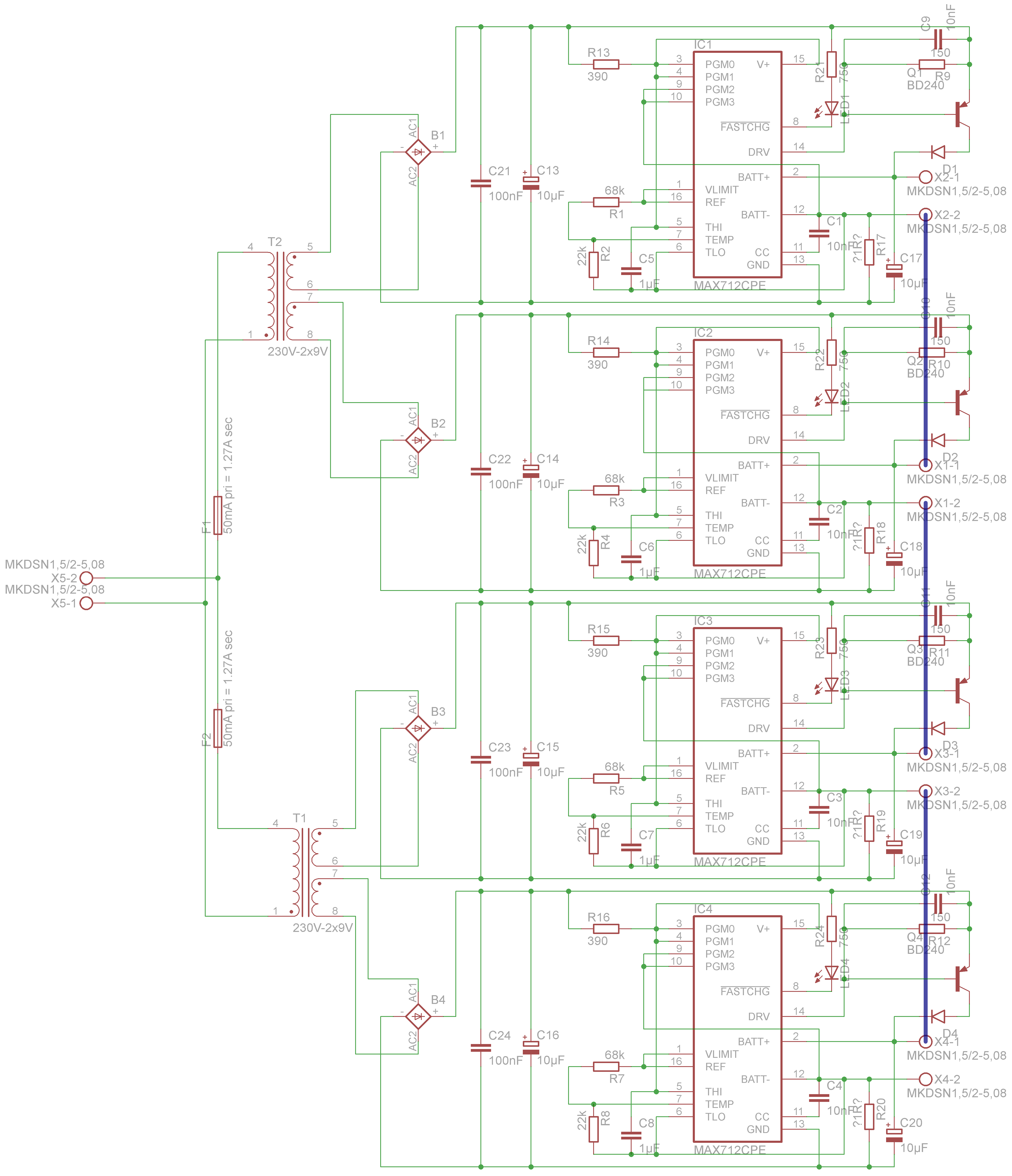

ich möchte NiMH direkt im Verbraucher laden, da der Ausbau sehr
umständlich ist. Ob der Verbraucher (Last) dabei auch laufen kann oder
nicht ist mir vorerst nicht wichtig. Eine kaufbare Lösung habe ich in 3
Monaten Suche nicht gefunden!!
Da es ohne Leiterplattenproduktion gehen soll, werde ich ausschließlich
in THT arbeiten. Mein Händler hat in THT den MAX712 als Lade-IC.
Meine These: damit mehrere, in Reihe geschalteten NiMH-Zellen
gleichzeitig geladen werden können, muss jede Zelle ihren eigenen IC
bekommen und die jeweiligen Massen im Ladegerät galvanisch getrennt
sein.
Ich habe mal nach dem Referenzlayout aus dem sheet den angehängten
Schaltplan gezeichnet. Die blauen Verbindungen sind im Gerät und können
vorhanden sein, müssen aber nicht. Parallelschaltung von Ni-Zellen habe
ich bisher noch in keinem Gerät gesehen!
Eine mögliche Last ist ebenfalls im Gerät und parallel zu den
Akkuzellen. Sie ist aber in jedem Fall abschaltbar, so dass die ICs nur
die Akkus laden müssen.
Die Zeitabschaltung steht auf 264min und der zu wählende Ladestrom wird
für jeden IC getrennt schaltbar sein (R17-R19 --> 100mA-1A).
Temperaturabschaltung und Trickle Current Reduction (Figure 7) habe ich
weggelassen.
Fragen:
1. Habe ich einen Denkfehler? Die galvanische Trennung der Kanäle ist
nötig, oder?
2. Wovon hängt es ab, ob ich die Last, die parallel zu einer oder
mehrerer zu ladender Zellen klemmt, aktiv sein kann? Geht das immer?
3. Der IC hat einen internen Spannungsregler, den ich mit den
gleichgerichteten 9V versorgen möchte. Welchen Kondensator (C13-C16)
muss ich wählen, um trotz Ripple immer über 7V zu bleiben? Die Ströme
liegen wie gesagt bei 100mA bis 1A.
> sein.
Nein. Du kannnst bis 16 Zellen in Reihe mit einem MAX712 laden, ab (ich
glaube 16V) aber mit Kaskoden-Zusatzbeschaltung. Deine 4 gehen direkt.
Davon, ob sie vor oder nach dem Strommesswiderstand angeklemmt ist.
Siehe Schaltung im Maxim Datenblatt. In deiner Scahltung fehlen zwar die
Akkus, aber es sieht danach aus, als ob du mit deiner Schaltung eine
falsche Reihenschaltung hast und demnach die Last nicht gleichzeitig mit
dem Ladevorgang laufen darf.
