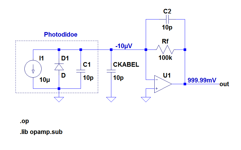

Hallo freundliche Forummitglieder,
ich habe eine Frage zum Schaltplan für eine Fotodiode.
Der Transimpeadnzverstärker hat doch eine negative Rückkoplung durch den
Widerstand.
Der Strom der Fotodiode verläuft in den + Pol des OPV.
Das Signal des Transimpedanzverstärkers ergbit sich doch aus
U=R+I
LTspice sagt mir, dass das Spannungssignal positiv ist. Das verstehe ich
nicht ganz. Müsste die negative Rückkoplung nicht bewirken, dass das
Spannungssignal auch negativ ist?
Könntet ihr mir das bitte beantworten? Liegt das etwa daran, dass der
Operationsverstärker nur eine positives Signal ausgeben kann, weil ein
Single-Supply-OPV ist.
Hoffe ihr könnt mir helfen.

Achso, was ich vergessen habe zu sagen. Der OPA in dem Schaltbild ist
nur
stellvertretend für einen OPA, den LTspice nicht hat. Der soll also
tatsächlich Sigle-Supply sein. Ich +-15 V an den OPV angelegt. Das
Spannungssignal ist noch immmer positiv.
Ich wollte eigentlich nur wissen, wovon es grunsätzlich abhängt ob das
Spannungssignal bei einem OPV mit SSV positiv oder negtativ. Ich weiß,
dass
habe ich in meinem ersten Posting nicht gesagt mein Fehler. Müsste das
Ausgangssignal nicht generell immer negativ sein, wenn die Rückkopplung
in
den invertierenden Eingang des OPV hineingeht?
Danke dir.

Das war einen vorzügliche Erklärung. Wenn ich also die Fotodiode im
Schaltplan um 180 Grad drehe, dann ist der Fotostrom positiv und das
Ausgangssignal theoretisch negativ?
FG
Gustav?
#3578922
Gustav M. schrieb:
> Müsste das
> in
Nein
1) Ich würde mit nochmal die Grundlagen zu den OPVs anschauen
2) Was hast du mit den Zeilenumbrüchen gemacht?
Ja
