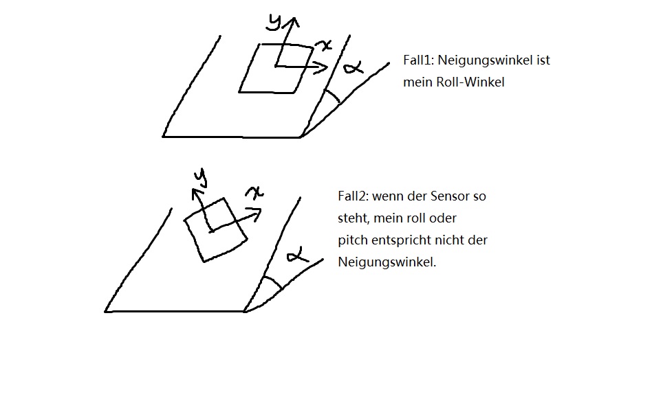

Ich habe folgendes Problem, vielleicht kann mir einer von euch helfen.
Ich muss mit dem Gyroscope und Beschleunigungssensor die Neigungswinkel
von einem Auto bestimmen. Ich habe die Neigungswerte Pitch und Roll, die
die Neigung gegenüber der Vertikalen in y- und x-Richtung angeben. Diese
Achsen stehen senkrecht aufeinander und liegen in der Horizontalebene.
Ich möchte nun die Neigung des Autos bzw. der Sensorträger im Raum
berechnen und komm da irgendwie nicht drauf.
Einfaches Beispiel: wenn ich das Auto nur um die y-Achse drehe, ändert
sich nur der Pitch-Winkel und meine Neigung im Raum entspricht diesem
Pitch-Wert. Gleiches gilt, wenn ich nur um die x-Achse drehe, entspricht
meine Neigung dem Roll-Wert.
Problem: Drehe ich das Auto um die x- und die y-Achse seh ich keinen
Stich mehr
wäre für Hilfe sehr dankbar!

Leg durch den Urspungspunkt und die beiden Endpunkte der Vektoren eine
Ebene.
Danach den Winkel zwischen Ebene und einer zur xy-Koordinatensystem
planaren Ebene bestimmen. Details dazu kann man ergoolen.
Wahrscheinlich auch nicht der schnellste Weg, aber die erste Möglichkeit
die mir in den Sinn kam

Ich verstehe Deine Frage nicht - wenn das Gyroskop schon die pitch und
roll Winkel liefert, welchen Neigungswinkel brauchst Du dann noch???
Auch beim Flugzeug gibt es nur pitch, roll und yaw... Willst Du
vielleicht daraus den Anstell- und Schiebewinkel bestimmen --> dann
brauchst Du aber zusätzlich einen Windsensor!

Machste das Kreuzprodukt deiner beiden Vektoren:
http://de.wikipedia.org/wiki/Kreuzprodukt
Dann haste die Normale auf deinen beiden Vektoren
Dann nimmste einen Vektor, der genau nach oben zeigt, z.B. xyz=>(0/0/1)
uns setzt ihn zusammen mit deinem Vektor oben in folgende Gleichung ein:
http://de.wikipedia.org/wiki/Schnittwinkel_(Geometrie)#Schnittwinkel_zweier_Fl.C3.A4chen
Dabei ist der obere Teil das Skalarprodukt beider Vektoren
(x1*x2+y1*y2+z1*z2)
und der untere Teil das Produkt beider Vektorlängen.
Dann machste den Arcsinus aus dem erhaltenen Wert und voila haste dem
Winkel der Autoebene bezüglich der Schwerkraftsnormalen

vielleicht habe ich nicht gut erklärt. Für den Fall2 kann ich schon die
pitch und roll meinem Sensor bestimmen.Mein Problem besteht nun darin,
aus diesem beiden Winkeln(pitch und roll), den Winkel zwischen der
"sensor-Ebene" zur "Nullebene" zu berechnen also alpha(siehe Bild).
Grüße
OP #3579274
Ich habe Acc und Gyro benutzt und mit einem KalmanFilter die beiden
fusioniert.die pitch und roll habe ich ausgerechnet. Nun die Frage ist
wie berechne ich mit den beiden Winkeln die Winkel zwischen der
'sensor-ebene' und der 'Nullebene'.
