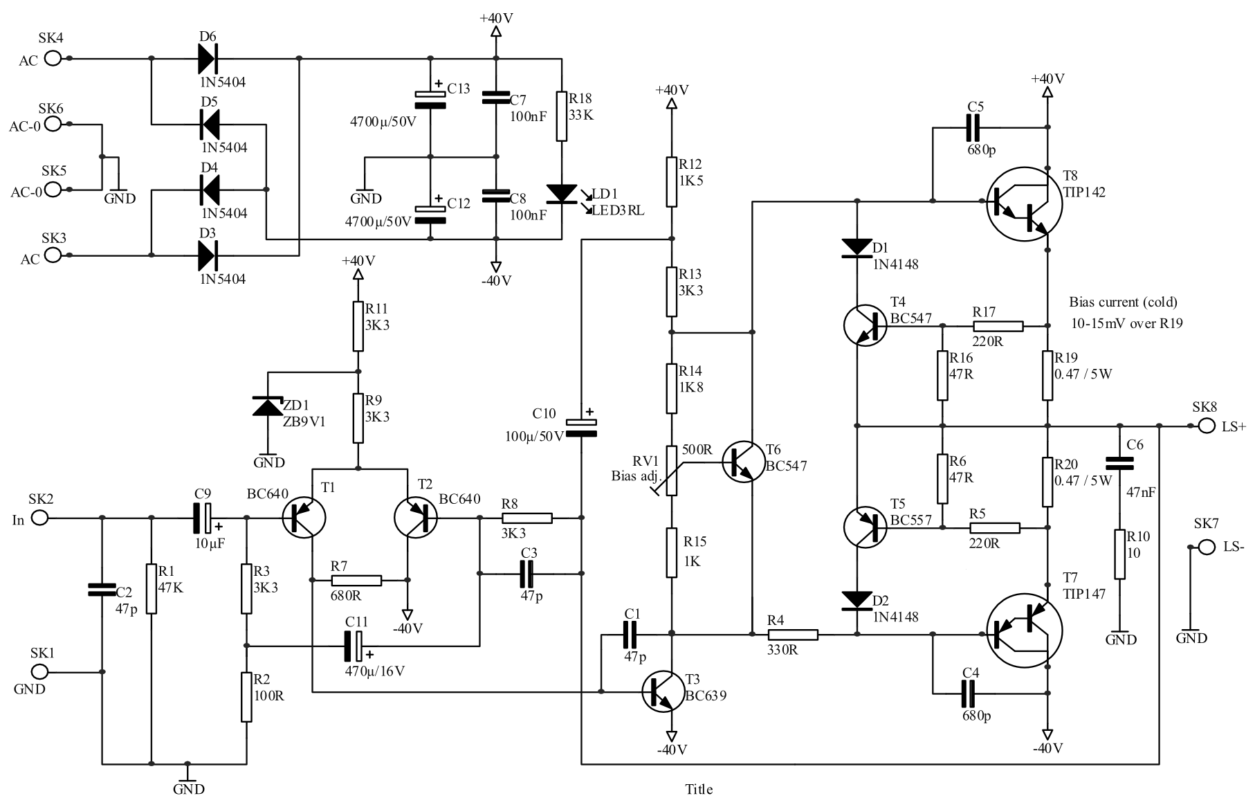

von Service-Bot 2000 pro (Gast)
Die Glaskugel hat verraten, dass es sich bei dem ominösen
200-W-Verstärker um ein Vellemann-Modul handelt, das bei Reichelt unter
der Bestellnummer K8060 erhältlich ist. Der Schaltplan befindet sich im
Anhang, um dem geneigten Leser überflüssiges Suchen zu ersparen.

Steffen schrieb:
> Was ist nun wenn ich eine 2 Ohm Last anschließe, wie viel Watt habe ich
> dann ?
Deutlich weniger, aber dafür starke Verzerrungen auf Grund der
Strombegrenzung auf ca. 2A, die durch T4 und T5 bewirkt wird.
Bei einer angeblichen Betriebsfrequenz von 200kHz und maximaler Leistung
dürfte das Boucherot-Glied ziemlich leiden, da es sicherlich nicht auf
höhere Leistung ausgelegt ist.
von RoJoe (Gast)
DANKE, Service-Bot 2000 pro !!!
Die Strombegrenzung setzt ein
bei ca. +/- 8,5A peak entspr. ca. +/- 6A eff.
(T4, T5 und Peripherie)
Die End-Transistoren sterben bei 2 Ohm also nicht an Überstrom
sondern an Überhitzung.
von MaWin (Gast)
RoJoe schrieb:
> Die End-Transistoren sterben bei 2 Ohm also nicht an Überstrom sondern
> an Überhitzung.
Die ganze Schaltung liefert keine 200W, das ist ein p.m.p.o.
Phantasiewert. Eher sind so 80W mit einem TIP142 erreichbar, das war die
Leistung eines fast völlig gleichen Verstärkers von 1974.
Die winzigen 4700uF Siebelkos sagen schon, dass der Anbieter die 200W
selbst nicht ernst nimmt. Daher stellt sich auch nicht die Frage, was er
an 3 Ohm bringt (Rauch), sondern wie weit man dann die Betriebsspannung
reduzieren sollte, die auch bei 8Ohm eher nur +/-33V sein sollte.
Lediglich C11 an R2 fehlte dort, was bringt diese Gegenkopplung (leichte
Eingangsimpedanzerhöhung?).
von mhh (Gast)
Darum gehts. Recht geringer, einigermaßen stabiler Offset am Ausgang
gepaart mit hohem dynamischen Eingangswiderstand.
ARGH! Ich habe die Spannungsteiler vor den Transistoren übersehen...

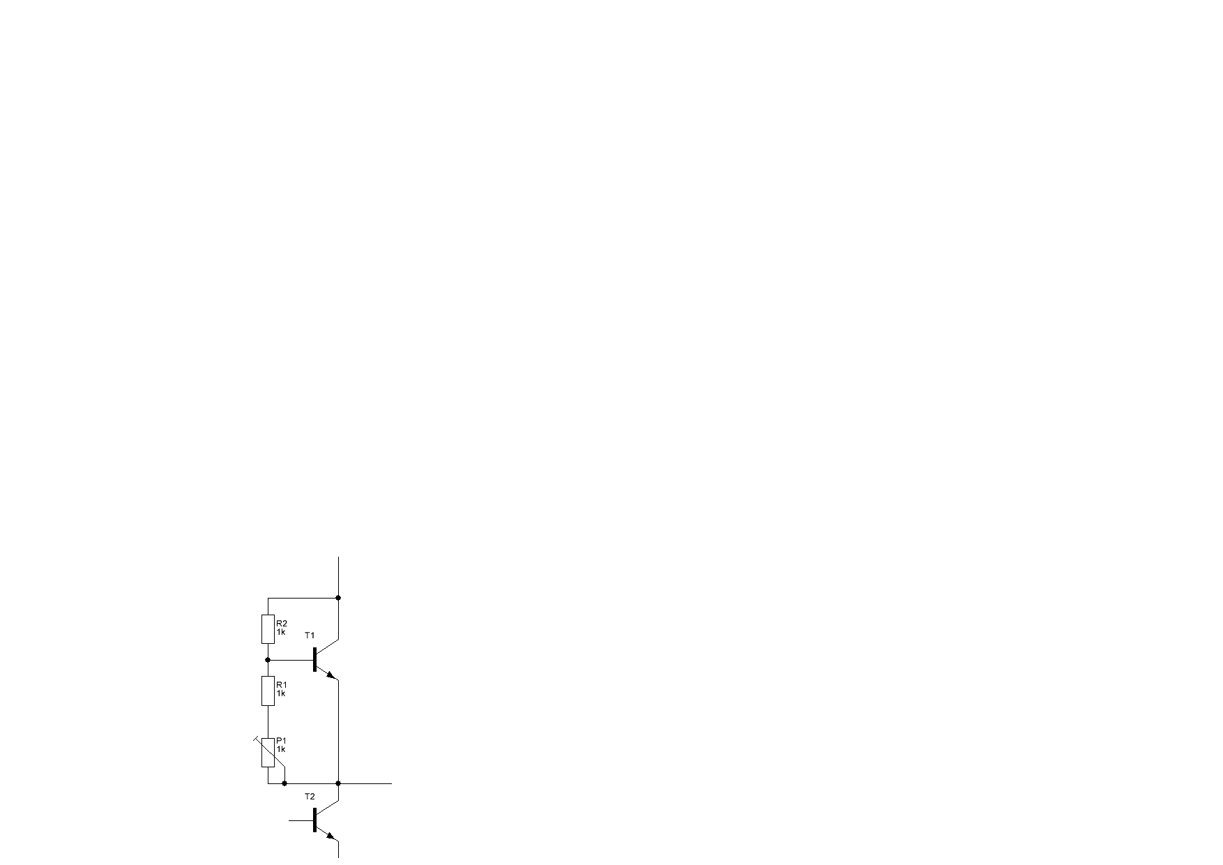

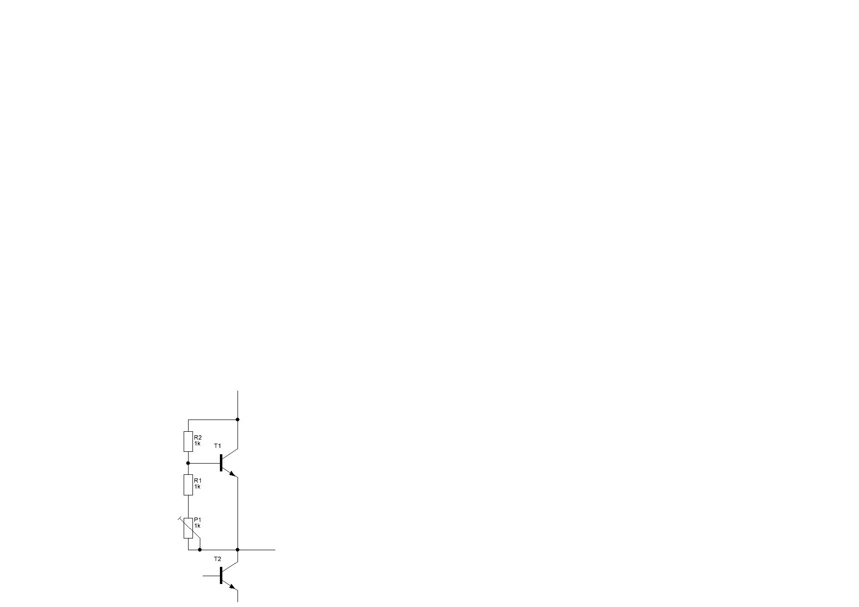

von dolf (Gast)
Steffen schrieb:
> Kennt sich jmd mit diesem Typ von Verstärker aus?
ja hab sowas in betrieb.
allerdings mit "kleinen" änderungen.
dem diff verstärker hab ich ne stromquelle verpasst.
statt ner rauschenden zdiode werkelt ne gelbe led da drin.
statt der bootstrap schaltung wird ne zweite stromquelle verwendet.
die basis von t6 b.z.w. das poti auf diese art anzuschließen ist
riskant.
ein defektes poti sorgt für maximalen strom durch die endtransis....
so macht man das besser.
siehe anhang.

von Peter D. (peda)
> dann ?
0 Watt
Einen 10A Transistor mit 20A (40V/2 Ohm) zu beaufschlagen, mag der nicht
so dolle.
Außerdem sprechen die SOA-Parameter dagegen. Bei 10A sind max 12V
erlaubt bzw. bei 40V max 1,5A.
Selbst 4 Ohm Last dürfte riskant sein. Oder der Trafo ist so
butterweich, daß die 40V schnell zusammen brechen.
