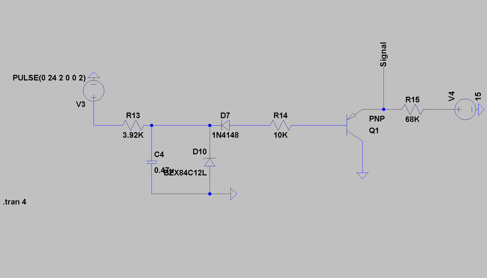

zuerst, ich bin ziemlicher Noob was Elektronik angeht.
Mein Problem der PNP im angehängten Schaltbild ist hin. Leider ist keine
Beschriftung vorhanden.
Was im Schaltbild als Signal bezeichnet ist, geht als Eingang auf ein
Nand Gatter (LSL)
Gehäuse ist TO92
Kann ich da diesen
http://www.conrad.de/ce/de/product/163376/Bipolar-Standard-Leistungstransistor-Fairchild-Semiconductor-2N3906BU-PNP-Gehaeuseart-TO-92-IC-200-mA-Emitter-Sperrspa?ref=searchDetail
als Ersatz nehmen?
Danke im voraus

Ja. Allerdings ist es erstaunlich, dass der Transistor überhaupt
kaputtgegangen ist...
> Nand Gatter (LSL)
Hoffentlich hat dieses Gatter einen Schmitttrigger-Eingang...

Vorsicht Anschlussbelegung.
Es gibt solche mit Basis in der Mitte, wie BC557 und dein 2N3906,
und welche mit Kollektor in der Mitte (das allerdings eher bei
japanischen Geräten, die wohl kaum LSL verwenden).

Seltsame Schaltung. Zum Durchsteuern muss die Basis von Q1 ca. 0.7V
unter dem Emitter leigen. Dazu noch die D7 mit ca. 0.7V macht am Emitter
ca. 1,4V wenn der Transistor durchschaltet.
Ist das sicher ein PNP und der Emitter und E-C nicht getauscht? Du
sagtest du hast keine Bezeichnung auf dem Transistor und woher ist die
Schaltung? Scheint was altes zu sein, LSL ist doch schon ganz schön in
die Jahre gekommen.

>und woher ist die Schaltung?
Ich habe den Schaltplan. Aber da ich, wie gesagt, Noob bin, muss ich das
Simulieren um zu sehen was passiert.
Ist ein Simoreg.
Gruss
heinz

Eine seltsame Schaltung ist das nicht. Da wird eine fallende Flanke
ausgewertet. Da braucht man keine Simulation.

Wenn ich das Simuliere kommt bei einem Signal von 24V (V3) ein Signal
von 15V raus. Ich denke das ist einfach die Anpassung der Aussenwelt an
das Potential im Umrichter.
Die 24V werden vom Umrichter bereit gestellt und von der CNC per Relais
auf den Eingang des Umrichters geschaltet. Die V3 simuliert den Wechsel
an dem Eingang (Freigabe) des Umrichters.

Die 24V werden durch die Z-Diode auf 12V begrenzt.
Warum ist der Transistor defekt?
Die wollen für LSL high aber 15V, vielleicht deshalb so geschaltet?
Wenn Du fragst woran ich erkannt habe dass er (vermutlich) defekt ist -
[Signal] ist beim Anlegen von 24V auf Gnd geblieben.
Wenn Du fragst wieso er versagt hat - keine Ahnung

24V Plus interessieren den Transi nicht. Das wird durch die Diode
verhindert.
Die lässt keine positive Spannung durch, wenn sie richtig gezeichnet
ist.
Ist die Z-Diode in Ordnung? Teste mal auf Kurzschluß.
Trenn mal den R14 ab. Dann müßte Signal auf H gehen.
von heinz (Gast)
Sorry, ich hätte sagen sollen, dass der Umrichter nach wechseln des
Transistors wieder läuft
Danke nochmal für die Hilfe
