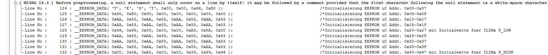

[ MISRA 14.3 ] Before preprocessing, a null statement shall only occur
on a line by itself; it may be followed by a comment provided that the
first character following the null statement is a white-space character.
D.h. MISRA wertet den Ausdruck __EEPROM_DATA (1,2,3,4,5,6,7,8); quasi
als "Kommentar vor einem Semikolon".

lässt mich vermuten, dass in der Definition beim zweiten asm() das ";"
weggelassen wurde, um dann bei der Verwendung des Macros das ";"
erforderlich zu machen? Naja damit könnte ich leben, denn ich nutze das
Macro nur am Anfang, um Werte zu initialisieren.
Aber was ist mit den Klammern? Hat irgendjemand eine Idee?

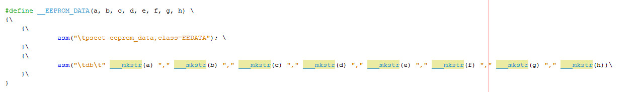

Ich habe auch schon sowas probiert, erhalte dann aber einen
Compilerfehler:
#define    __EEPROM_DATA( a, b, c, d, e, f, g, h )                                                                             \
        asm( "\tpsect eeprom_data,class=EEDATA" );  \
        asm( "\tdb\t"___mkstr( (a) )","___mkstr( (b) )","___mkstr( (c) )","___mkstr( (d) )","___mkstr( (e) )","___mkstr( (f) )","___mkstr( (g) )","___mkstr( (h) ) )\
> Compilerfehler:

OP #3579805
Ok. hier der zweite Versuch auch als Bild im Anhang, falls das mit der
Formatierung nicht so hinhaut und die Fehlermeldung des Compilers. Er
reklamiert die erste Verwendung des Macros
#define __EEPROM_DATA(a, b, c, d, e, f, g, h) \
       asm("\tpsect eeprom_data,class=EEDATA"); \
       asm("\tdb\t" ___mkstr(a) "," ___mkstr(b) "," ___mkstr(c) "," ___mkstr(d) "," ___mkstr(e) "," ___mkstr(f) "," ___mkstr(g) "," ___mkstr(h))\
#3579829
Zeig mal die verwendende Stelle
> ___mkstr(h))\
Die { } machen mich stutzig.
Ein
int i;
  int j;
int main()
ist in C nicht zulässig. Würde mich wundern, wenn das bei deinem
Compiler anders wäre, wenn da innerhalb der { } ein paar Assembler
Anweisungen stehen.
Wäre folgendes mit deinem Compiler zulässig?
int i;
    asm("\tdb\t 0xAA, 0x55, 0xAA, 0x55, 0xAA, 0x55, 0xAA, 0x55");
int main()
Aus dem Bauch raus würde ich sagen: nein.
Das sieht überhaupt nicht nach gültigen C aus. Die Einklammerung in { }
kann an dieser Stelle in normalem C nicht sein.
Genau das würde aber enstehen, wenn man dein Makro auf
int i;
__EEPROM_DATA( 0xAA, 0x55,  0xAA, 0x55,  0xAA, 0x55,  0xAA, 0x55 );
int main()
los lässt und der Präprozessor die Textersetzung gemacht hat.

Michael S. schrieb:
> Und hier noch die MISRA-Regelverletzung (Ich habe jetzt im Macro das ";"
> beim zweiten asm() wieder entfernt, also alles original aus PIC18.h
> Der Macroaufruf erfolgt jetzt mit ";"
In Deinem JPG fehlt hinter dem beginnenden "/*Initialisierung......" das
abschließende "*/". Abgeschnitten oder tatsächlich nicht vorhanden?
Die beiden asm-Statements im Makro könnte man auch mit Komma statt
Semikolon trennen, denn dann sind die geschweiften Klammern im Makro
überflüssig und das ganze wird lesbarer.
