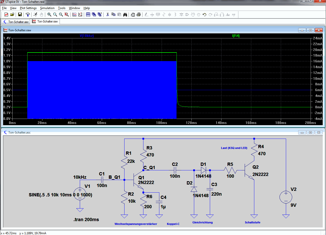

ich möchte mit einem sinusförmigen Signal (1V Spitze-Spitze, f=10kHz)
über einen Transistor (z.B. 2N2222) eine LED Konstantstromquelle (mit
LM317 und einer 1W Power-LED und möglichst einem 9V-Block) schalten.
Liegt also das sinusförmige Signal an dem Transistor an, soll die LED
leuchten, liegt es nicht an, soll die LED aus sein.
Wie realisiere ich das am einfachsten?
Danke im Voraus!

Gast #3579668
Gar nicht.
Durch deine Bauteilvorgabe ist das Problem nicht lösbar.
Mit zusätzlichen Bauteilen gibt es tausende Lösungen, vom Trafo der erst
mal aus 1Vss 4Vss und Gleichrichter mit Siebelko macht
                9V --LED--|LM317|--+
                             +-3R3-+
            1N4148           |
10kHz ---+ +--|>|--+--100R--|< 2N2222
         | |       |         |E
         S:S     100nF       |
bis zum Komparator oder NE567 PLL Tone Decoder.
Um die wirklich einfachste Lösung zu bekommen, müsste man die
Ausgangsimpednz der Signalquelle kennen.
Die einfachste Lösung kann auch eine sehr teure Lösung werden,
beispielsweise durch einen speziall angefertigten ASIC so daß man nur
noch einen Chip braucht.

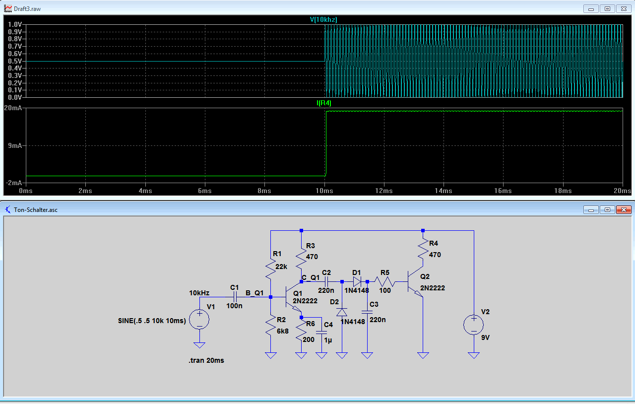

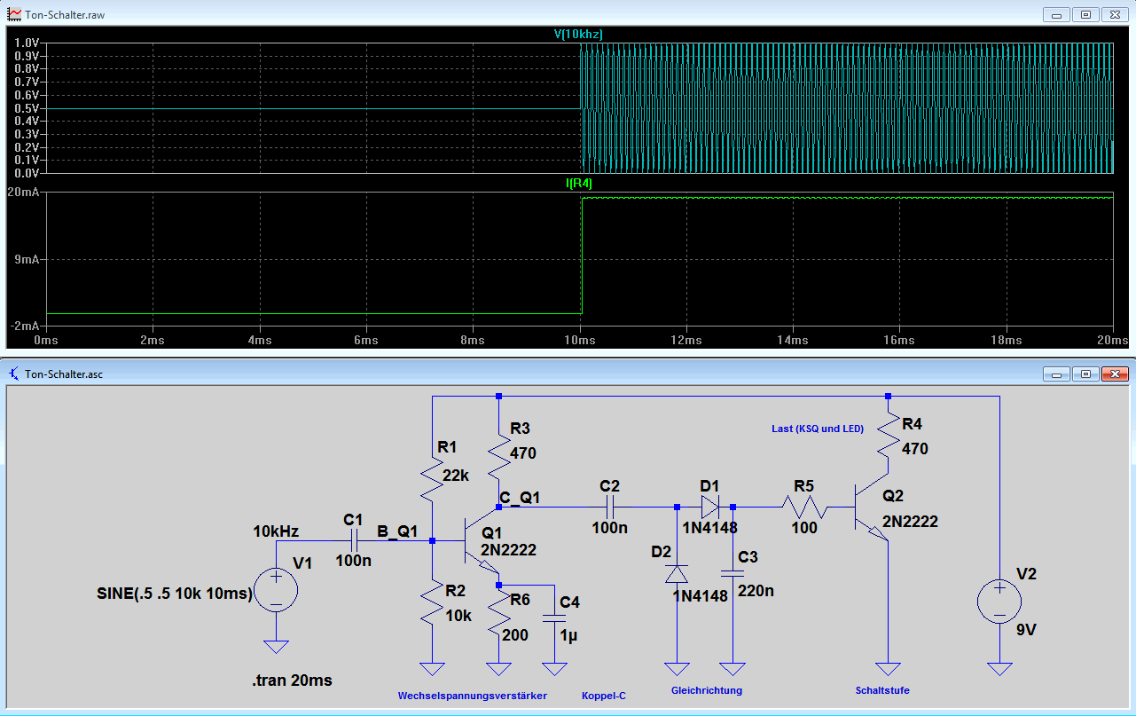

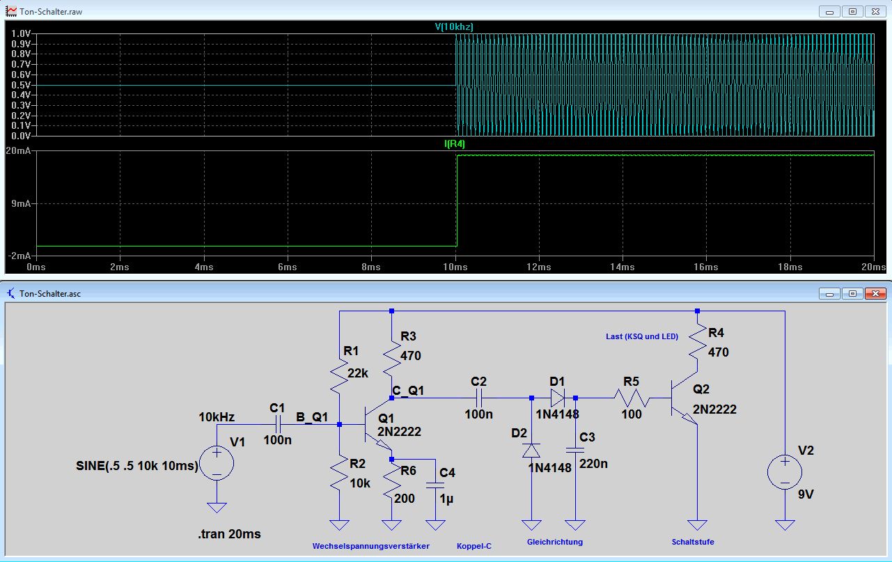

Gast #3579974
Gar nicht so schwer.
Ich hab alles mal noch ein wenig "auseinander gezogen" und Kommentare
(blau) rangeschrieben.
Über C1 koppelst du die 10kHz auf eine Transistorstufe. Am Kollektor
koppelt man die verstärkte Wechselspannung aus mit C2 und richtet sie
gleich (D1, D2), danach eine kleine Glättung (C3). Damit hast du schon
eine Gleichspannung, die über R5 zum Basisstrom für Q2 wird, um den
durchzusteuern. Und der schaltet dann deine LED/KSQ gegen GND.
Das ist alles.
