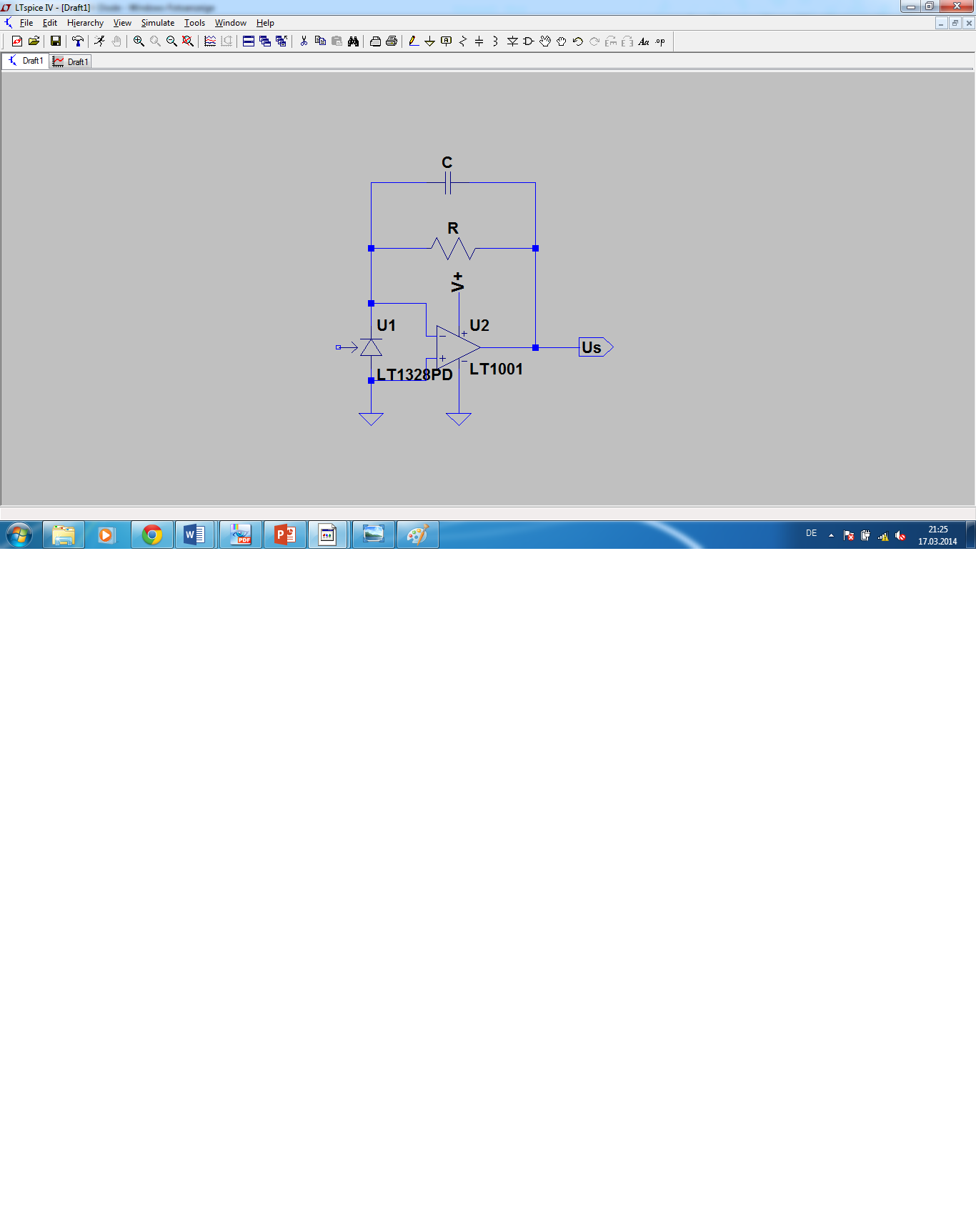

Ich möchte mittels UV-Diode Lichtimpulse detektieren und mit einer
IR-Diode IR-Strahlungen messen. Die beiden Signale sollen jeweils über
einen uC an den PC weitergegebn werden. Meine Fragen beziehen sich nur
auf den analgogen Teil dieser Messkette. Der Schaltplan ist im Anhang.
Der OPA dort steht nur stellvertretend für einen
Single-Supply-Verstärker.
Fragen:
1)
Gibt es grundlegende Unterschiede zwischen einer UV- und einer IR-Diode,
die man wissen sollte. Ist der Unterschied dabei wirklich nur die
gemessene Wellenlänge?
2)
Kann ich also den Schaltplan im Anhang sowohl für die UV-Diode als auch
die IR-Diode verwenden?
3)
Kann ich das Signal des Schaltplans direkt an den ADC-Eingang eines uC
anschließen? Sollte ich nicht noch einen Kondensator oder sowas
dazwischen schalten?
4)
Die beiden Dioden in dem Schaltplan liefern doch jeweils eine positive
Gleichspannung, weshalb ich auf einen Spannungsteiler vor dem uC, der
das Signal anhebt, verzichten kann?
Es sieht so aus als wüsste ich das alles schon. Allerdings bin ich mir
nicht sicher, weshalb ich euch um Bestätigung bzw.
Verbesserungsvorschläge bitte.
Ich kenne mich bzgl. Analogschaltungen nur wenig aus, deshalb wollte ich
hier noch Mal sichergehen und fragen.
FG
Gustav M.

Im Prinzip geht die Schaltung für jede Art Photodiode, egal ab IR,
Sichbar oder UV. Beim Betrieb im quasi Kurzschluss, ist der Unterschied
recht klein. Mit Vorspannung haben IR Empfänger oft deutlich mehr
Dunkelstrom als die UV Empfänger. Von der Tendenz her wird der UV
Empfänger eher ein kleineres Signal liefern - da muss man also ggf.
verschiedene Widerstandswerte nutzen.
Vom OP kann es direkt zum ADC gehen, wenn man mag ggf.noch ein
Widerstand dazwischen, um HF Störungen vom ADC in Richtung OP zu
reduzieren.
Gast #3579978
Wenn Du das gleiche Objektiv benutzt ist der Brennpunkt bei UV und IR
nicht ganz der gleiche. Störquellen könnte man evtl. optisch und durch
Tiefpass ausfiltern müssen.

Danke für die Bestätigung. Das war mir wirklich wichtig.
> reduzieren.
Danke für den Hinweis. Das wusste ich nicht.

Meinst du damit HF-Störungen, die auch Ulrich angesprochen hat. Welche
Art von Sörungen meinst du ansosten?
Ich kenne Tiefpassfilter von Mikrofonen. Da werden die doch zum
Einhalten des Abtasttheorems eingesetzt. Dort verstehe ich das auch. Da
kommen ja auch so hohe Frequenzen vor, die man nicht messen bzw.
digitalisieren will.
Ich verstehe nicht ganz welche Störungen bei eine Foto-diode auftreten
können, die ein Tiefpass verhindert.
Schon mal herzlichen Dank an euch beide.

Die reinen IR Dioden reagieren in der Regel auch auf sichtbares Licht.
Entsprechend wäre hier ggf. ein optischer Filter hilfreich, der
kurzwelligeres (und damit höherfrequentes) Licht unterdrückt.
Je nach Umgebung hat man ggf. auch Moduliertes Licht - da wäre dann ggf.
ein Tiefpass sinnvoll wenn einen das nicht interessiert. Die Funktion
kann auch schon der Kondensator in der Schaltung oben übernehmen.
Gast #3580428
z.B. diverse Sparlampen und elekromagnetische Bösartigkeiten, die Du
alle mit verstärken wirst, wenn unzureichend gefiltert und abgeschirmt
wird. Fang erst mal an und berichte uns von Deinen Erfolgen.
