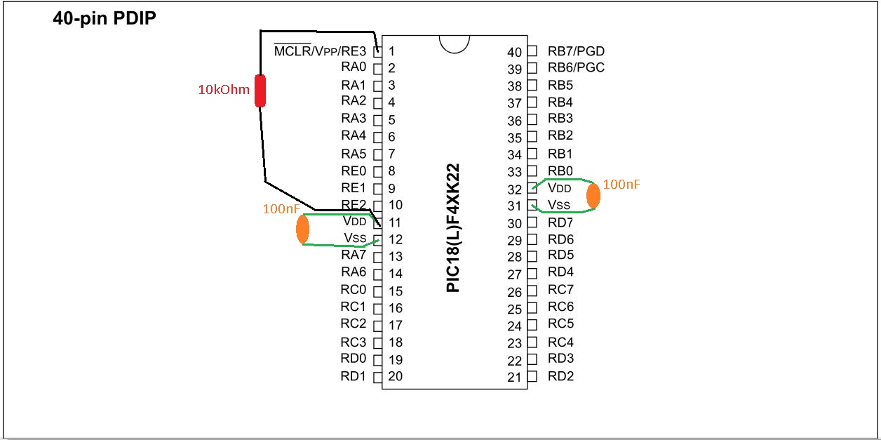

Grundschaltung für einen PIC18F46K22
Gast #3580252
Könnte mir jemand aus dem Steggreif eine Grundschaltung für o.g.
Controller skizzieren? Blatt Papier mit dem Handy abfotografieren reicht
echt aus? Wirklich nur das notwendigste.
Die Spannungsversorgungsschaltung mit dem Spannungsregler übernehme ich
aus dem Tutorial.
Wäre wirklich sehr hilfreich.

Pullup zwischen MCLR und Vdd, 100nF zwischen Vdd und Vss. Mehr ist
eigentlich nicht nötig, wenn man den PIC mit dem internen Oszillator
betreiben will. Wenn nicht, kommt ein Quarz zwischen RA6 und RA7. Von
beiden Pins je ein Kondensator, dessen Kapazität abhängig von Quarz ist,
nach Masse.

In etwa so?
Meine Frage noch, wo kommt dann die +5V ran und die Masse?

+5V: Vdd
GND: Vss
Die beiden Vdd und die beiden Vss müssen miteinander verbunden werden.
Ich habe ganz vergessen: Zum Anschluss der PICkit wird eine 6-pol
Stiftleiste verwendet:
Pin 1: MCLR/Vpp/RE3
Pin 2: Vdd
Pin 3: Vss
Pin 4: RB7/PGD
Pin 5: RB6/PGC
Pin 6: Nicht verbunden

Nicht umbedingt, z.B. mal durchmessen, oft = Kurzschluss.
Ich verwende immer nur 5 polige Stiftleiste, bringt ja nichts.
ausserdem Elko bzw. bei PIC32 Keramikkondensatoren.
MCLR Wiederstand brauchst du meistens nicht.
#3580747
Teile brauchst du ansich nicht. Empfehlen würde ich pro Vdd Pin ein
100nF Kondensator. Dann den internen Oszillator nehmen und den Reset
ausschalten (bekommste n IO für;) ).
Das mach ich in der Regel immer so. Außer bei USB, da reicht laut DB die
Genauigkeit des internen Oszillators nicht aus.
Zum proggen natürlich noch nen 5pol Header. Wäre aber auch ohne machbar,
solange DIP40 Gehäuse und externer Brenner.
