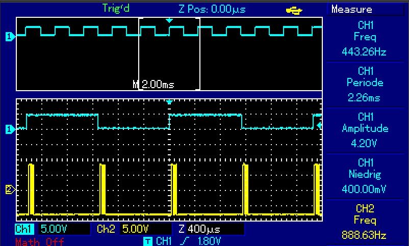

gerechnet).Also habe ich zunächst ein kleines Testprogramm aufgesetzt,
dass
die dann laufenden Berechnungen mit der normalen math.h in double Werten
durchläuft (siehe Anhang). Nach jedem Rechendurchlauf wird dann ein Pin
getoggelt um die Laufzeit mit dem Oszi zu prüfen.

Ernüchternd erreicht der ATTiny45 dabei recht konstant magere 150Hz
(Super Leistung, aber Lichtjahre von dem Weg was ich benötige) bei 8MHz
Systemtakt, also hochgerechnet auf den ATMega bei später 20 MHz etwa 375
Berechnungen pro Sekunde ohne RS232-Kommunikation und
Motorsignalaufbereitung.
Das an den AVR32 angepasste Programm erreicht bei derzeit 12MHz
Systemtakt
gut 700 bis 900 Hz, hier scheint die Rechendauer von den Funktionswerten
abzuhängen.

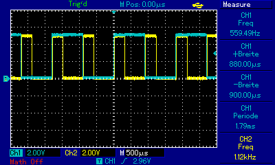

Ich habe deinen "Benchmark" spaßeshalber mal auf einem ST32F103C8 ( 72
Mhz ) laufen lassen, mit allen doubles und math-Aufrufen.
Innerhalb von 10 Sekunden wurden 73501 Berechnungen durchgeführt. Mit
einigen Optimierungen ist da wohl noch einiges mehr drin.

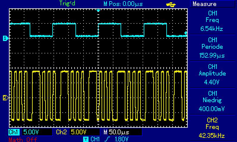

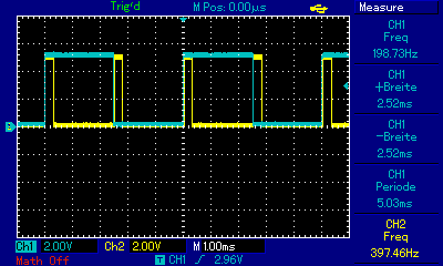

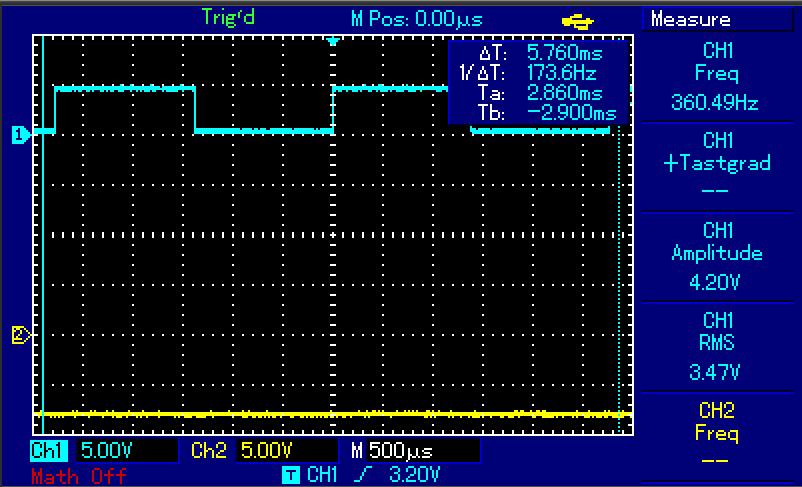

von Dominik V. (Firma: TBV) (d190979v)
so sieht das Ergebnis auf einem ATMega328P  bei 18,432 Mhz aus.
1) Das Original-Benchmark (DOUBLE) gibt 360Hz Ausgabefrequenz.
2) Das Benchmark (DOUBLE) ohne Sinusfunktion gibt 443 Hz
Ausgabefrequenz.
3) Die Nutzung der SQRT32_ROUND mit uint32_t ohne Sinus ergbit 6,5 kHz
Verbesserung von Fließkomma zu Ganzzahl damit fast Faktor 15, auf Kanal
2 zwei läuft schon das RS232-Signal bei 115200 BAUD mit.
Damit scheinen die oben angestrebten Ausgabefrequenzen durchaus
erreichbar, mal sehen welche Taktraten nach Bahninterpolation, EEPROM
lesen und Abfrage der Eingänge übrig bleiben, Auflösung jetzt allerdings
"nur" noch 1/100 mm.
Spannende Frage: wie schnell schafft das der PIC32?
Gruß Dominik

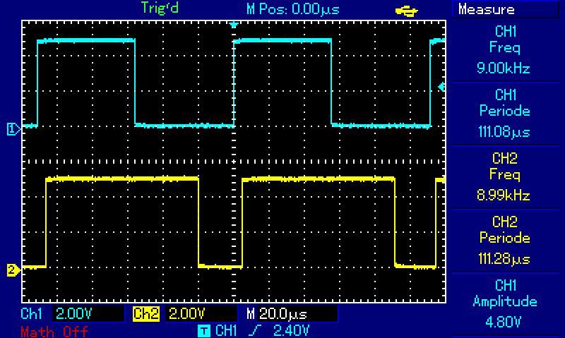

Das aktuelle OSZI-Bild im Anhang ist der Beweis.
Das Programm arbeitet derzeit (nur) im Linear-Modus, sprich
direkt Fahrt von P1 nach P2 und zurück. Zu jedem Punkt werden die drei
Z-
Achsenpositionen berechnet, Änderungen werden als Schrittinformation für
alle drei Achsen + 4. Drehachse in ein Byte codiert (Bits 1 bis 8 für je
Richtung und Takt). (Leider hat der Atmega keine 8 nutzbaren Portpins in
Folge um die spätere 4. Achse anzuschließen, daher wird das Byte ab Bit
geteilt).
Das Byte wird in einen 1024 Byte langen FIFO gespeichert (Füllzustand
des
FIFO´s geht u.A. in die Rampenberechnung ein, daher so groß).
Das erste BIT wird derzeit immer zu 1 verfälscht um ein 50/50 Signal
auf PB0 zu erzeugen, dieses ist im Anhang das obere Signal.
Die Ausgabefrequenz konnte bis auf 9kHz gesteigert werden, was eine
theoretische Verfahrgeschwindigkeit von 90mm/sec ermöglichen würde,
weit mehr als ich benötige (bei dieser Auflösung).
Das untere Signal zeigt die Verteilung der Prozessoraktivität bei dieser
hohen Taktrate: die HIGH-Bereiche sind die Berechnungen mit den
Wurzelfunktionen für die z-Achsen, die LOW-Bereiche werden für die
Linearinterpolation (Versatz der steigenden Flanken unten und oben) und
die
Kommunikation via RS232 (Sende-Polling) benutzt. (Mit dem
TX&Datenregister-
Interrupts war der Overhead viel zu groß). Der Controller gibt so
parallel
immer noch etwa 20 Positionsinformationen/s zu allen Achsen und der
Werkzeugposition im Klartext aus. Bei niedrigeren Taktraten entsprechend
wesentlich mehr.
Es bleibt zwar noch viel zu tun, aber der 2,50€ Prozessor reicht
tatsächlich aus, damit ist die Eröffnungsfrage mit Jein zu beantworten.
Gruß Dominik

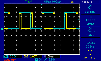

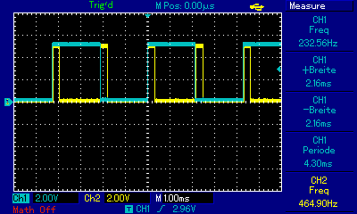

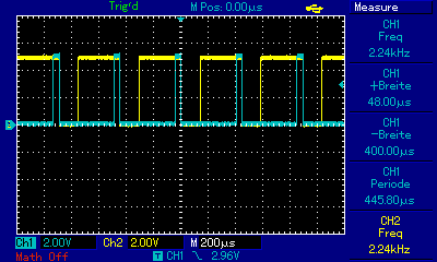

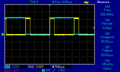

(Anmerkung zum Anhang: Die gelbe steigende Flanke zeigt das Ende der
Multiplikation- & Division, die blaue das Ende der Wurzelberechnungen.)

Ergänzend noch ein kleines Benchmark,
habe den Quelltext nochmal umgestellt, funktioniert jetzt copy und
paste, die Registervaraiblen sind auch testweise global, damit da
nicht´s wegoptimiert wird.
Da das PB1 Siganl (CH1) jetzt nach jedem Rechendurchlauf invertiert,
sind die
durchgeführten Rechenläufe pro sec = 2/ Hz. Zum besseren Vergleich
laufen
beide µC´s bei 8MHz. Der Hardware-Multiplier im ATMega ist also doch
deutlich zu spüren.
Getestet auf ATTiny45 mit 64 bit Ganzzahlen -> ~600 Berechnungen / sec
Getestet auf ATMega1284P mit 64 bit Ganzzahlen -> ~1100 Berechnungen /
sec
Um die Frage nach der Fließkomma-Performance zu klären habe ich´s
nochmal
mit der sqrt aus Math.h compiliert, ist dann aber für den Tiny viel zu
groß,
daher nur die Werte des Atmega, diese variieren wohl je nach
Quadratzahl. Er schaft bei ?32bit? Fliesskomma etwa 400 bis 560
Berechnungen.
Den Test mit dem PIC32 musste ich abbrechen, mein Pickit 3 läuft nicht
Würde mich freuen wenn jemand den Quelltext mal noch auf auf anderen
µC´s
laufen lassen könnte.
Gruß Dominik
