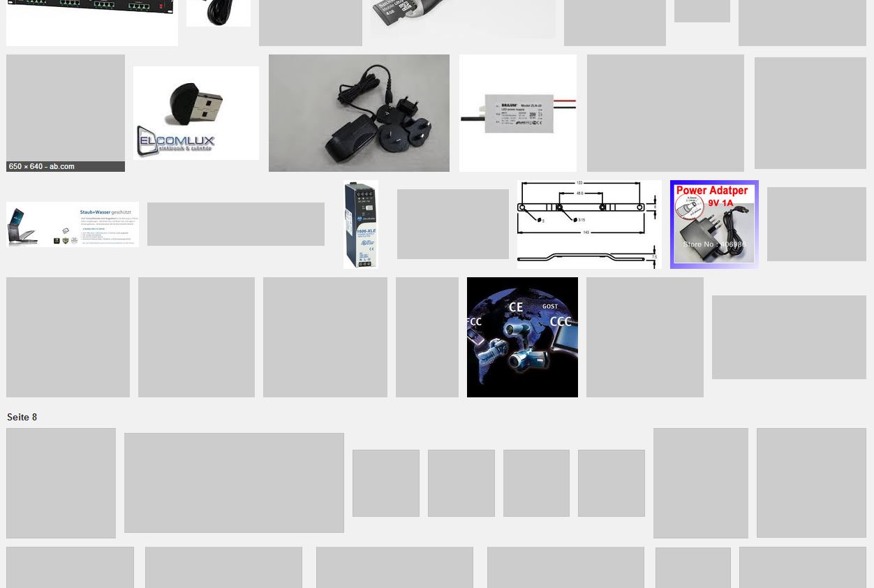

Wenn man Beispielsweise Google Bilder durchsucht, bekommt man die ersten
20 Bilder direkt dargestellt und die nächsten purzeln so nach und nach
rein (nach 1h hat man dann alle).
Google Maps ist das selbe - hier werden die Kacheln nicht komplett
dargestellt.
Witzigerweise gehen all diese Anfragen über https...
