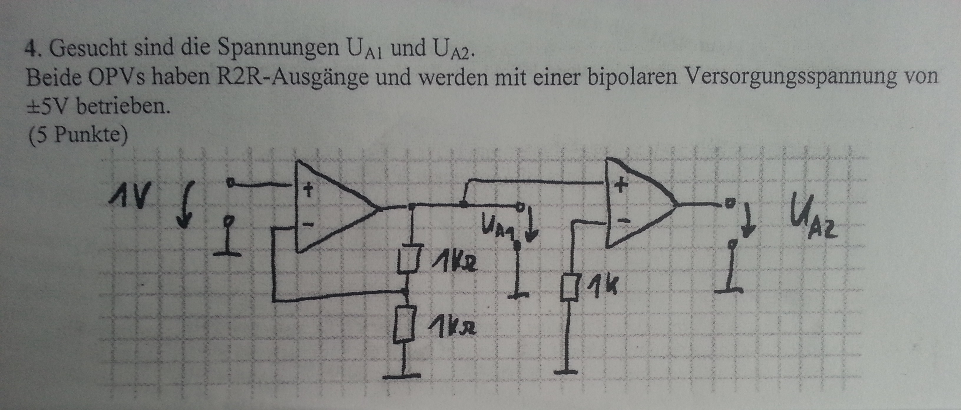

Hallo alle zusammen,
und zwar sind in der Schaltung die Ausagangsspannung Ua1 und Ua2
gesucht.
Für Ua1 habe ich schon 2V errechnet.
--> Ir1 = Ue/R1 = 10^-3 A
    Ua1 = Ir1 * (R1+R2) = 2V
Und für Ua2 wäre ich ähnlich vorgegangen und würde dann Ua2 =2V
erhalten, jedoch ist dies nicht richtig.
Könnte mir jmd. sagen wie ich dieses kleine Problem löse?
Vielen Dank im voraus.
Frag dich warum es dein Prof für wichtig hielt dabei zu schreiben das
die OPs R2R sind. :-)
