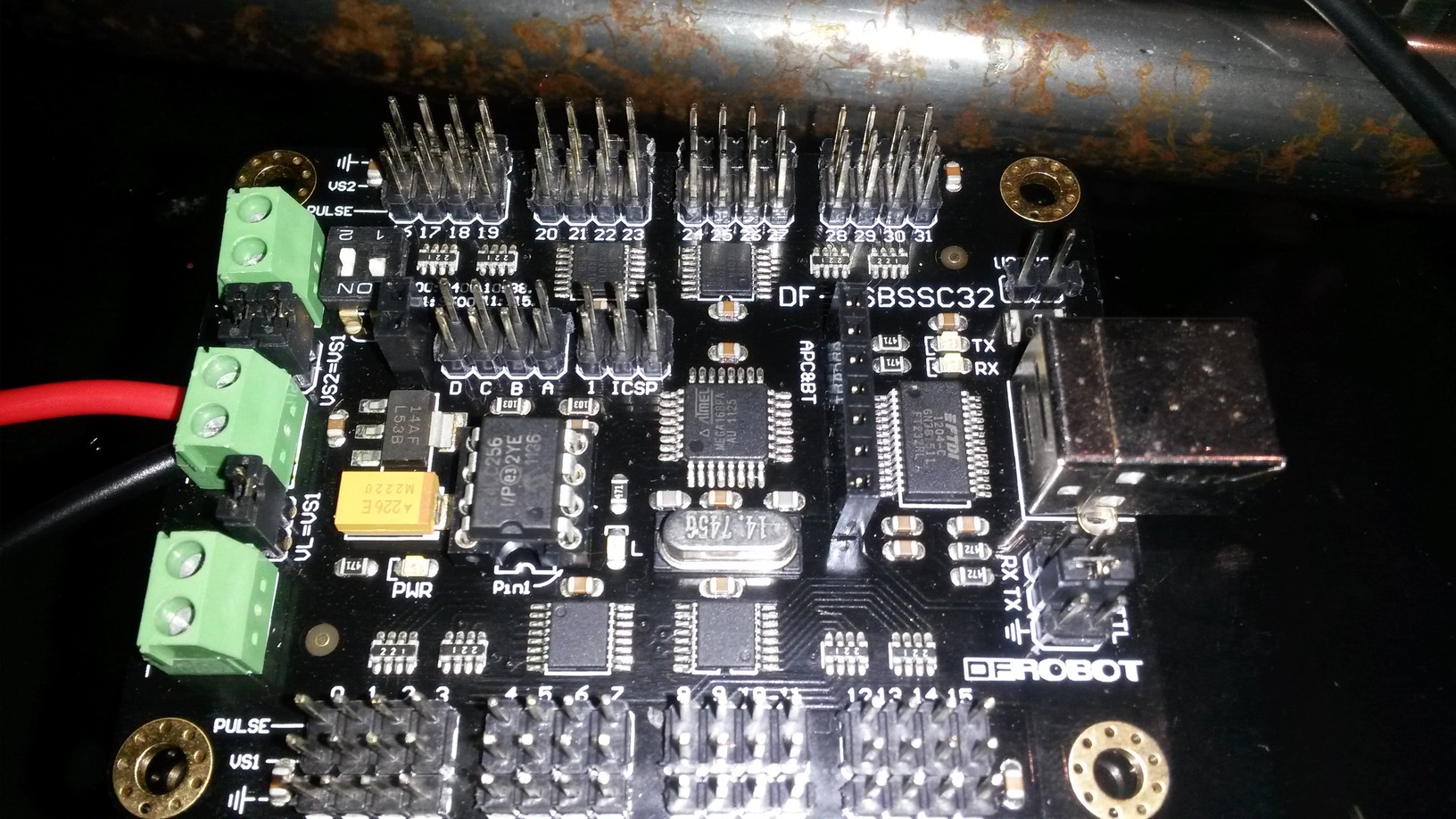

Hallo Leute ich hab ein dickes Problem.Gerade frisch mein neues
DF-USBSSC32 bekommen und angeschlossen.Wollte nur mal schnell die
Spannung an den Servopins messen,abgerutscht und puff Raus war die
Magie:((((.Nun meine Hoffnung die Steuerung ist intakt alles reagiert
noch.Nur die Spannungsversorgung der Servopins is tot. Hat jemand nun
eine Idee welches Bauteil abgeraucht ist? Augenscheinlich kam der Rauch
von dem gelben Teil in der Nähe der Versorgungsanschlüsse.Es hat die
Bezeichnung 226E M2220.Hab dazu nix gefunden und weiß nicht was das
überhaupt ist :(.Brauche dringend Hilfe.
#3581772
Wenn Dein Bauteil in etwa so aussieht wie das gelbe Bauteil in diesem
Schema:
http://img03.taobaocdn.com/imgextra/i3/13560478/T2lzddXhatBtNXXXXX_!!13560478.jpg
dann könnte es sich um einen Kondensator (z.B. Tantal)handeln.
Kannst Du mal ein angemessenes Foto hineinstellen, denn nach diesem
Schema scheint daneben ein Regler o.ä. zu sein, wo es ebenfalls sein
könnte, dass dieser im Himmel ist.
EDIT: Ich habe hier noch ein Foto des Boards (mit dem wohl genannten
Kondensator) gefunden:
http://www.blogyourearth.com/wp-content/uploads/2011/06/SSC-32-Servo-Board.jpg

#3581811
Ich habe einen alten Schaltplan gefúnden (noch mit RS232 anstelle von
USB)
http://www.lynxmotion.com/images/data/ssc32sch.pdf
Klingel mal die Leitungen (gerade die + Schiene) durch. Je nach
Versorgung könnten "NUR" die Jumper keine Verbindung mehr herstellen, so
dass die Versorgung an den Servopins nicht mehr vorhanden ist (wie Du
bereits erwähntest läuft alles, nur die Servo-Spannung ist nicht mehr
vorhanden. Im gleichen Schritt würde Ich testweise die Sicherung an der
USB-Buchse auf Durchgang testen, falls diese nicht als Schutz bei einer
Versorgung via USB dient.

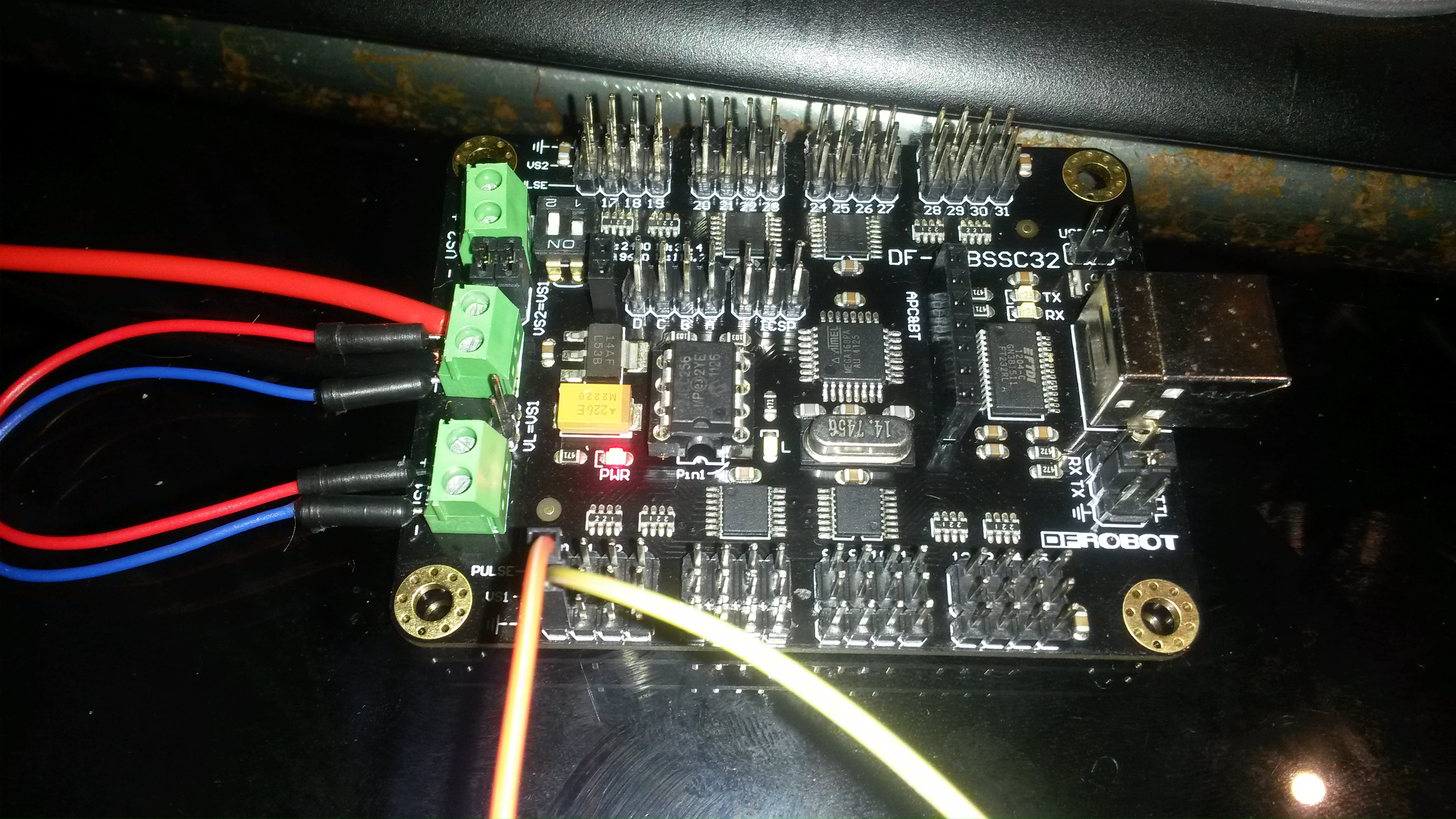

#3581842
Janb14 schrieb:
> PS:Die Verbindung zwischen Vl und VS1 ist auch irgendiw nichtmehr
> gewährleistet messung an + und - an der untersten Buchse = 0
Kannst Du denn mittels Krokokabel oder zur Not einen Schraubendreher
einen provisorischen Jumper für die Versorgung herstellen?
Mit dem Durchklingeln der + Schiene meinte Ich folgendes:
Ein Pin vom Multimeter an den + Pol der Anschlussklemme und mit dem
anderen Ende, den Durchgang vom mittleren Pin der Servoreihen prüfen.
Ist kein Durchgang gegeben, so prüfe den Durchgang der Jumper auf der
Schraubklemmenseite.
Gast #3581869
Ok erstmal nen dickes DANKESCHÖN immerhin funzt es jetzt wieder,wenn
auch provisorisch :D. Die letzte Frage die sich mir noch stellt ist :Was
ist jetzt genau abgeraucht? Es muss doch so wie es aussieht eine
Leiterbahn und kein Bauteil gewesen sein oder ?
Gast #3581899
Ok hab ich keine Verbindung ohne meinen gebastelten Jumper weder
mittlerer Servopin noch irgendendein Jumperpin aber Durchgang zum
Spannungswandler (ist ja logisch sonst würd ja garnichts gehen ).
