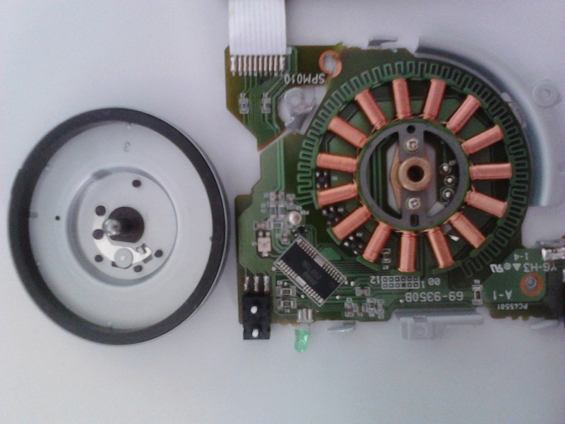

Hallo Leute,
kann mir wer sagen welcher motor typ das ist und wozu die Mäanderförmige
Leitung gut ist? (Motor ist aus nem Floppy Laufwerk)
Auf google finde ich Leider wiedersprüchliche Aussagen:
* Spindle Motor  bzw. Brushless DC
oder
* Schrittmotor
Danke
Der Motor , der die Floppy dreht ist ein Brushless DC.
Du wirst auf dem Board auch die Hall-Sensor für die kommutation sehen.
Der Motor , der den Lesekopf bewegt wird ein Schrittmotor mit einem
Korkenziehergewinde sein.
Gruss klaus
Icke ®. schrieb im Beitrag #3581828:
> Das ist ein
> schueler schrieb:
>> Brushless DC
>> wozu die Mäanderförmige Leitung gut ist?
> Das ist die Ankerwicklung des Motors. Und in der Glocke befindet sich
> als Gegenstück ein ringförmiger Permamentmagnet.
Wenn das die Ankerwicklung ist, was machen dann die 15 rundum
angeordneten Spulen?
Klaus De lisson schrieb:
> die bewegen den Permanentmagneten im Rotor weil diese geschickt
> angesteuert werden.
> Siehe auch -> Linearmotor und Transrapid
> gruss
Eben, so ist es. Die Frage war eher rhetorisch gemeint.
Der Motor besteht aus den Statorwicklungen 5 x 3 Wicklungen (=15), die
das Drehfeld dieses BLDC bilden, und der Ringmagnet in der Glocke, der
durch das Drehfeld bewegt wird.
Aber die Frage des TO war ursprünglich: Was macht die mäanderförmige
Leiterbahn außerhalb der Spulen?
Eine Vermutung wäre, daß dies der Shunt für die Messung des Motorstromes
ist. Andere Vorschläge?
