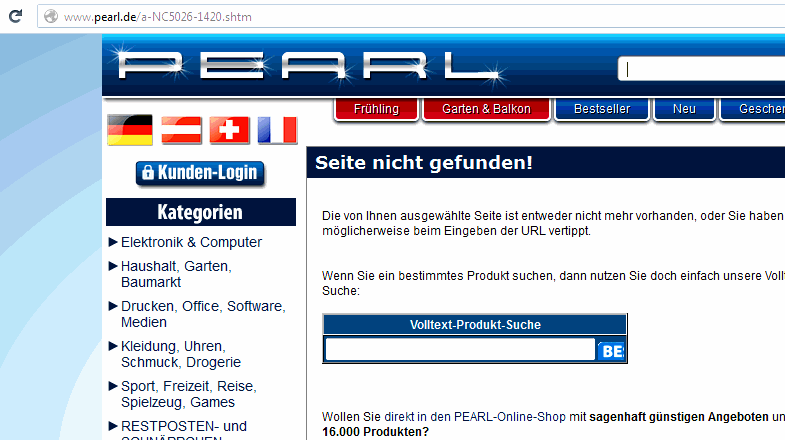

Harald Wilhelms schrieb: > dirk h. schrieb: > >> mit einen Schrittmotor und ne kurbel ein mobiles Handyladegerät basteln? > > Das würde ich mir eher fertig kaufen. > http://www.pearl.de/a-NC5026-1420.shtm Seite nicht gefunden (siehe Bild) Ist doch langweilig, kaufen kann doch jeder :-) ich schrieb: > Seite nicht gefunden (siehe Bild) Mit dem vollständigen Link aus meinem Beitrag klappts bei mir problemlos. Ansonsten Suche mit "Kurbel". > Ist doch langweilig, kaufen kann doch jeder :-) Ein Getriebe zu bauen ist nicht jedermanns Sache. Vor allen wenn man keine mechanische Werkstatt zur Verfügung hat. Gruss Harald
