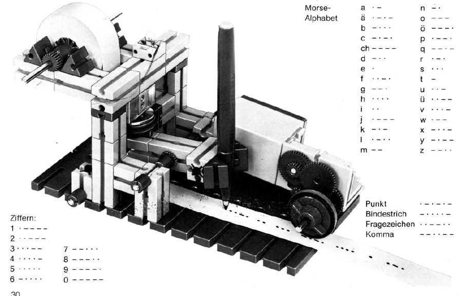

@ Jörg Falls es an dieser Schule Fischertechnik gibt, könnte man das Modell auch selber bauen, bzw. die Schüler bauen lassen. Gerade für den Telegraphen gibt es sogar eine Bauanleitung. Kann ich mal 'raussuchen falls es Dich interessiert.
Bitflüsterer schrieb: > Falls es an dieser Schule Fischertechnik gibt, könnte man das Modell > auch selber bauen, bzw. die Schüler bauen lassen. Gerade für den > Telegraphen gibt es sogar eine Bauanleitung. In meinem Buch "Elektrotechnik für Jungen" aus dem Jahre 1912 gibts auch ne Bauanleitung für nen Morseschreiber. :-)

Harald Wilhelms schrieb: > In meinem Buch "Elektrotechnik für Jungen" aus dem Jahre 1912 gibts > auch ne Bauanleitung für nen Morseschreiber. :-) Fischertechnik hätte den Vorteil, dass man die Teile nicht erst anfertigen müsste, meine ich. Anbei ein Bild davon. Die komplette Anleitung ist unter: http://ft-datenbank.de/web_document.php?id=2a2beb82-aedc-4150-afca-d102e586dd2d zu finden. Ab Seite 29 geht's los.
Das Problem des Papierstreifens kann man dadurch lösen, dass man eine Fax-oder Kassenrolle durch die Kreissäge schiebt und dabei "Scheiben" der gewünschten Streifenbreite abschneidet. Das funktioniert prima (schon einige Male selbst probiert), allerdings ist ein scharfes Sägeblatt mit Hartmetall-Zähnen Voraussetzung. DAs Resultat ist wesentlich stabiler, als die selbstzerfallenden Silvester-Papierschlangen Gruss Micha
Bitflüsterer schrieb: > Fischertechnik hätte den Vorteil, dass man die Teile nicht erst > anfertigen müsste, meine ich. Ja, das sieht nicht schlecht aus. Müsste ich recherchieren, ob dort sowas vorhanden ist. Übern Weg gelaufen ist es mir bislang noch nicht. Sinus Tangentus schrieb: > DAs Resultat ist wesentlich stabiler, als die selbstzerfallenden > Silvester-Papierschlangen Die gibt's in recht unterschiedlicher Qualität, habe da durchaus auch schon festere (und relativ breite, 14 mm) gesehen. Ggf. müsste man die Rückseite benutzen, weil die Vorderseite bedruckt ist. Die Idee mit der Kassenrolle wäre auch OK. Kann man die eigentlich auch mit 'ner Flex trennen? Sowas hätte ich da.

Jörg Wunsch schrieb: > Ja, das sieht nicht schlecht aus. Müsste ich recherchieren, ob dort > sowas vorhanden ist. Übern Weg gelaufen ist es mir bislang noch nicht. Falls Du in der Schule nicht fündig wirst und nach Alternativen suchst, sehe ich zwei: 1. Du könntest mal im der ftcommunity (Suchwort) fragen, ob Dir einer so ein Modell baut und leiht. Das bauen dauert vielleicht 'ne halbe Stunde. Ich denke, das würde schon gehen; wahrscheinlich sind die sogar erfreut ein bisschen Werbung für ft machen zu können. 2. Man kann die notwendigen Teile gebraucht kaufen. Ich schätze so etwa für 30-40 Euro. Vermutlich ein bisschen weniger. Da Du sowieso Amateurfunker bist und wenn Du ab und zu mal ein paar Kindern sowas zeigen willst, lohnt sich das schon, denke ich. Und in der Zwischenzeit ein Blickfang im OV. Warenkorb könnte ich Dir zusammenstellen. (Ich kenne zwar einen Gebraucht-Händler aber ich verdiene da nichts daran). Das Ding läuft mit ner 4,5V Batterie wohl ein, zwei Stunden. Den Motor müsste man evtl. in einen neueren Typen von ft ändern, weil der gezeigte nur noch schwer erhältlich ist. Man könnte eigentlich auch 'ne Morsetaste in ft bauen. Aber Du hast ja wohl welche im Schränkchen.

@Bitflüsterer: Vielen Dank für den Link zur ft-Anleitung. Ich habe mir das mal gesichert. Das könnte was für meinen Ältesten sein. Mit freundlichen Grüßen Thorsten Ostermann

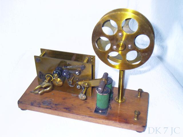

Das ist auch recht einfach, hier fehlt nur noch der automatische Papiertransport. http://peterrachow.scienceontheweb.net/morseschreiber.htm
Hier mal das Ergebnis, wie ich es wohl am Mittwoch benutzen werde. Chris hatte natürlich Recht, die Stahlwelle des Kapstan bietet recht wenig Reibung. Das ging zwar, aber das Einstellen des Anschlags vom Stift war dann fummelig. Wenn er zu kräftig war, hat er das Band angehalten. Abhilfe brachte ein Stück Schrumpfschlauch über dem Kapstan. ;-)
