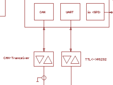

Ein bereits vollständig entwickelter Controller zur Steuerung eines
bestimmten Gerätes besitzt zur Kommunikation mit diesem Gerät CAN und
RS232.
Viele Kunden hätten anstatt CAN aber gerne RS485 zu
Kommunikationszwecken. Ich soll also herausfinden, ob auf einfache und
günstige Weise(n) statt des CAN Busses, der RS485 Bus umgesetzt werden
kann.
Der Mikrocontroller ist ein MB91FV362GA (208PIN).
Am einfachsten wäre natürlich wenn ich den CAN Transceiver mit dem RS485
Transceiver tauschen könnte (selber Footprint).
Aber ist das überhaupt möglich "CAN"-TXD und "CAN"-RXD mit dem RS485
Transceiver zu verbinden, indem man dann vielleicht softwareseitig die
Signale anpasst ?
Oder ist es zwingend notwendig RS485 mit der UART zu verbinden ?

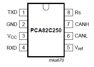

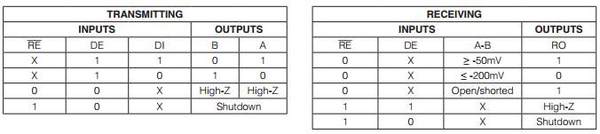

OP #3582390
Ich hab mal die Pin Configs vom aktuellen CAN Transceiver und dem neuen
RS485 Transceiver angehängt.
Das heißt also ich kann den CAN Transceiver runter nehmen und an dessen
Platz den RS485 Transceiver auflöten und muss nur PIN8 zum Beispiel
durch Beinchen hochklappen, mit VCC verbinden ?
Receiver und Driver Enable wären dann standardmäßig an. Laut der
Funktionstabelle sollte das aber keine Probleme geben wenn ich das
richtig sehe.
Und schon läuft das ganze ?
Gast #3582396
Ich glaub du kapierst immer noch nicht, dass CAN und UART (RS232/RS485)
zwei ganz verschiedene Sachen sind. Da ist nicht einfach nur ein
Treiber IC  zu tauschen. Die beiden Buse sind total unterschiedlich.

OP #3582416
Antworter schrieb:
> Rate mal was der empfängt wenn der Drive enable immer an ist.
ja ich tippe mal nichts bzw. irgendwas...
Ich dachte die "X" wären don't care, macht aber nach kurzem Überdenken
wenig Sinn ;)
Ok, danke erstmal...
Damit kann ich dann wenigstens von der 1:1 ersetzen Variante Abstand
nehmen.
Also einfachste Variante ist immer noch Platz auf Platine finden und
RS485 Transceiver mit UART verbinden, richtig ?
Dass die Protokolle unterschiedlich sind, war mir ja bewusst. Deswegen
hatte ich selber und "ich" ja auch gesagt, softwäremäßig anpassen.

Gast #3582484
Der CAN-Transceiver macht nur Layer 1, also rein die Umsetzung auf die
physikalische Schnittstelle.
Der Unterschied ist im Controller, die CAN-Unit im Controller kümmert
sich um die komplette Abwicklung, die wird mit Daten gefüttert und dann
schmeisst die den CAN-Frame auf den Bus. Kollisions-Erkennung, CRC,
alles inklusive.
UART ist dagegen komplett stumpf, der Frame besteht ja nur aus einem
Byte plus ein paar Bits, das ist normalerweise ja auch nur eine
Punkt-zu-Punkt Verbindung. Gerade mal Parity nimmt einem die UART ab.

OP #3582528
Ok, erstmal danke conny und rudolph.
Wenn ich das richtig verstehe, bedeutet das, dass es theoretisch erstmal
möglich ist, die beiden Transciever 1:1 zu tauschen, da sie beide layer
1 machen, korrekt ?
Dann muss um RS485 zum laufen zu kriegen, also nur das Protokoll, dass
von der CAN-Unit im µC "erstellt" wird, softwaremäßig angepasst oder
bzw. neu geschrieben werden.
Bitte korrigieren wenn ich Blödsinn rede !
Was wäre eurer Meinung denn die einfachste Lösung RS485 zu
implementieren ??
Es muss nicht gezwungenermaßen der CAN Transceiver 1:1 getauscht werden.
Nein, eben nicht, die CAN-Unit im Controller kümmert sich um das
Protokoll, das kannst Du in Software nicht so ändern, dass da kein CAN
mehr rauskommt.
Wenn der Kunde sich wünscht, die Daten auf der anderen Seite per RS485
zu empfangen wird er sicher von einer UART-Lösung ausgehen.
Und er wird ganz sicher nicht CAN-Frames über den UART per Software
bedienen wollen.
Du musst den RS485 Transceiver an einen UART des µC klemmen UND die
Software ändern.
#3582725
Rudolph schrieb:
> mehr rauskommt.
> bedienen wollen.
> Software ändern.
Und im Ergebnis könnte die Hardware einfach beides, weil CAN und RS485
dann zwei getrennte Ports sind.
Und bei CAN wäre das Protokoll klar, bei RS485 müsste man eines
definieren oder evtl. einen Industriestandard für die entsprechende
Anwendung benutzen.
Heisst also unter dem Strich: Die Schaltung müsste es in zwei Varianten
geben oder sie muss beides können.
Aber nur Tranceiver wechseln macht dann wohl keinen Sinn.
