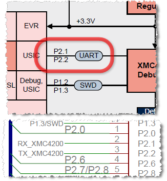

wie kann man beim Infineon XMC 2Go den UART (s. Bild) nutzen? P2.2
kann gemäß Datenblatt doch nur Ch0.DX3, Ch0.DX4 oder Ch1.DX5 sein. Aber
für den UART („Asynchronous Serial Channel”) benötigt man lt. Datenblatt
doch DX0!
Ich hoffe, die Frage ist nicht all zu dämlich.
VG Torsten

Ach menno! Der Monolog geht weiter:
> … can be selected among the input lines DXnA to DXnG …
Das hilft nicht, damit kann man ja nur zwischen DX0A…DX0G umschalten.
DX3 oder DX4 gehen nicht, wie beschrieben in Kapitel 14.3.3 Operating
the ASC - Pin connections:
> Establish a connection of input stage DX0 with the selected receive
> data input pin (signal DIN0) … and configure a transmit data output
> pin (signal DOUT0).
Ich bin gespannt!

der Input USIC0_CH0.DX3A des P2.2 kann "intern" mit USIC0_CH0.DX0G
verbunden werden. Näheres dazu siehe Reference Manual Seite 501
(Interconnects).
Ich habe das auch erst verstanden, als ich mir den Beispiel-Code vom
XMC2Go angesehen haben.
mfg

Mal schauen ob ich's verstanden habe:
… und DX0G ist intern fest verdrahtet mit CH0.DX3INS. Und CH0.DX3INS
leitet das Signal aus DX3 weiter. Wenn man bei DX3 also CH0.DX3A (=P2.2)
auswählt, dann hat man das Signal von P2.2 an DX0.
Cool. Danke!
Hallo Torsten!
genau so geht das! ;)
