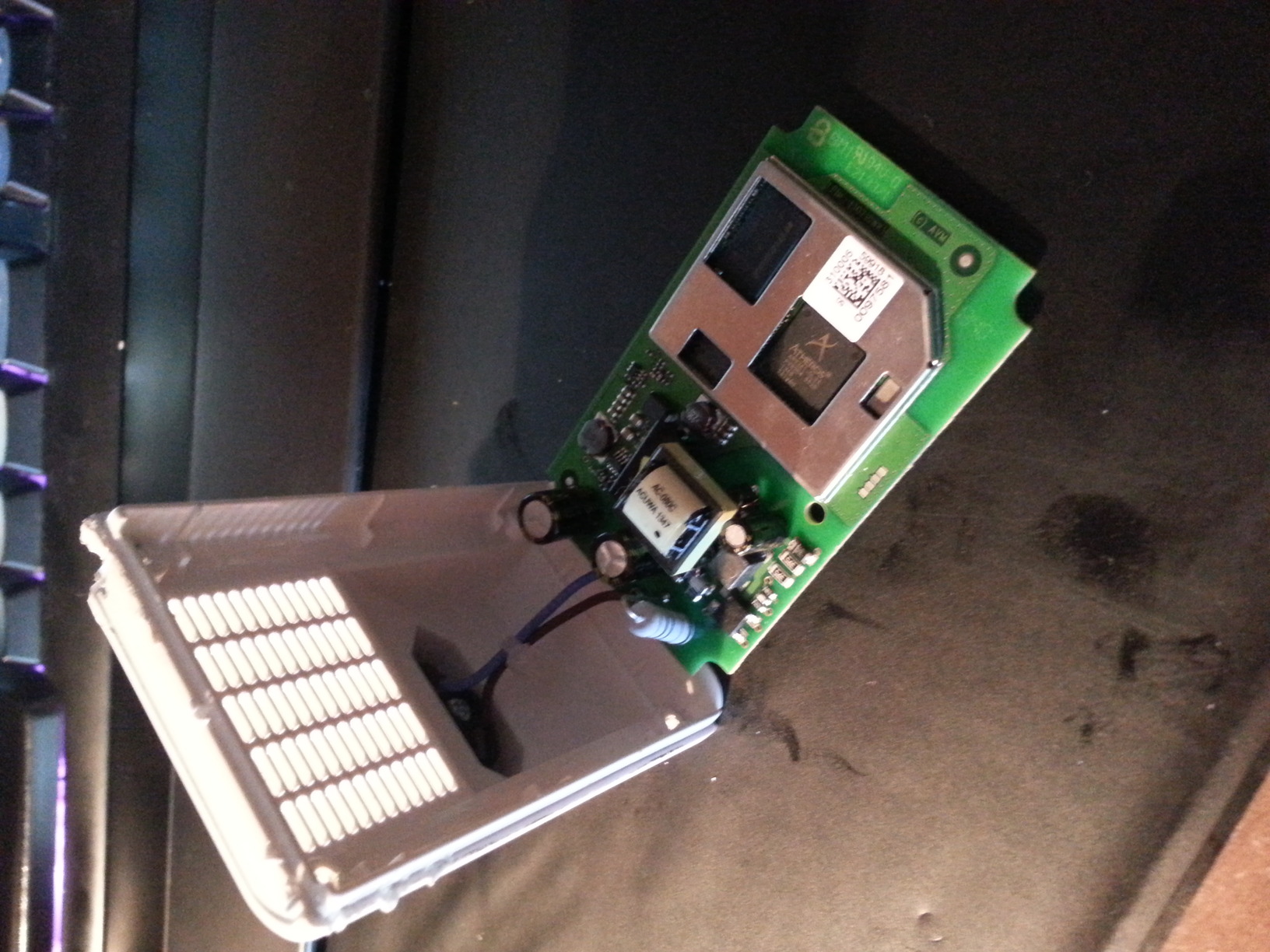

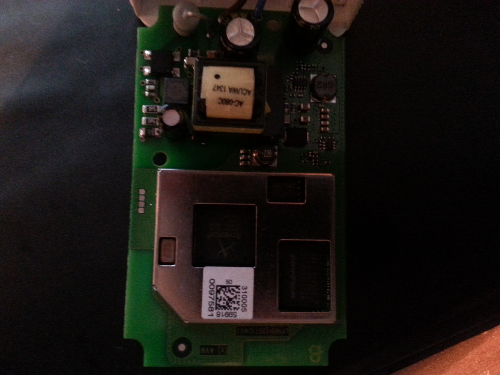

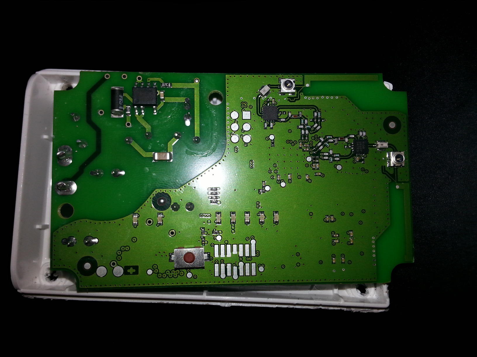

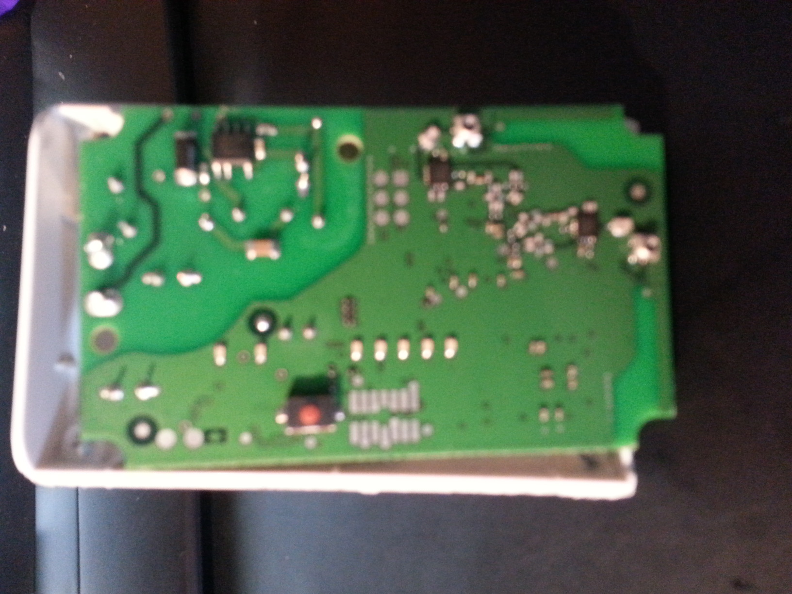

Hallo, ich habe nicht allzu viel Ahnung von Elektronik. Dennoch möchte ich einen W-LAN-Repeater umbauen... Er soll mit einem Akku betrieben werden. Das Problem ist nur, dass ich überhaupt keine Ahnung habe, wo auf der in den Bildern angehängten Platine der Transformator für den Strom ist. Ich habe schon Vieles ausprobiert und hatte auch erst gedacht, dass das Bauteil mit der Spule der Transformator ist, aber das scheint er leider nicht zu sein.

Ist der Trafo eventuell am Stromanschluss, ähnlich wie beim Laptop?
Das wäre ja zu schön gewesen, wenn es so wäre... Die Platine geht von den beiden Kabeln aus direkt an den 230 Volt Strom.

Dann verfolg doch mal die Leiterbahn von den beiden Adern und schau wo sie dich hinführen, oder mess doch einfach vorsichtig

hallo, na, das schaltnetzteil ist doch da mit dem "grossen gelben dinges" (hochfrequenz uebertrager), ich sehe unten mitte noch den brueckengleichrichter (schwarz, etwa 5 mm quadratisch?) fuer die gleichspannung und hinter dem uebertrager ist wohl die ausgangs- spannungs glaettung. den "grossen schweren eisen trafo" gibts nur bei konventionellen netzteilen, nicht jedoch bei schaltnetzteilen. gruss, -- randy

ach ja - bildformate - es muessen keine 2MB mit dem mobile gemachte bilder sein. vorallem weil das 2. angehaenge sehr unscharf und daher unbrauchbar ist. -- randy

Die Spule ist schon der Trafo. Das ganze ist ein Schaltnetzteil. Im Prinzip würde es reichen, die beiden Leitungen zum Netz abzutrennen, auf der Sekundärseite des Trafos die Gleichrichterdiode suchen und auslöten, und dann den Akku auf der Kathodenseite und Masse anlöten. Könnte aber auch sein, daß das Netzteil mehrere Spannungen hatte, was dann?

Ich glaube, dass ich an einer geradzu merkwürdigen Stelle den Punkt gefunden habe, an welchem ich direkt anlöten kann - er liefert konstant 12 Volt. Kann es sein, dass die Firma, die die Platinen herstellt, diese an diesem Punkt testet?
Florian Specht schrieb: > Kann es sein, dass die Firma, die die Platinen herstellt, diese > an diesem Punkt testet? Kann gut sein. Wahrscheinlich wird dort 12V eingespeist um den WLAN-Teil zu testen und/oder die Firmware aufzuspielen. Wenn du Hersteller und Typ nennst, kann der nächste mit demselben Problem auf die Lösung hier zurückgreifen.

Also es ist ein Fritz WLAN Reapeater 310 Es funkioniert!!!! :-) Danke für eure Hilfe!!
