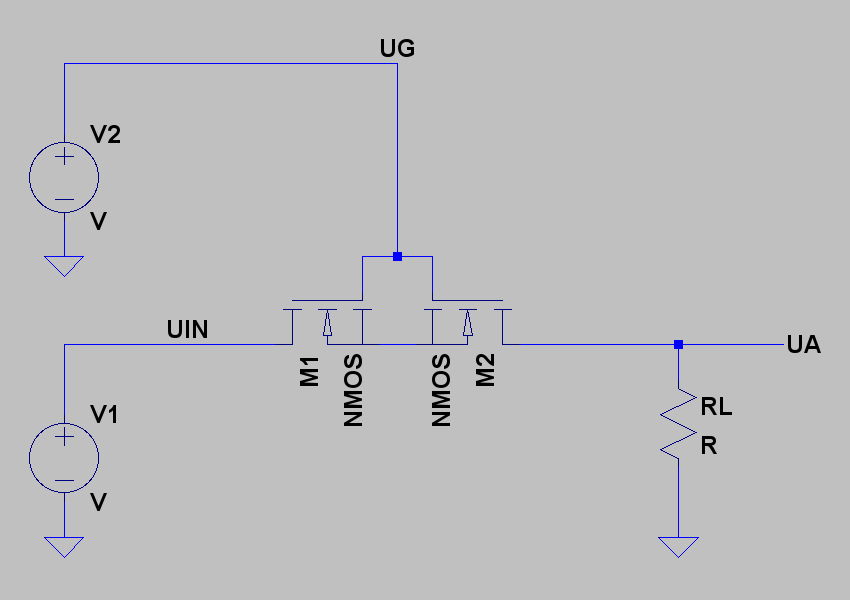

Hallo. Ich würde gerne wissen, wie und warum ein Transmission-Gate (Anhang) funktioniert, das nur aus N-Kanal Transistoren aufgebaut ist, funktioniert. Dabei werden die Sources miteinander verbunden und die Drains dienen als Aus- bzw Eingang. Legt man an den Gates eine Spannung an, die um die Gate-Source-Schwellspannung größer als das Eingangssignal ist, so wird das Eingangssignal durchgeschaltet und kann über einem Lastwiderstand abgegriffen werden. Das Transmission-Gate wird dabei sehr niederohmig (einige mOhm). Das Eingangssignal kann positiv oder negativ sein, das Transmissiongate funktioniert bidirektional. Ich verwende als Transistor den IRF5852 Aber warum funktioniert es?? Müsste man nicht, da immer ein Transistor "andersrum" betrieben wird, die Spannung der Source-Drain-Diode (in vielen Mosfets vorhanden) sehen? Damit ein FET durchschaltet, wird eine gewisse Gate-Source-Spannung benötigt. wenn beide Transistoren Gesperrt sind, welche Spannung liegt dann an den Sources an auf die sich die Gate-Spannung beziehen kann? Ich habe nach diese Transmission-Gate schon die finger wund gegoogelt.. aber ich bekomme nur Erklärungen für das TG mit N-kanal und P-Kanal Mosfets...

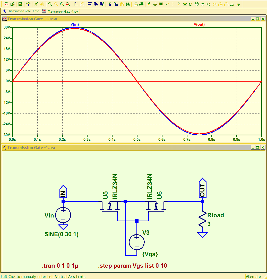

Hänge den - Pol von V2 an Source von M1/M2, dann wird ein Schuh draus... Ist dann Vgs >> Vgsth so leiten beide (bei einem Leitenden MOSFET kann der Strom auch "rückwärts" durch den Kanal Fliessen) Ist Vgs <= 0 so sind beide MOSFETs gesperrt und egal welche Eingangsspannung anliegt, eine der beiden in Serie geschalteten Body Dioden sperrt.
Na, ja, so ein richtiges Transmission Gate ist es nicht, wenn deine Gate-Spannung nicht deutlich gr"osser (>Vgsth) ist, als die zu schaltenden Potentiale...
#3583690
Marc P. schrieb: > Na, ja, so ein richtiges Transmission Gate ist es nicht, wenn deine > Gate-Spannung nicht deutlich gr"osser (>Vgsth) ist, als die zu > schaltenden Potentiale... Ich nehme an, das bezieht sich auf mirco's Variante.

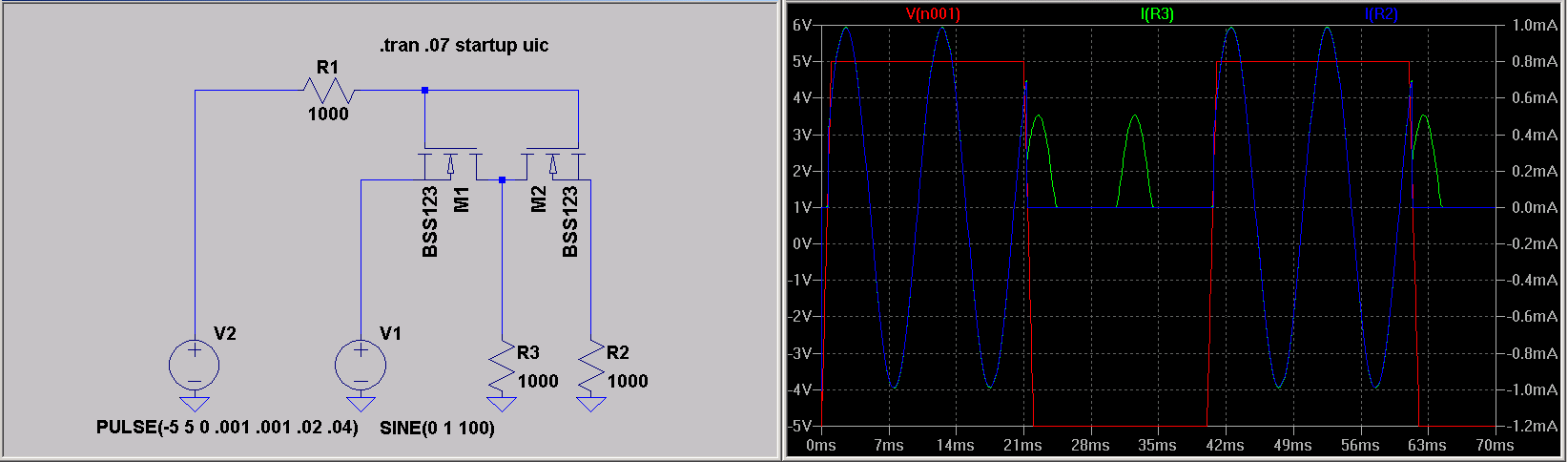

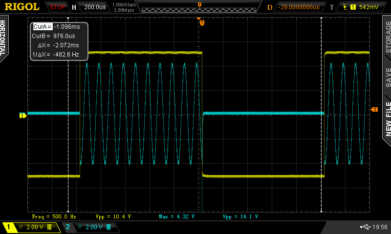

Ein Bild sagt mehr als 100 Worte ;) R3 ist nur eingefügt zur Demonstration der Zusammenhänge.
K.M. schrieb: > Ich nehme an, das bezieht sich auf mirco's Variante. Ja. Helge, leg doch mal 5V Sinus an. 1V is langweilig ;-)
Mnö. ;) Das ganze funktioniert nur so lange, wie ich mit der Schaltspannung weit genug vom Nutzsignal entfernt bin. Bei 5V Signal also z.B. +/-10V Schaltspannung.
hm so langsam komm ich dahinter.. Wenn ich meine Schaltung aufbaue und z.B. den IRF5852 nehme (Vgs(th)= 0.6V - 1.25V), dann kann ich, wenn ich an die Gates 5V anlege, 4V problemlos durchschalten. für negative Spannungen gibts keine Grenze (außer die bauteilbedingten Grenzen). allerdings brauche ich dann zum Sperren mindestens die maximale negative Nutzsignalspannung + Vgs(th). also bei -5V Nutzsignal etwa -4V Steuersignal. Wenn ich einen Fet finden würde, der keine Body-Diode hat, bräuchte ich doch nur einen statt zwei oder? Mir gefällt dieses Transmissiongate nur so gut weil es halt einen sehr kleinen on-Widerstand von wenigen mOhm hat, im Gegensatz zu den 4066 ICs in denen die Transmissiongates (aus P- und N-Kanal Transistoren) einige 100 Ohm bis über 1kOhm haben.
