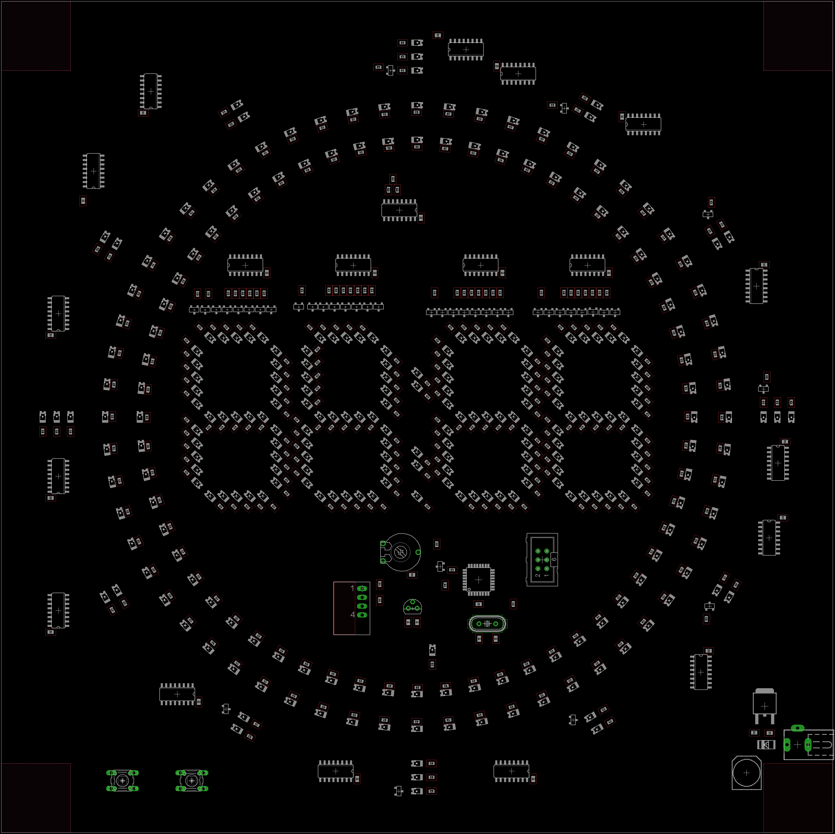

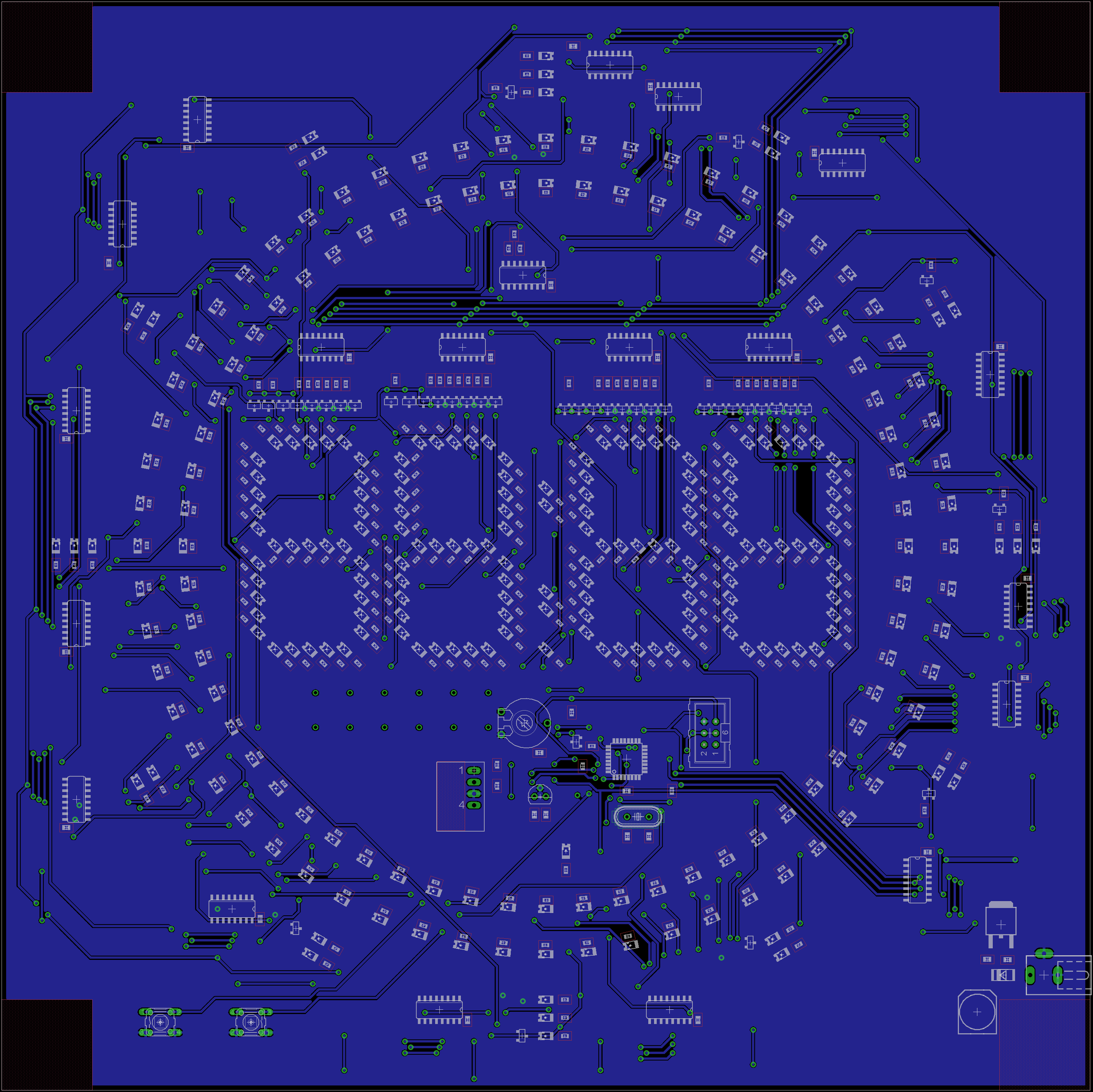

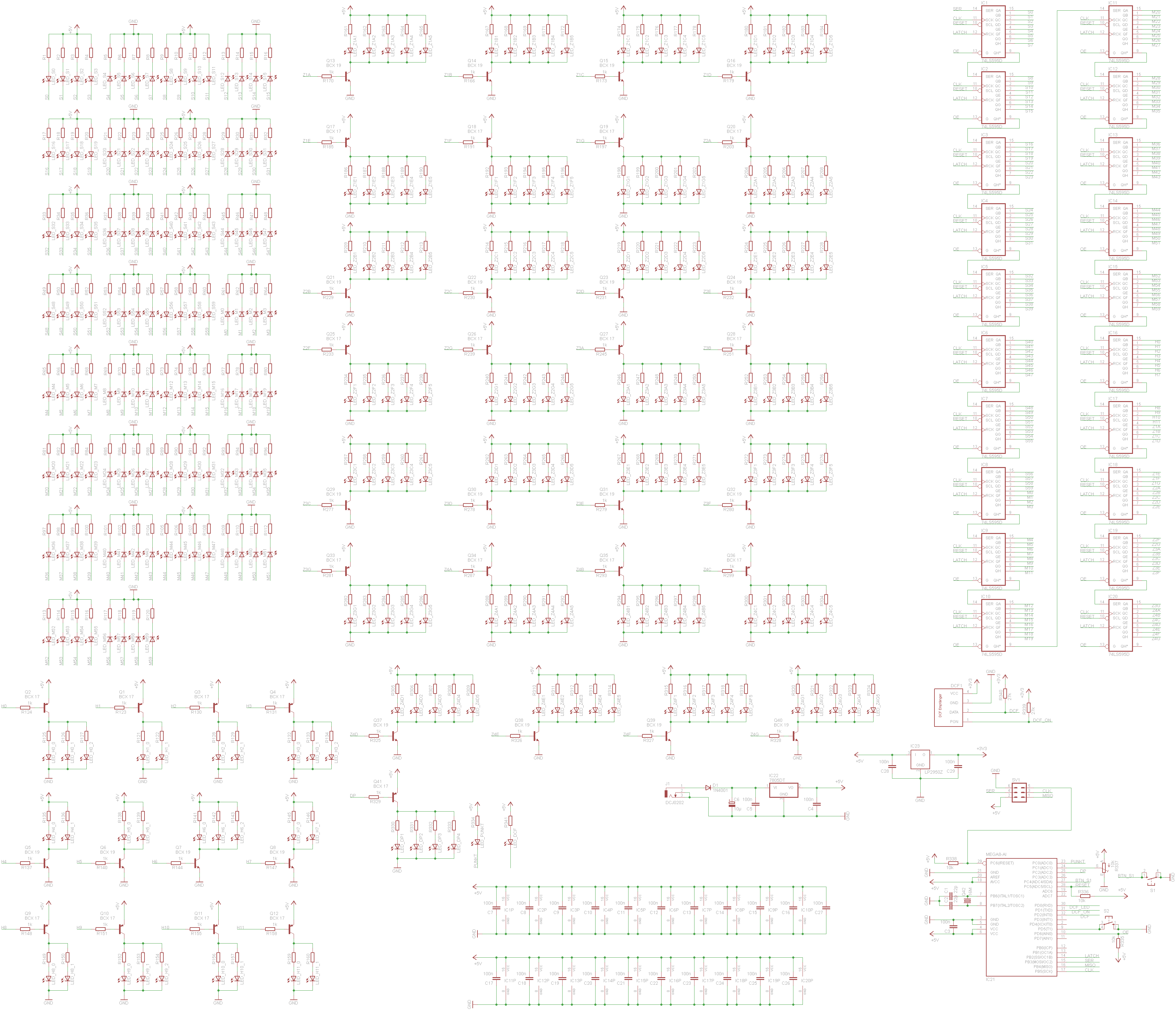

Hallo liebe Forengemeinde,
ich versuche mich gerade an meinem ersten größeren Projekt. Entstehen
soll später eine LED Funkuhr, welche ihr Zeitsignal per DCF-77 empfängt
und die Zeit sowohl auf 3 LED Ringen (als analoge Anzeige) sowie 4
7-Segment Anzeigen (welche wiederum aus einzelnen LEDs bestehen) in
digitaler Form anzuzeigen.
Als Controller habe ich geplant einen Atmega328P zu verwenden. Die LEDs
werden einfach per 74xx595 Schieberegister angesprochen. Um nicht den
maximalen Strom zu überschreiten werden die LEDs einmal Active-Low und
einmal Active-High angesteuert. Damit ich im Code später nicht unnötig
rechnen muss ob ich mich jetzt an der Analoganzeige oder einer anderen
Anzeige befinde habe ich bei LED Paketen, die mit einem Transistor
angesteuert werden genau das selbe getan. Dadurch kommt die Verwendung
von NPN und PNP Transistoren zustande (auch wenn ich nur eine Sorte
benötigt hätte - vom Beschaltungsaufwand sah es für mich gleich aus und
für den Code bedeutet das einfachere Handhabung in meinen Augen).
Als DCF-77 Empfänger werde ich das Modul von Robotikhardware.de
(http://www.shop.robotikhardware.de/shop/catalog/product_info.php?products_id=276)
verwenden, da ich mir dieses Modul bereits besorgt habe um mit dem
DCF-RS1 Chip zu experimentieren (leider hat es anscheinend dabei den
Chip gegrillt. Sonst hätte ich den gleich mit verwendet ^^)
Zur einfachen Stromversorgung der Schaltung verwende ich die Standard
Atmega Stromversorgung mit einem 7805.
Und genau hier sitzt für mich noch ein großes Fragezeichen (also in der
Stromversorgung): Da der DCF-77 Empfänger laut Datenblatt nur mit 3.3V
arbeiten kann verwende ich eine Schaltung aus 2x 100nF Kondensatoren und
einem LP2950 3.3V
(http://www.reichelt.de/LP-2950-ACZ3-3/3/index.html?&ACTION=3&LA=446&ARTICLE=122756&artnr=LP+2950+ACZ3%2C3&SEARCH=LP2950)
Spannungsregler um die 5V Betriebsspannung in die 3.3V für den DCF-77
Empfänger runterzuregeln. Hier bin ich mir allerdings nicht 100%ig
sicher ob das so klappt.
Würde gerne eure Meinung erfahren bzw. Hinweise wenn ich irgendwo groben
Unfug gemacht habe in der Schaltung und aufm Board. Wäre echt super wenn
ihr da noch einmal drüber schauen könntet.
Saij / Christoph
P.S.:
Sorry für die Ausmaße der Bilder - kleiner und die Details wären nimmer
da gewesen
von Norbert (Gast)
Sieht doch schon mal nicht schlecht aus.
Man könnte auch stärkere Schieberegister nehmen, dann hatte man immer
genug Strom für die LEDs.
Schaltplan ist leider zu klein, um was zu erkennen !
Größer Schaltplan ? als Datei anhängen mal ????
Die Idee ist doch gut !
Der Programm Code sollte kein Thema sein !
MFG
von Oliver R. (orb)
TPIC6B595 ist Pinkompatibel, schaltet aber bis 150mA pro Ausgang, max
500mA pro IC.
Klick mal rechts unten auf die Ecke von dem Bild, wird größer.

Passt das mit dem Strom? Ich sehe nur einen einzelnen 7805 und nen 100mA
Regler. Wie hoch wird deine Eingangsspannung sein, mit welchem Strom
gedenkst du deine LED's zu betreiben?

mach den Isolate Abstand größer, dann hast Du es mit dem Löten
einfacher.

Aber bei einem habt ihr mir grad echt die Augen geöffnet. Die Schaltung
zieht im Worstcase mal eben 6A... das bekommt der 7805 natürlich nimmer
gebacken.
Kennt jemand einen passenderen Spannungsregler der die 6A auch gut
verarbeiten kann?
Saij

Wenn ich die LEDs statt mit 20mA nur mit 10mA betreibe würde das eine
Gesamtstromaufnahme von 3A bis 3,5A bedeuten (hab 294 LEDs im Einsatz).
Könnte ich die Schaltung dann mit einem Schaltnetzteil wie
http://www.reichelt.de/Netzteile-fuer-Note-Netbooks-PDAs/PWS-60-SL/3/index.html?&ACTION=3&LA=2&ARTICLE=103539&GROUPID=4949&artnr=PWS+60+SL
betrieben? Laut Angaben liefert dieses Schaltnetzteil bei 5V max.
5200mA.
Natürlich würde dann die Schaltung mit dem 7805 wegfallen und
stattdessen vlt. nur einen 10µF Elko.
Theoretisch könnte ich die LEDs ja dann auch mit 15mA betreiben und
hätte noch 800mA für andere Komponenten zur Verfügung.

Fangen wir doch mal mit den Klassikern an.
V_Ref sollte i.A. nicht direkt an VCC gelegt werden, da man dann durch
falsche Referenzspannungswahl in der SW argen Mist anstellen kann (s.
Datenblatt "ADC Voltage Reference").
Zwischen AVCC und zugehörigem Gnd-Pin gehört ebenfalls ein
Entkopplungskondensator. Mindestens hilf der, Störungen auf den
Leitungen klein zu halten, worüber der DCF77-Empfänger nicht böse sein
wird.
Aus Gründen der Störsicherheit empfiehlt sich zwischen DCF77-Dekoder und
Uhrzeitausgabe eine Soft-RTC, sonst steht deine Uhr an gewittrigen
Sommerabenden.
> verarbeiten kann?
Mal so zum nachdenken: Warum einen Spannungsregler, wenn LEDs doch
Konstantstrom benötigen?
Es gibt Schieberegister mit Konstantstrom-Ausgängen, nur hat Reichelt
nicht so eine große Auswahl davon.
