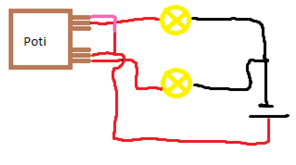

Hallo Community,
ich habe heute 2 6er Potentiometer (2 Kanal quasi) ausgebaut und musste
bei beiden folgendes feststellen:
Ich habe je Kanal eine LED angeschlossen inkl. Kabel & co. Strom an und
gemerkt, dass eine LED nur schwach leuchtete und die andere stark. Nach
einmal durchdrehen was dies genau andersherum. Allerdings bräuchte ich
das auf beiden gleich.
Hab dazu auch was gezeichnet, was euch zeigt wie ich's angeschlossen
habe. Die Lampen sind hier die LED's.: http://puu.sh/7DO5V.png
Mein Problem ist halt, dass beide Widerstände für beide LED's gleich
sein müssen, damit ich das Poti später als Lautstärkeregler nutzen kann
- was derzeit ja nicht möglich ist.
Ausgebaut habe ich sie btw. aus einem Radio.
Danke!
Gast #3584542
Oje oje oje, erstens mal schaltet man ekien LEDs ohne Vorwiderstand an
eine Batterie, sie würden bei Stellung 0 Ohm kaputt gehen.
Zweitens mal schaltet man keine 20mA Verbraucher an einen hochohmiges
Poti, das ist für viel kleinere Ströme ausgelegt und geht bei hohem
Strom kaputt (Beispiel: 0.2W 100k Poti nur für 1.4mA).
Drittens kann es ein Balance-Poti sein, das (logarithmisch) gegenläufige
Widerstandswerte erzeugt.
Viertens kann man es einfach andersrum verschalten

Gast #3584666
Tim L. schrieb:
> Keiner, ich wusste nur ...
Ich bezog mich nicht auf den Plan, sondern darauf:
Tim L. schrieb:
> 1. Yap klar, deswegen funktionierts bei mir wenn ich sie direkt an 3V
> anschliesse. Logisch!
Nimm auch bei 3V einen Vorwiderstand. Soviel Zeit muss sein.
Falls der Sinn des Ganzen eine stellungsabhängige Helligkeit ergeben
soll, mach eine spannungsgesteuerte Stromquelle dazwischen. Allerdings
neigen Potis zum kratzen im Ton, wenn sie nicht stromlos sind.
