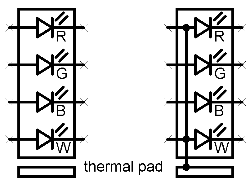

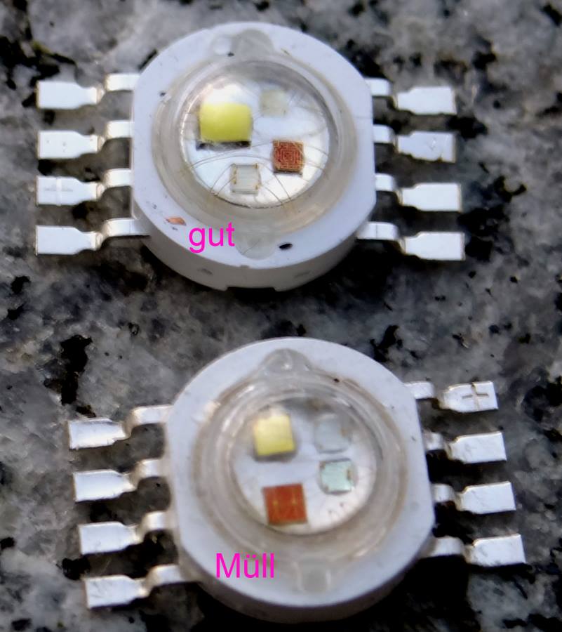

Gerade habe ich eine unangenehme Erfahrung mit 4 * 1W RGBW LEDs gemacht.
Die erste Lieferung aus China war wunderbar. Anoden und Kathoden der 4
LEDs einzeln herausgeführt - Thermal Pad isoliert. Je 3 Stück in Reihe
an einem entsprechenden 12V Controller - eine helle Freude.
Dann nochmal welche im günstigen 20er Pack geordert (anderer Verkäufer).
Im ebay Angebot ein Foto mit den schon vorher erworbenen. Geliefert
wurden aber welche die etwas anders aussahen. Ich habe mir dabei keine
großen Gedanken gemacht, ok, die Chips waren anders angeordnet. Wieder
schön in Reihe aufgelötet - keine helle Freude sondern Rauchzeichen. Die
Dingen hatten alle einen Schluß zwischen Anode rot und Anode weiss - der
Thermal Pad hing auch noch mit dran.
Nur zur Warnung wenn vielleicht noch jemand mit dem Gedanken spielt eine
RGBW Lampe zu bauen.

Das Problem ist: Reihenschaltung ist mit den Dingern nicht möglich. Im
Übrigen haben auch nur 2 der 4 eine gemeinsame Anode. Erklär mir einer
was das soll.

Was Einhart hier wohl demonstrieren will, ist, dass die Schlitzpappen an
dem Bonddrahtmaterial sparen wollten, wenn ich sein Photo richtig
interpretieren kann. Ich kann jedenfalls für die "Müll"-LED keine
Verbindung zur Aussenwelt(Pins) erkennen.

Da fasse ich doch nochmal zusammen: Du hast Leds von einem Händler
bestellt, die einzeln rausgeführte A/Ks hatten. Dann suchst Du Dir von
'nem anderen Händler dasselbe Foto raus (welches dieser wohl vom
Kollegen kopierte), und bestellst über das Foto, offenbar ohne über
verbundene A/Ks nachzufragen. Die Leds treffen ein und sehen anders aus.
Das irritiert Dich immer noch nicht und statt mal mit 'nem MM die
Belegung durchzumessen, lötest Du die in Reihe und das ganze Ding geht
in Rauch auf.
Du musst jetzt nicht vor 'nem chinesischen Händler warnen, sondern vor
Dir selbst.

Auch wenn ich den Ton von MWS absolut nicht gut finde, aber im Kern der
Sache hat er, zumindest wie es bis jetzt aussieht, leider völlig recht!
Nun ja - du hast bei einem Händler Bauteile gekauft die als RGB LEDs
beworben wurden und dann bei erhalt festgestellt das die sich mit deinen
Wünschen decken.
Dann hast du bei einem anderen Händler RGB Leds bestellt und auch wieder
RGB Leds bekommen, allerdings einen anderen Typ als deine erste
Bestellung.
Und jetzt WARNST du hier davor das bei Ebay die Chinesischen Händler
unterschiedliche Bauteile im Programm haben?
Was anderes wäre es wenn jetzt auch in der zweiten Auktion explizit
gestanden hätte das diese "diesejene" Anschlussbelegung haben und du
dann etwas völlig anderes bekommen hast.
Meinetwegen würde ich sogar noch eine gewisse Frustration verstehen wenn
du jetzt zweimal beim selben Händler mit der selben Artikelbeschreibung
bestellt hättest und dann jeweils andere Typen kommen. (Obwohl das so
lange keine bestimmte Eigenschaft zugesichert wurde formal in Ordnung
ist - Nur unüblich.)
Aber du hast jetzt zweimal bei zwei verschiedenen Händlern RGB Leds
bestellt und dabei zweimal RGB Leds die nur jeweils von einem anderen
Typ waren.
Sei mal ehrlich zu dir selbst:
Hättest du bei einem "Spannungsregler" (oder Transistor, Controller
usw.) genauso reagiert?
Also einfach mal den erstbesten 5V Spannungsregeler bei Mouser bestellt,
dann einen LP2951 von TI erhalten - Datenblatt nachgeschaut und benutzt.
Dann gedacht - ist ja super, brauche mehr- zum Reichelt Katalog
gegriffen, dort dann anhand des Katalogfotos den erstbesten
Spannungsregler im SO8 Gehäuse bestellt und nach der Ankunft -obwohl
dort ST & L4949 aufgedruckt ist- gedacht das ist das selbe Gehäuse, das
wird schon funktionieren.
Hättest du gar nach der Feststellung das es das nicht tut (wobei- müsste
mal ins DS schauen...) genauso ins Forum geschrieben "Spannungsregler
von R. - Warnung!"
VERMUTLICH NICHT!
Auch wenn RGB LED für dich nicht so alltäglich sind wie vielleicht
Transistoren, Spannungsregler und Widerstände - du also noch nicht
selbst erlebt hastwie vielfältig da die Ausführungen sein können - es
sind normale Elektronikbauteile wie viele andere auch die es nun einmal
in den verschiedensten Ausführungen zu kaufen gibt.
Wenn man ohne Datenblattvergleich oder GENAUER Typangabe bei wei
verschiedenen Quellen kauft und es dieselben Modelle sind, dann ist das
allerhöchstens ein seltener Zufall, aber sicher nicht mehr!
>Erklär mir einer was das soll.
Das musst du den Hersteller fragen!
Er wird sicher einen Grund dafür haben. Zudem nehme ich stark an das es
auch LEDs gibt wo alle Anoden, oder alle Kathoden, oder auch die Anoden
von Gelb&Blau sowie die Kathoden von Rot& Weiß verbunden sind!
> Für die Anderen - vieleicht ist es so verständlicher linke gut - rechts
> schlecht.
Tja, wenn du die dann gleich beschaltest - selber schuld. MWS hat völlig
recht.
