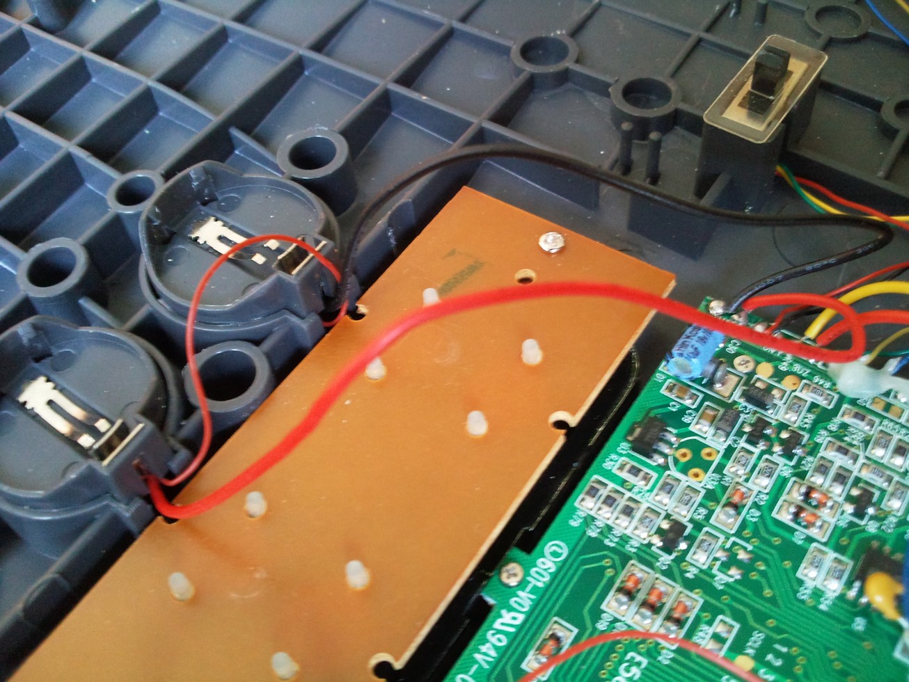

wollte 2 x cr2032 Knopfzellen in einer Waage gegen ein Netzteil tauschen. Kann man jedes beliebige 6v Netzteil kaufen und über einen angelöteten Stecker dort anschließen ?

wollte 2 x cr2032 Knopfzellen in einer Waage gegen ein Netzteil tauschen. Kann man jedes beliebige 6v Netzteil kaufen und über einen angelöteten Stecker dort anschließen ? Wenn das "beliebige" 6V-Netzteil stabilisierte Gleichspannung abgibt, und in der Waage die Batterien in Reihe geschaltet sind, kann das prinzipiell funktionieren; wie glücklich die Waagenelektronik mit der nicht ganz "sauberen" Gleichspannung des Netzteils wird, wirst Du experimentell herausfinden müssen. Du solltest allerdings bedenken, daß die Ruhestromaufnahme des Netzteils bei Dauerbetrieb teurer ist als die Batterien alle zwei Jahre durch neue zu ersetzen. Wenn du viel Glück hast, gehts. Häufig sind die Meßschaltungen in so kleinen Batteriewaagen allerdings extrem schlecht abgeschirmt. Dann kommen nur noch Hausnummern bei raus.

Folgende Angaben stehen auf dem Typenschild: Model 9820 AC 100-240V 50/60Hz 180mA Output: DC 6V 1300mA Hersteller: MarxLow Polung: innen = Plus

Bei einer Waage mit Display halten die CR2032 nur 2 Monate. Das ist vollkommen überdimensioniert. Deine Waage wird mit weniger als einem mA auskommen, das Netzteil wird also praktisch vollkommen unbelastet betrieben. Und wie "sauber" die gelieferte Gleichspannung ist, das kann man dem Typenschild nicht ansehen.

Warum benutzt du nicht einfach ein paar AA oder D Zellen? Hab so schon einige Thermometer umgerüstet. abc schrieb: > Folgende Angaben stehen auf dem Typenschild: > Model 9820 > AC 100-240V > 50/60Hz 180mA > Output: DC 6V 1300mA > > Hersteller: MarxLow > Polung: innen = Plus Da miss erst einmal mit einem Multimeter die Spannung am Ausgang dieses Netzgeräts. Wenn die auf ein, zwei Zehntel genau stimmt, ist sie wohl von einem Regler erzeugt und man kann sie der Waage zumuten. Blöd sind halt die 1300mA. Solch eine "saftige" Spannungsquelle brennt bei einem Fehler die Elektronik weg, verzeiht also keinen Fehler beim Ausprobieren. Die Leistungsaufnahme des Netzgeräts im Ruhezustand dürfte übrigens mindestens um eine Größenordnung höher sein als der Verbrauch der Waage. Mein Tipp: Da Du da sowieso einen Adapter brauchst, zwischen Koax-Stecker des Netzteils und Halterung der Batterie, schalte da erstmal einen "Angstwiderstand" von ca. 100 Ohm in die Zuleitung, damit im Fehlerfall der Strom nicht zu groß wird.

Bei einem Netzteil braucht man nur den Stecker einstecken. Bei 1,5 AA Akkus wären das schon 4 Stück und der Platz ist begrenzt. Ein 6V Akku wäre zu teuer. Ich wiederhole mich mal: > Du solltest allerdings bedenken, daß die Ruhestromaufnahme des Netzteils > bei Dauerbetrieb teurer ist als die Batterien alle zwei Jahre durch neue > zu ersetzen. Eine CR2032 kostet 0.44 EUR http://www.reichelt.de/?ARTICLE=26550 Dein Netzteil wird, wenn es gut ist, 0.5 Watt Leerlaufleistungsaufnahme haben. Das sind 4.38 kWh/a. Bei 30 Cent pro kWh sind das 1.31 EUR im Jahr.

Wie sieht eur Bewertung des Fotos aus ? Rot und schwarz zusammen an plus des Steckers und minus des Steckers an Masse ? abc schrieb: > Rot und schwarz zusammen an plus des Steckers und minus des Steckers an > Masse ? Hast Du wenigstens versucht zu lesen, was man Dir als Antworten geschrieben hat? Und nein, was Du da vorschlagst ist Unfug. Sieh Dir Deine Waage nochmal genau an: Wieviele Drähte gehen von den Batteriehaltern zur Waagenelektronik? Und warum meinst Du, Dein Netzteil anders anschließen zu wollen? Rufus Τ. Firefly schrieb: > Eine CR2032 kostet 0.44 EUR Ich kaufe vier bis sechs davon im nächsten Schnickschnackladen für nen Euro.

Ja, ich weiß daß das Netzteil stabilisiert sein sollte und weder 5,8V noch 6,2V liefern soll, sondern möglichst 6V. In der Schaltung sieht es so aus, dass schwarz = - ist und rot = + abc schrieb: > In der Schaltung sieht es so aus, dass schwarz = - ist und rot = + Und warum willst Du dann Dein Netzteil anders anschließen? > Rot und schwarz zusammen an plus des Steckers und minus des Steckers an > Masse ?

Rufus Τ. Firefly schrieb: > abc schrieb: >> In der Schaltung sieht es so aus, dass schwarz = - ist und rot = + > > Und warum willst Du dann Dein Netzteil anders anschließen? > >> Rot und schwarz zusammen an plus des Steckers und minus des Steckers an >> Masse ? Das war nur eine Frage. Hinter (Masse) steht ein Fragezeichen. Wollen war nicht gemeint. abc schrieb: > Wie sieht eur Bewertung des Fotos aus ? > > Rot und schwarz zusammen an plus des Steckers und minus des Steckers an > Masse ? Natürlich NICHT. Würde mir an deiner Stelle ein andere Hobby suchen als die Elektronik. Ist ja furchtbar. xyz schrieb: > Einfache Grundregel: rot ist schwarz und "+" ist "-" Ja, und man sieht heutzutage nur noch schwarz in die Zukunft, und nicht mehr hoffnungsvoll blau.
