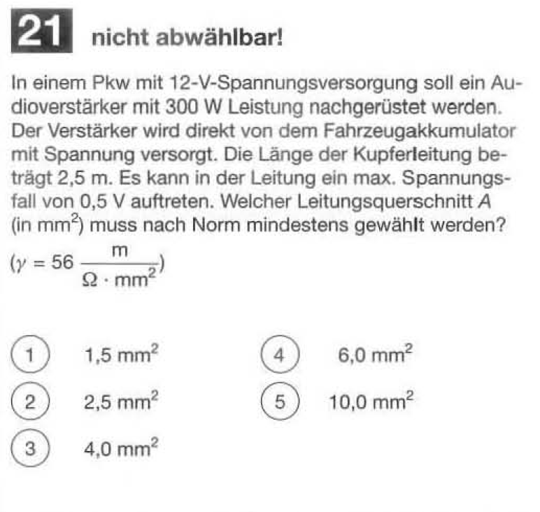

Aufgabe 21:
Richtige Antwort laut Lösung (2) -> 2.5mm²?

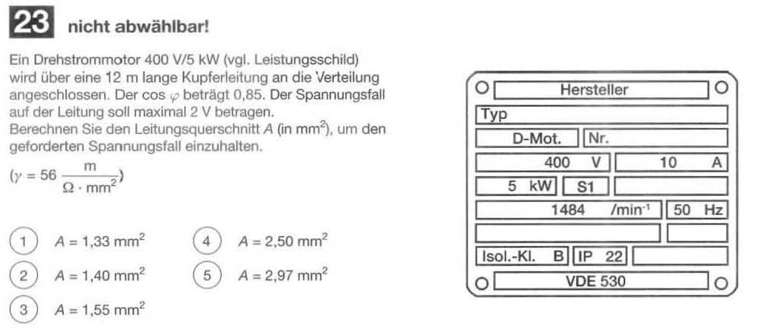

Aufgabe 23:
Einfach nur komisch gerundet?
Wäre nett wenn mir da jemand helfen könnte :).

Zu Aufgabe 21:
Keine Ahnung wo du die Formel her hast, kenne ich nicht (das muss
allerdings nichts heißen, habe grade mal das erste Semester in
Fahrzeugelektronik rum)
Wenn ich nach der Formel R=l/A*ɣ mit R=U/I rechne, komme ich auf
2,23mm². (I errechnest du einfach aus deinen 300W, da P=U*I, für U musst
du natürlich 0,5V nehmen)

Ich kenne das von früher, aus der guten alten Zeit so,
dass Aufgaben eindeutig gestellt wurden. Lang, lang
ist's her...
1. Klären, was mit "Länge der Kupferleitung" gemeint ist.
Ich vermute, es geht um die Länge, die man tatsächlich
von der Kabelrolle abmessen muss. Der Stromweg ist (wegen
Hin- und Rückweg) doppelt so lang.
2. Klären, was mit "Spannungsfall 0.5V" gemeint ist. Ich
vermute, es geht um den Spannungsabfall in einer Ader,
also entweder Hinweg oder Rückweg betrachtet.
3. Jetzt konsequent bleiben:... Ich vermute, Du siehst
Deine Fehler jetzt selbst. (In der zweiten Aufgabe hast
Du es - vermutlich ohne Nachzudenken ;) - richtig
gemacht.)

> 21) du musst mit 5m rechnen. Du hast ja einen Zu-
> und Ableiter.
Er hat mit 5m gerechnet.
Das Ergebnis ist falsch.
> 23) dürfte das selbe sein.
Ach so. Drehstrom, daher 3 * 12m ... oder wie?

1: Rückleiter ist die Karosserie.
2: Die Wirkleistung des Motors (5kW) ist immer zu übertragen. Eine
Verbesserung des cos phi reduziert daher nur die Scheinleistung
(sqrt(3)*400V*10A). Deshalb ist für die Berechnung des notwendigen
Stroms, der den Spannungabfall verursacht, von der Wirkleistug
auszugehen.

Die Formeln sind ja nicht falsch. Die Frage ist nur, wann
welche Formel anzuwenden ist.
> Das mit der Karosserie gibt Sinn, aber dann muss die
> Karosserie in den 2.5m Leitungslänge ja irgendwie schon
> miteinbezogen sein.
Ich wiederhole mich ungern:
Du musst herausfinden, was mit dem Begriffen genau gemeint
ist. Frag' Deinen Lehrer aus - dafür ist er da!
Du darfst natürlich nicht mit der doppelten Leitungslänge,
aber nur mit dem einfachen Spannungsabfall rechnen!
Das wird natürlich falsch!
Genau das hast Du aber getan.

klauspeter schrieb:
> Stimmt, das habe ich übersehen. Vielen Dank, dann ist das
> geklärt :).
Bitte. - Ich hatte gehofft, Du siehst es nach meinem ersten
Hinweis selbst.
Bei der zweiten Aufgabe bin ich der Meinung, dass man mit dem
Gesamtstrom (17.32A) rechnen muss und so auf A=1.86mm^2 kommt,
so dass dann Lösung (4) richtig wäre. Das ist aber eine reine
Vermutung, auf die Du nicht zuviel geben solltest.

zu 2:
Motor Scheinleistung lt. Typenschild: sqrt(3)*400V*10A= 6,9kVA
mechanische Wirkleistung 5kW.
Wirkungsgrad nicht angegeben aber im Allgemeinen sehr hoch für größere
Elektromaschinen.
Wirkleistung=Scheinleisung*cos phi
Die Aufgabenstellung verbessert den cos phi auf einen Wert von 0.85.
Damit wird die für die Rechnung zu berücksichtigende Scheinleistung
5kW/0.85.
Damit ergibt sich ein I von 5kW/0.85/400/sqrt(3)=8,5A.
> 1.b: Wenn Du Recht hättest, wäre die vorgegebene Lösung (2) falsch.
Stopp! Irrtum. Nehme alles zurück.
Es ist wahrscheinlich so, wie Du sagst: Spannungsabfall bezieht
sich auf die Hin-Leitung; Länge ist die Länge der Hin-Leitung;
Rückleitung ist die Karosserie (mit vernachlässigbarem Widerstand).
Dann kommt auch Lösung (2) heraus; ich habe Quatsch geschrieben.
Aufgabe 23 bleibt mir trotzdem ein Rätsel.
Gast #3586227
Für die Stromaufnahme des DASM im Nennbetrieb ist 10A maßgebend, sonst
nichts.   5kW gibt der Motor an der Welle ab, dazu kommt Blindstrom,
Lager, Läufer, Lüfterverluste. Ob der cosphi jetzt verbessert wird oder
nicht ist für die Aufgabe uninteressant. Mit den 10A in die bekannte
Formel für Drehstromverbraucher.
